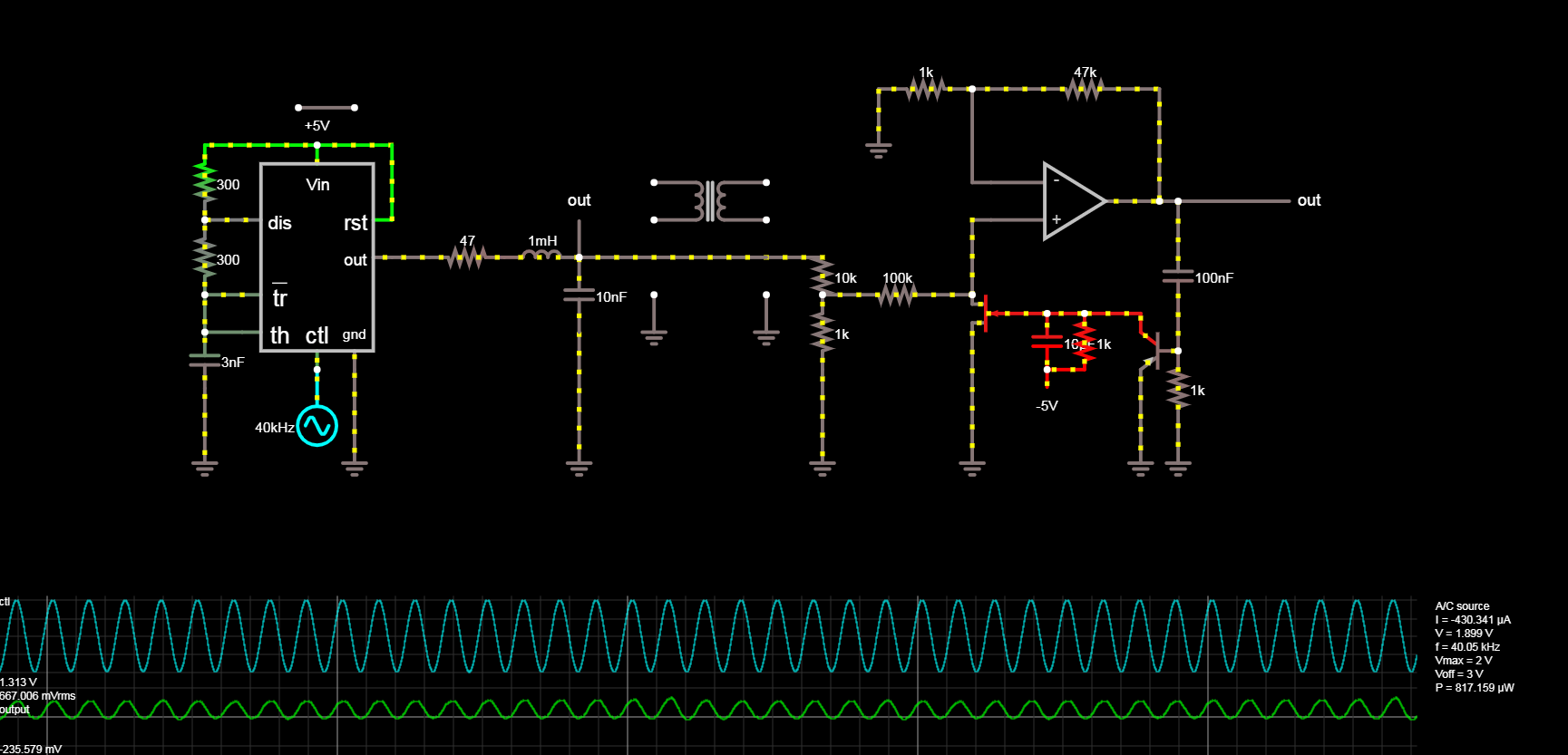

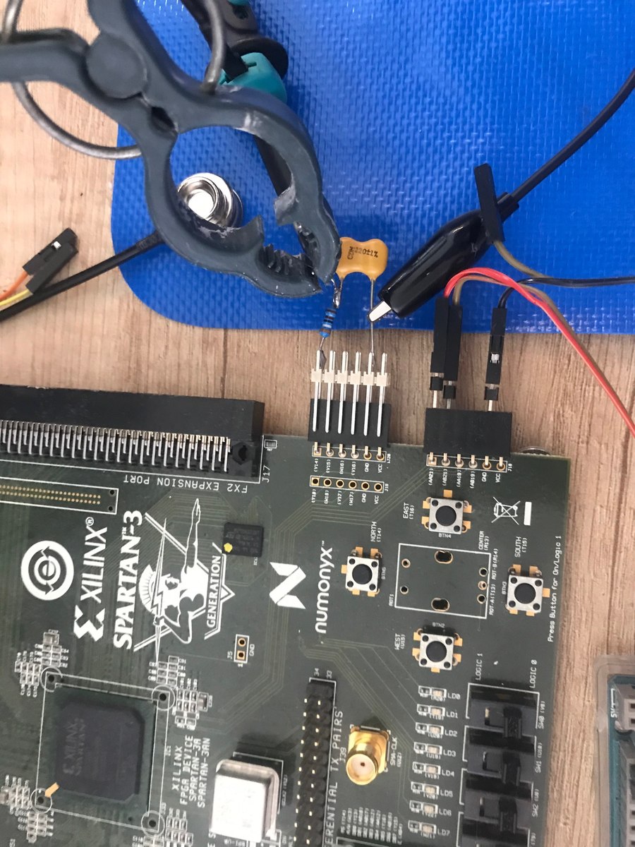

Hm hat jemand eine Idee:
Ohles fpga-board (Spartan3an) soll einen Sinus erzeugen, 48-52 kHz
Ausgangsfrequenz, Amplitude möglichst gleich über den kompletten
Ausgangsbereich. Leider ist die maximale Samplingrate des DAC's auf dem
Board ca. 125kHz, das wären also nur knapp 3 Samples pro Periode...
What should I do?
- Square Wave erzeugen + RCRCRC ergibt einen netten Sinus, allerdings
unterschiedliche Ampliduten.
- PWM + Filterung + AGC (siehe Anhang) funktioniert fast, allerdings
scheint die Regelung bei knapp 51kHz auszusetzen...
Hm...
Oder einfach einen externen schnelleren DAC besorgen...
Irgendwelche Ideen?

von Falk B. (falk)
> Ausgangsbereich.
Wozu AGC? Man nimmt
1.) nicht PWM sondern einen Sigma Delta Wandler, damit vereinfacht sich
der Ausgangsfilter deutlich und man braucht keine exorbitanten
PWM-Takte.
2.) Bei PWM und Sigma Delta ist bei korrekter Filterdimensionierung die
Amplitude konstant, keinerlei Regelbedarf.

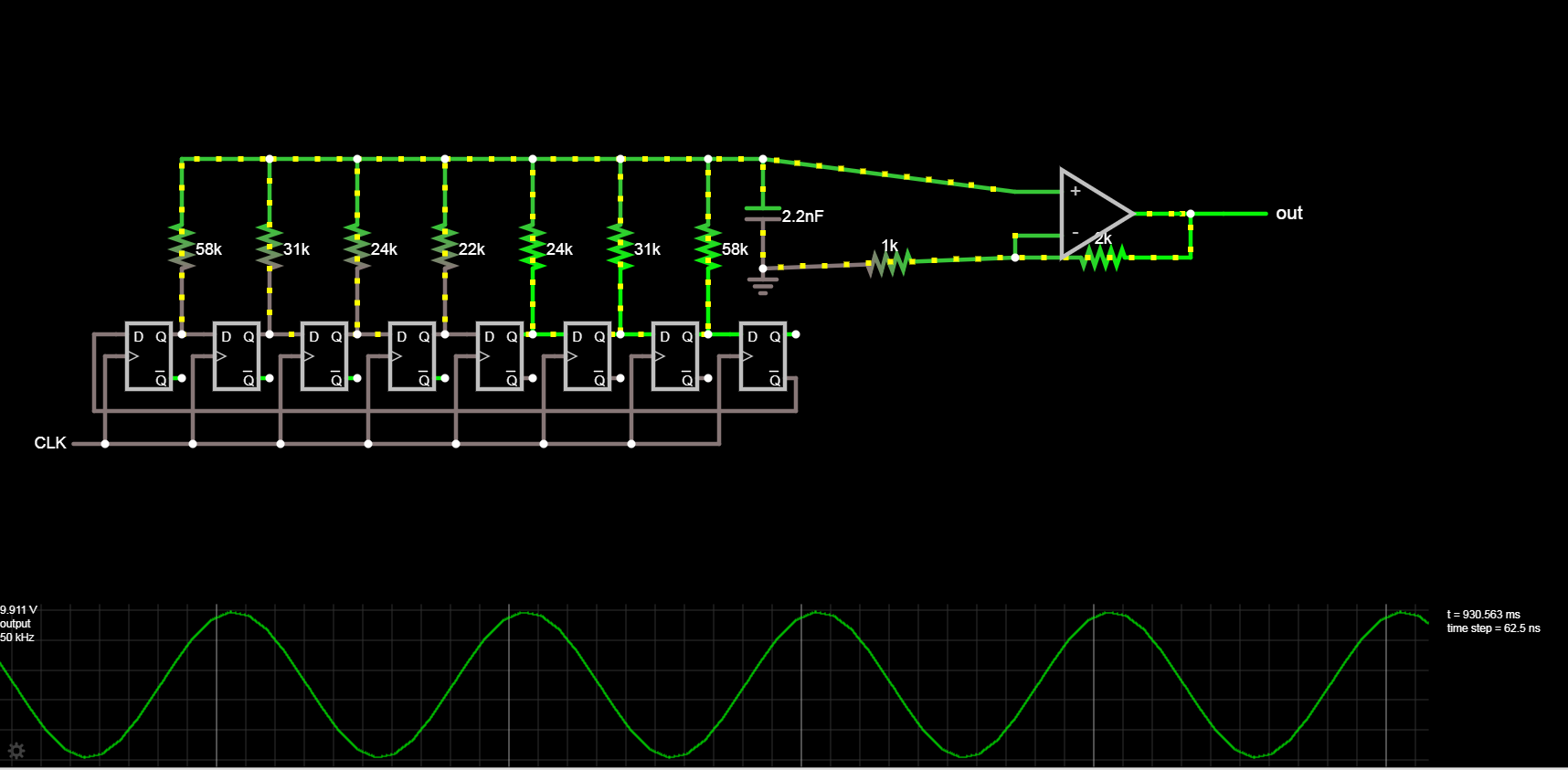

von Jonas B. (jibi)
Was haltet ihr davon? hab ich gerade durch Zufall gefunden, sieht ganz
vielversprechend aus.
von Falk B. (falk)
Viel Zuviel Aufwand, PWM bzw. Sigmal Delta ist einfacher und liefert
bessere Ergebnisse.

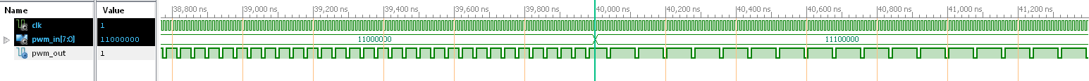

library IEEE;
use IEEE.STD_LOGIC_1164.all;
use IEEE.STD_LOGIC_UNSIGNED.ALL;
entity PWM is
  port (
   clk : in std_logic;
   PWM_in : in std_logic_vector (7 downto 0) := "00000000";
   PWM_out : out std_logic
end PWM;
architecture PWM_arch of PWM is
  signal  PWM_Accumulator : std_logic_vector(8 downto 0);
begin
  process(clk, PWM_in)
  begin
    if rising_edge(clk) then
      PWM_Accumulator  <=  ("0" & PWM_Accumulator(7 downto 0)) + ("0" & PWM_in);
    end if;
  end process;
22
23
  PWM_out <= PWM_Accumulator(8);
24
end PWM_arch;
So ich werd mal den Code testen, das jetzt viel einfachere
Ausgangsfilter sollte doch ein Tiefpass sein. Wie hoch wähle ich die
Grenzfrequenz, First order sollte ja reichen oder? vielen dank.
von Ach Du grüne Neune (Gast)
> ganz vielversprechend aus.
Die Idee gefällt mir trotzdem ganz gut. Statt 8 Flip-Flöpse
hintereinander zu schalten, könnte man auch einen einzigen CD4020 oder
CD4040 einsetzen. Es werden dann lediglich noch die 7 Widerstände und
ein Kondensator benötigt.
von Jonas B. (jibi)
Die haben ja reichlich FlipFlöpse in das fpga reingefercht. Auf Anhieb
wüsste ich aber nicht wie ich der alten ISE, die in dieser Konfiguration
abkaufen könnte... Das gäb wieder zähe Verhandlungen :D
Deswegen beherzige ich erstmal Falks Tip :D

von Falk B. (falk)
Das ist aber erstmal KEIN Sigma-Delta-Wandler, nur der DDS-Zähler.
Ja.
> Grenzfrequenz,
Naja, wenn wir mal von 60dB Unterdrückung ausgehen, sollte dein Filter
vielleicht 200kHz Grenzfrequenz haben und dein Sigma Delta Wandler mit
mindestens 20 MHz getaktet sein.
Ja.
Falk B. schrieb:
Habe ich auch erst gedacht und habs vorsorglich mal nichts gesagt und
das Ding simuliert... ;-)
Der "Akku" sieht zwar aus wie ein DDFS-Akku, ist aber dafür zu kurz und
zeitig deshalb das PDM-Signal. Putzige Sache, muss ich mir merken.

Jonas B. schrieb:
> Also 82ohm und 10nF. Danke.
Die Grenzfrequenz wird tatsächlich niedriger ausfallen, weil da die
Bahnwiderstände der Ausgangs-FET noch mit reinkommen.
Ich würde das hochohmiger auslegen...
: Bearbeitet durch Moderator
von Jonas B. (jibi)
Danke für den Tip, meinst du 820ohm und 1nF ist gut?
von Falk B. (falk)
Ja, denn so ein FPGA-Ausgang ist kein 1A Leistungstreiber.

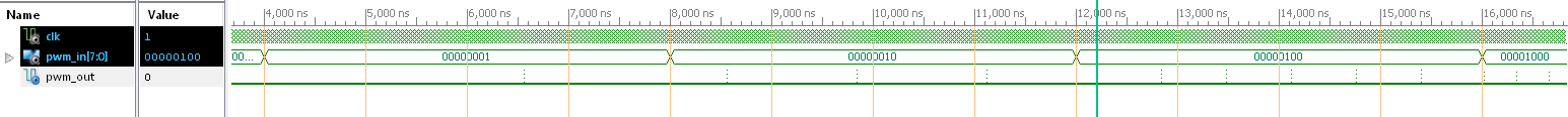

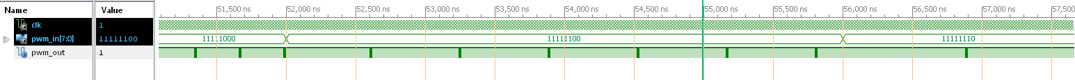

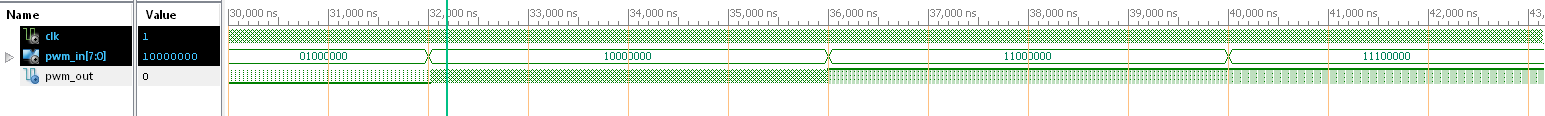

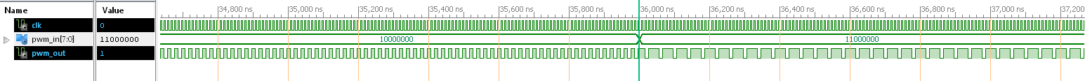

von Jonas B. (jibi)
Hm bei mir kommt immer nur 'X' und auch eine Fehlermeldung:
Warning: There is an 'U'|'X'|'W'|'Z'|'-' in an arithmetic operand, the
result will be 'X'(es).
ISim>
Kannst du mal deinen Code posten, oder sagen was du geändet hast?
:D Danke
von Jonas B. (jibi)
Ich hab das nur so geändert, das die doofe Sensitiv-Liste keine Rolle
mehr spielt. War das falsch?
  library IEEE;
  entity sigmadeltadac is
    port (
    clk : in std_logic;
  end sigmadeltadac;
  architecture PWM_arch of sigmadeltadac is
    signal  PWM_Accumulator : std_logic_vector(8 downto 0):="000000000";
    begin
    process begin
      wait until rising_edge(clk);
    end process;
22
23
  end PWM_arch;

Bin auch schon ein Stück weiter. Hab die ampere mal hochgeskillt :D
library IEEE;
entity PWM is
  port (
   clk : in std_logic;
   PWM_in : in std_logic_vector (15 downto 0) := "0000000000000000";
end PWM;
  signal  PWM_Accumulator : std_logic_vector(16 downto 0):= "00000000000000000";
begin
  begin
      PWM_Accumulator  <=  ("0" & PWM_Accumulator(15 downto 0)) + ("0" & PWM_in);
    end if;
  end process;
22
23
  PWM_out <= PWM_Accumulator(16);
24
end PWM_arch;
Dann nutz ich einen cordic ip-core un berechne mir einfach von einem
zähler den passenden sinus. Funktioniert. Sehr schön. Jetzt muss ich
eigentlich nur noch die FFT passend zum ADC "synchronisieren". Moment,
wenn ich die solange anhalte bis ein neuer Wert vom ADC verfügbar ist
und nur wenn alle Werte einmal eingetragen (also für jedes Band ein
Sample) lass ich sie loslaufen und nutze die Ergebnisse... Könnte
funktionieren

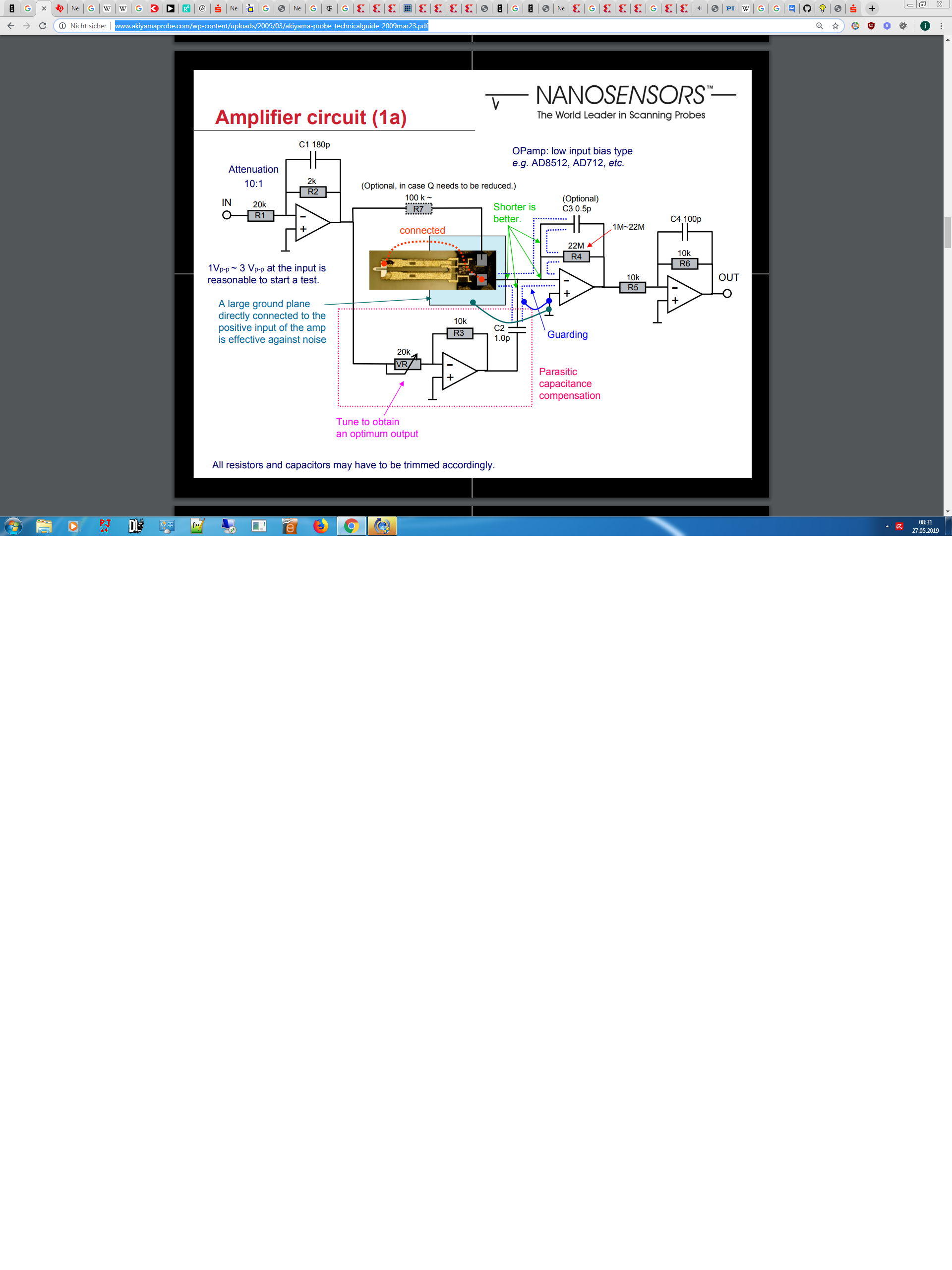

von Jonas B. (jibi)
Nagut, du hast mich zwar falsch verstanden, aber nun gut ich hab mich
auch auch ungut ausgedrückt - bitte um Gnade ich bin kein Profi, mir
macht Basteln nur Spaß.
Ich baue ein Scanning-Tunnenling-Microscope. Und die Schaltung soll dazu
dienen automatisch die parasitäre Kapazität der Cantilever-Spitze zu
kompensieren, siehe Anhang. Sie soll auch die xy Position Stage steuern,
den PDIC auswerten, die Samples aufbereiten, quasi alles. Ach ist schwer
in Worte zu fassen, obwohl ich da gar nicht so schlecht drinne bin. Ich
hau hier einfach mal ein paar Links rein, vielleicht wird es dann
klarer.
https://github.com/rwb27/openflexure_block_stage/tree/master/stl
https://dberard.com/home-built-stm/
https://www.nanoandmore.com/AFM-Probe-Akiyama-Probe (Hab nett
nachgefragt, Daniel hat mir Samples geschickt :D, hab Schokolade für die
ganze Abteilung zurückgeschickt)

So, du hast also ein FPGA zur Verfügung. Dann verzichte doch einfach auf
die ominösen DAC's und mache das Ganze diskret.
Wie? Im FPGA natürlich.
Du implementierst einen Zähler nebst einem Dekoder (oder ein
Schieberegister, ist vielleicht einfacher), der eine Halbwelle, z.B.
sin(-pi/2..+pi/2) abbilden soll. Den läßt du einfach vor- und
zurücklaufen. Alternativ ein Bit mehr für nen Vollkreis und etwas mehr
Dekodieraufwand, dann kannst du ihn einfach durchlaufen lassen. Wird ja
wohl genug Platz dafür im FPGA sein.
So, und die n Ausgänge des Dekoders versiehst du mit n Widerständen, die
du sinnvoll abstufst. Immer nur einen Ausgang aktiv, die anderen hi-Z,
das rechnet sich für dich am einfachsten. Theoretisch kannst du auch die
Hälfte der Widerstände einsparen, indem du den aktiven Ausgang je nach
Halbwelle auf hi oder lo legst.
Und das Ganze kannst du mit fast beliebiger Frequenz rennen lassen, so
daß du einen Vollkreis für deine ca. 50 kHz in 32 oder 64 Slots
aufteilen kannst. Entsprechend entspannt wird dann das LC-Filter am
Ausgang.
Ich hab sowas vor gefühlten 100 Jahren mal mit einfacher CMOS-Logik
aufgebaut und der Sinus war gut genug für weitaus weniger als 1%
Klirrfaktor.
W.S.

Die inflationäre Nutzung des Wortes einfach macht mir Mut XD. Aber
soweit, waren wir schon.
http://www.lothar-miller.de/s9y/categories/31-DDFS
Auch dafür habe ich bereits mehr als ein Schaltplan gepostet...

Nee, es geht weitaus besser und sparsamer so:
Stell dir einen invertierenden OpV vor, dessen E+ an VCC/2. OK soweit?
Im Gegenkopplungszweig einen 1 k Widerstand (nur als abstraktes
Beispiel).
Jetzt stelle dir vor, du würdest den Vollkreis in 36 Schritte aufteilen
und dir einen cos machen wollen. Das erste hierfür verwendete Pin des
CPLD hat einen 1 K Widerstand zum E- des OpV. OK, ist beim Zustand Nr. 0
eben quasi +1, also Vollausschlag, wenn das Pin aktiviert ist (also kein
hi-Z) und auf low liegt. Beim Zustand 18 (entspricht Pi) ist das selbe
Pin wieder aktiviert, nun aber auf hi liegend. Macht also quasi -1. In
allen übrigen Zuständen (1..17, 19..35) ist es hi-Z.
Alle anderen verwendeten Pins werden nicht 2x, sondern 4x benutzt: das
für 10° auch bei 170° und 190° und 350° und dessen Widerstand ist
1k/cos(10°) und so weiter. Dann 20° und 160°, 30° und 150° usw. Und das
für 90° kann ersatzlos entfallen. Hehe.
Wenn ich mich jetzt nicht verzählt habe, dann braucht man nur 9 Pins und
9 Widerstände, die allerdings sauber abgeglichen sein wollen. Und
natürlich eine Logik dazu im FPGA. Dafür hat man dann aber 36
Stützstellen pro Ausgangsperiode und die mit Präzision, was das Filtern
doch sehr erleichtert.
Und wem das nicht gefällt, der kann die Pinanzahl nach seinem Gusto
erhöhen oder reduzieren.
W.S.
Das sieht auf den ersten Blick besser aus, weil jeder Fehler nur linear
eingeht, allerdings ist es im Vergleich nicht unbedingt so, denn mit den
9 Bits ließe sich ein deutlich feinerer Sinus erzeugen, als mit den 36
Punkten, wenn man ihn entsprechend dithered und damit das zunächst
größere Störspektrum verteilt. Wenn du dir die Formeln dafür ansiehst
oder es in der Simulation durchspielst, dann wird das evident.

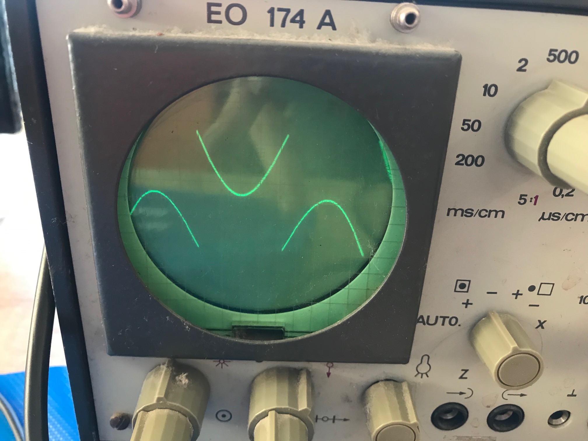

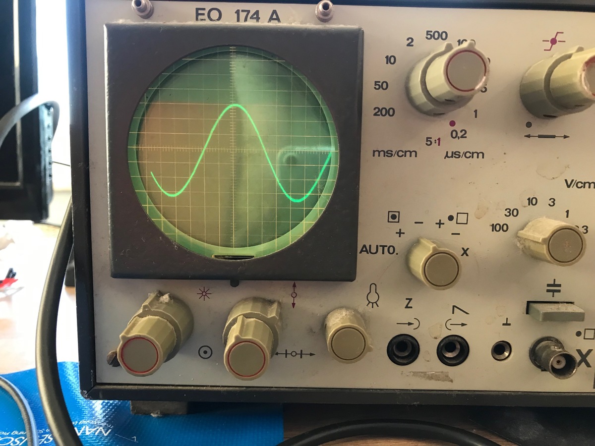

Also ich bin weiter gekommen. Sinusausgabe mit 50MHz PDM und einfacher
Tiefpass 3.8k und 200pF (ergibt ne Gf von ca. 190kHz), läuft. Siehe
Bilder, da gab es erst noch ein signed /unsigned Problem, aber ich hab
das tatsächlich einfach lösen können in dem ich auf die Werte die aus
der DDFS kommen noch 128 addiere.
127 hab ich auch probiert, ich war mir nicht sicher. Bei 128 sehe ich
keine kleine Treppe.
Dann hab ich endlich den ADC zum laufen bekommen, an dem SPI_CLOCK von
einem vorgeschalteten PGA hängt auch der Flash. Und direkt nach dem
Reset spuken da noch Signale rum. Boah das war echt kniffelig
rauszukriegen. Aber nun rennt er. Auch hab ich ein Arduino Due über
rs232 angestöpselt, Linien malen in vhdl ist echt uncool. Ich denke das
macht Sinn, das lässt sich doch viel leichter aus dem Ärmel schütteln.
Eine Simulation des Ganzen bringt Gewissheit in die Ratestunde...
von Jonas B. (jibi)
Ja bei 50/50 kann man auch mal ausprobieren...das geht viel schneller -
in dem Fall zu mindest. Bei dem Problem mit dem geteilten Pin des
Flashes, hätte man das auch in der Simulation/Reports etc. irgendwo
sehen können?
vg jonas
von Jonas B. (jibi)
Sag mal Lothar, wie viele Warnungen (gefühlt) kann man ignorieren? Oder
anders ausgedrückt, bekommt man das überhaupt warnungsfrei synthesiert?
Ich kann die ganz bösen Purschen schon erkennen, aber manchmal ist das
merkwürdig. Zum Beispiel kommt kein Fehler, wenn das TOP Modul Netze aus
dem ucf nicht definiert. Das ist ganz böse, wobei das bestimmt bei den
Warnungen dabei war...
Ach ja...
von Duke Scarring (Gast)
> sehen können?
Das steht im Schaltplan.
Ich finde das Zusammenlegen der SPI von ADC, PGA und DAC auf dem Board
nicht sehr anfängerfreundlich. Damit wird das VHDL-Design m.E. recht
umständlich.
Duke
Einige bis viele.
> Oder anders ausgedrückt, bekommt man das überhaupt warnungsfrei synthesiert?
Nein.
Ich schaue inzwischen nur noch nach:
- Unassigned signals (871)
- Unwanted Latches (737)
- Unassigned signals (653)
- Internal tristates (2042)
- Combinatoric loops (2170)
- Vector null range (3350)
- Gated clocks (372)
und dem Timing Score.
Duke
von Jonas B. (jibi)
Ja aber da ist kein Timingdiagram was den Datenschmutz auf der Leitung,
kurz NACH DEM RESET kenntlich macht. Ich warte jetzt einfach ne viertel
Sekunde und schalte dann erst den AMP ein. Aber du hast recht, auf
irgendeiner Seite steht dazu was (kann mich dunkel errinnern).
Danke ich dachte schon ich bin wirklich bekloppt.
Oh ja Latches hab ich auch gezeugt wie ein Großer... XD
Ach ich muss mal bissel aufräumen im Code...
Ja, ok. Mit dem Oszi habe ich nicht nachgemessen, in meinem Code steht
eine Wartezeit von 10 µs drin, wobei 5 µs auch reichen sollten.
Duke
