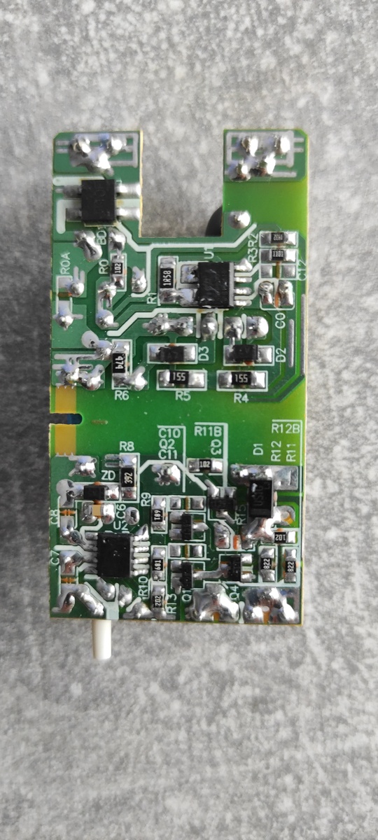

Hallo liebe Community,
ich hab schon mehrere Threads durchstöbert, allerdings keinen Controller
gefunden der so komplex aussieht wie meiner. Für manche vermutlich
umsetzbar, ich bin bei sowas leider raus...
Kurz zum Problem: Die Lichterkette hat 8 modi, einer davon dauerhaftes
leuchten, alle anderen nerviges blinken. Trennt man sie vom Netz und
steckt sie neu ein startet sie aber nicht im zu letzt benutzen Modi
sondern wieder im ersten (keine Memory-Funktion)...
Beim Controller kommt der Strom von der "U" Seite, also die die eine
Lücke hat und fließt zu der mit dem weißen langen Drücker.
Die Lichterkette hat 1000LEDs, ist 25m lang, hat eine Timer Funktion
(8stunden an, 16 stunden aus) und soll hat folgende Angaben:
Eingang 220V-240V~50-60Hz 0,12A
Ausgang U-rated=31V~ P-rated=6W
        U-out=34V~   tc=75°C
Wie kann ich den Controller brücken um nur den dauerhaft leuchten Modus
zu haben? und ist das überhaupt möglich?
Lg.
Greg
In diesem Gewusel nur schwer zu erkennen. Die hohe Zahl von Transistoren
könnte auf eine H-Brücke hindeuten, um die Kette umzupolen, also zwei
antiparallele Stränge zu speisen.
Am besten wäre es, mal die Kette ohne dieses Netzteil zu testen, also
mit Labornetzteil. Wenn die Kette beim Speisen nur jede 2te LED leuchten
lässt, ist da eine H-Brücke im Spiel, die sich nur schlecht austricksen
lässt, denn die wird vom MC gesteuert.
Edit: Ah, da stehts ja : Ausgang sind 34V AC, ist also wirklich eine
H-Brücke.

Möglicherweise kann man die Kette auch direkt aus dem SNT Trafo speisen
- natürlich mit Vorwiderstand. Dazu müsstest du sie an die
Sekundärwicklung des Trafos anschliessen, also vor der Diode D1. Der
andere Anschluss ist der, über dem 'C10 Q2 C11' steht. Ein Widerstand
mit ~10 Ohm sollte erstmal klappen. Der wird vermutlich warm, also ruhig
einen mit mehr Leistung benutzen.

von Udo S. (urschmitt)
Gute Idee.

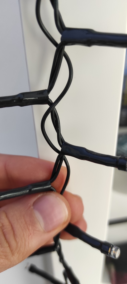

Mach doch noch ein Bild nur von der unteren Hälfte deines zweiten
Bildes, damit man Bauteile und Leitungsführung besser erkennen kann. Wie
sind die LEDs angeschlossen, wirklich nur mit 2 Leitungen als Kette? Ich
sehe unten rechts mehrere Lötstellen.

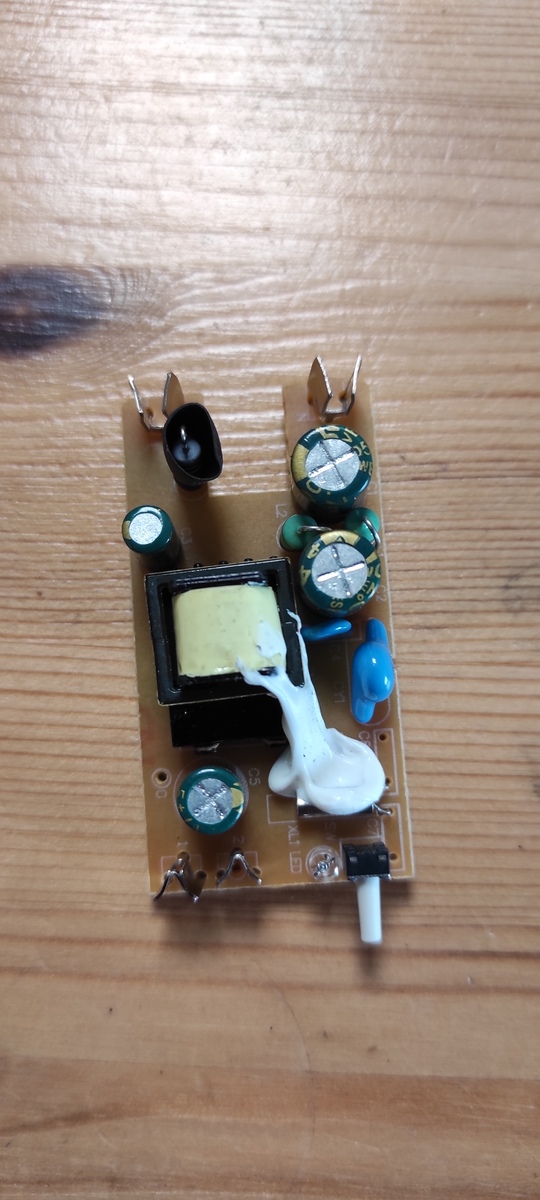

von Greg G. (greg50007)
Ich hoffe das Bild hilft?
Bei den LEDs sehe ich drei Kabel, aber auch dazu nochmal ein Bild :)
von Cyblord -. (cyblord)
Also ich hatte so ein Problem letztens auch.
Die Lichterkette besteht aus 2 Antiparallelen Strängen mit einer
Controller-Box.
Hier war es möglich, das Netzteil direkt an den Strang zu hängen. Dann
leuchtet natürlich nur die Hälfte der LEDs, was aber reicht.
Sah dein Controller zufällig so aus wie meiner? Könntest du mir sagen
wie ich das umsetzen soll? Also welche Kabel an was?
kann der Contoller dieser Ketten bei Dauerstrich
die Lampen alle anschalten
oder geht das dann auch nur mit einer Hälfte?
Nein etwas anders.
Aber da gehen 2 Kabel rein und 2 Kabel raus. Du verbindest die Kabel
einfach ohne den Controller dazwischen. Polarität dürfte dann auch egal
sein.
Es kann aber natürlich sein, dass bei dir die Box auch den Strom
begrenzen muss und daher die Lichterkette ohne die Box kaputt geht. Ich
habe das Risiko einfach in Kauf genommen und ausprobiert (und danach
noch gemessen).
Aber was hast du zu verlieren?
STOP!
Oben im ersten Beitrag sieht man die Bilder und es steht auch im Text
das da 230V AC reingeht. Da ist Schaltnetzteil und Controller zusammen.
Wenn dann soll er das so machen wie Matthias vorgeschlagen:

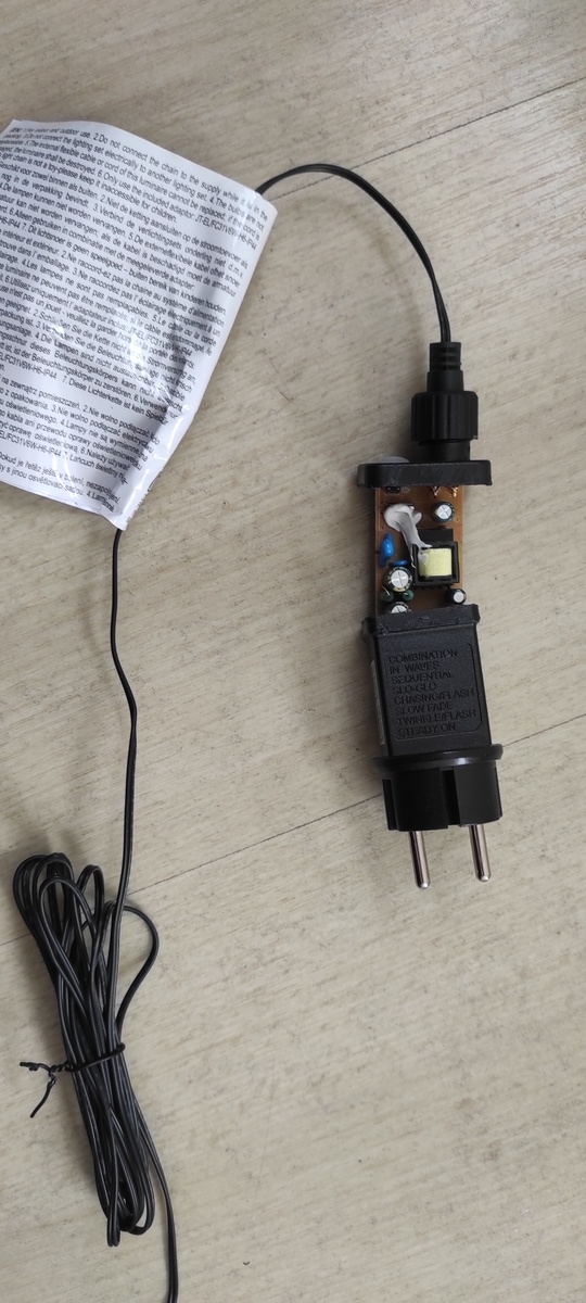

So schaut das bei mir aus.
Da kann man nur raten: Finger weg.
Allerdings, du könntest schauen ob du bei eBay oder so ein 30V Netzteil
der erste modus ist leider starkes blinken...ich hätte lieber modus 8,
dauerhaftes leuchten. die schaltuhr habe ich da, geht sie aus und wieder
an ist die lichterkette wieder im ersten modus und blinkt... lieber wäre
mir halt modus 8

von Sebastian D. (minimalist)
> Die Herren Programmierer wollen halt zeigen, wie toll ihre Kette ist und
> haben deswegen auf Programm 0 den 'Was ich alles kann' Modus.
Wenns bloß so wäre. Vielmehr ist der blöde 8-Pin EEPROM wegen chipmangel
offenbar nicht lieferbar (gewesen), der Platz auf der Platine ist dann
einfach unbestückt.
Die Entwickler können also eher nix dafür.
Dass die Hersteller sich das Weihnachtsgeschäft nicht entgehen lassen
wollen, sei ihnen momentan auch verziehen.
https://youtu.be/S1GyCe5a6mM
Wo siehst du da Platz fürn EEPROM? Ausserdem hätten die Herren
Programmierer auch den internen benutzen können, wenn der Padauk MC oder
wasauchimmer sowas hat.

von Master S. (snowman)
ohne alles gelesen zu haben: Bei meiner Weihnachtsbeleuchtung war das
gleiche Problem: Obwohl es ein EEPROM drauf hatte, das zwar die letzte
Auswahl des Programms hätte speichern sollen, funktionierte das nur
begrenzt mal so mal so. Die Ursache war, dass die beiden
Pullup-Widerstände der I2C-Leitung nicht bestückt waren. Als ich diese
mit je 3.3k bestückte, vergass die Elektronik das letztgewählte Programm
nicht mehr. Das läuft nun seit vielen Jahren jetzt einwandfrei: Kein
Geblinke nach Stromunterbuch :-)
Solche Weihnachtsbeleuchtungselektroniken haben oft ein EEPROM drauf
oder zumindest ein leerer Footprint dafür. --> ggf. einfach bestücken.
