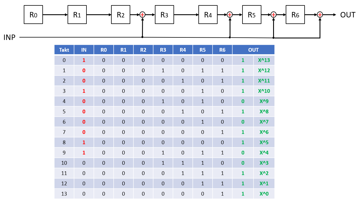

Ja nun, im Grunde läuft das wie bei
Beitrag "VHDL polynom-Multiplikation"
Im Anhang mal das Bildchen und auch ein Screenshot der Simulation. Meine
Beispiellösung aus dem anderen Thread kann man sehr einfach so anpassen,
dass die zu den Polynomen hier passt. Ob man g1 oder g2 in Hardware
schreibt und dann g2 oder g1 daran vorbeischiebt ist egal.

von Gustl B. (-gb-)
Xaver Xanthus schrieb:
> eine Adaption der Testbench auf die Aufgabenstellung
Leider eben nicht. Die Aufgabenstellung gibt da Polynome vor, die sehe
ich nicht im Code. Der/Die Aufgabensteller geben die Namen der Ports
vor, da sind Standards egal, Richtungen kann auch der Aufgabensteller
vorgeben.
Versuche das doch zu simulieren, das geht einfach und man sieht schnell
die Fehler. Welches Ergebnis am Ende im Vektor stehen sollte ist doch
jetzt auch klar. Was für mich noch unklar ist die Anzahl der Takte.
Eigentlich würde ich da Summe der Polygonlängen erwarten, also 10 + 8 =
18. Da aber bei dem einen Polygon die letzten 4 Stellen konstant 0 sind
könnten es auch nur 10 + 4 = 14 Takte sein. So habe ich das im Bildchen
behandelt.
