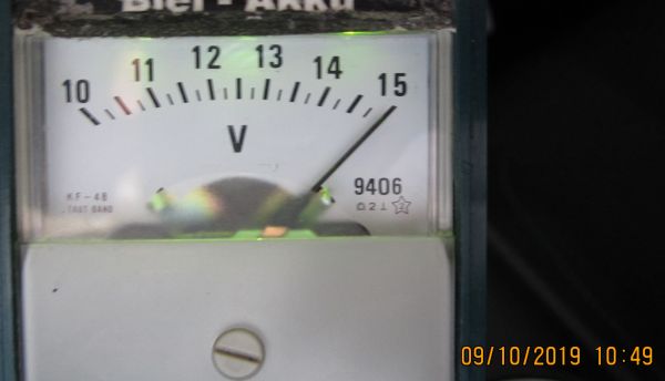

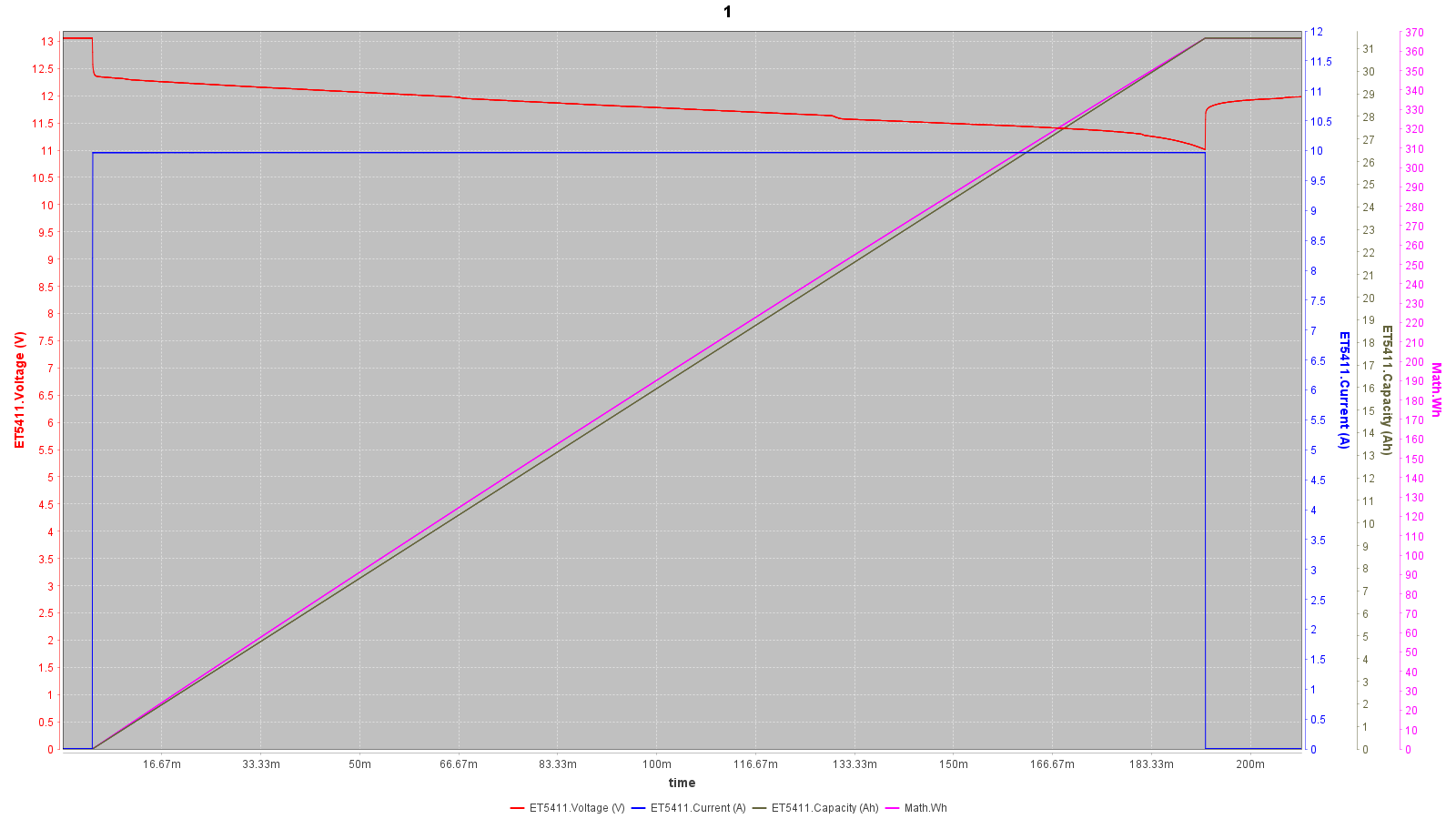

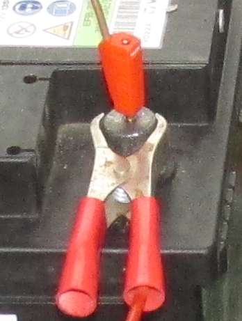

Oder auch bekommt man denn nur noch Schrott zu kaufen? Ich hänge mal die Messung einer Varta Silver Dynamic mit 100Ah dran. Die Batterie ist 4 Jahre alt, davon hat sie 3 Jahre in einem Mercedes S400 CDI verbracht. Den vierten Winter wollte sie dann nicht mehr bzw. der Effekt ist immer der gleiche: Wenn es kalt wird, kriegt man den 4L V8 Diesel damit nicht mehr zuverlässig gestartet. Mit der dann fälligen neuen Batterie startet er zwar auch nicht wie im Sommer, aber auf jeden Fall zuverlässig, so wie man das braucht. Das letzte Jahr stand die Batterie herum und wurde gelegentlich nachgeladen weil ich noch keinen echten Plan habe, was ich damit machen soll. Daher die Frage, ist das heute normal, daß solche Batterien in 3 Jahren Nutzungsdauer so viel Leistungsfähigkeit verlieren, daß der Strombedarf beim Anlassen nicht mehr geliefert werden kann und die Dinger nur noch ein Drittel ihrer Kapazität erreichen? Bekommt man heute nur noch Müll angedreht? Meine, das ist jetzt keine Billig-Batterie, sondern schon eine der höherpreisigen, von der man eigentlich eine höhere Qualität erwartet. Zur Messung: Ich habe die absichtlich nur bis 11V entladen weil gerade Bleibatterien keine ausgeprägten Entladezyklen mögen und ja, die Last misst die nicht besonders guten Kabel mit, was den Innenwiderstand schlechter aussehen lässt, als er tatsächlich sein mag. Allerdings ist der Beginn des Spannungs-Absturzes am Ende des Entladevorgangs bereits gut zu sehen und selbst wenn man nochmal 5Ah draufschlägt, die man evtl. noch hätte herausquetschen können, ist das Ergebnis immer noch mies. Ich habe im Sommer noch eine neue Varta Silver Dynamic mit 80Ah in die Finger bekommen, für einen Preis, zu dem man nicht nein sagen darf selbst wenn man die Batterie nur weitergibt. Ich denke, ich werde den Test mal mit dieser Batterie wiederholen, mal sehen wie sich eine neue Batterie so schlägt.

Ben B. schrieb: > Der Benz lädt mit 14,4..14,2V Konstantspannung, die Batterie braucht bei > dem noch nicht angelernt zu werden. Damit ist klar, warum der Akku in 3 Jahren platt ist. Intelligente Lichtmaschine lädt den Silver Dynamic bis 15V. Der Akku wird nie voll und sulfatiert daher.

> Erstmal ist eine Messung mit nicht komplett voller Batterie nutzlos. Ich lade die Batterien vor solchen Messungen und lasse sie danach meistens auch noch 1..2 Stunden stehen, so daß die Klemmspannung wieder auf den tatsächlichen Ruhewert zurückgeht. > vielleicht war der Anlasser das eigentliche Problem? Unwahrscheinlich, da dieser mit neuer Batterie oder irgend einer Form von Starthilfe wunderbar funktioniert. Start-Stopp-Unsinn hat der Wagen nicht (hätte ich sonst auch schon ausprogrammieren lassen) und ich lasse den Motor außer bei absehbar wirklich längeren Stopps auch laufen. Das bißchen Mehrverbrauch ist den zusätzlichen Verschleiß am Anlasser usw. nicht wert, weil wenn der mal fällig ist, baut man unten das halbe Auto auseinander um dranzukommen und besonders preiswert ist das Teil auch nicht gerade. Und ja, es ist die Nicht-AGM-Version dieser Batterie. Auf den Internetseiten von Varta finden sich Ladekennlinien für AGM- und Nicht-AGM-Batterien. Bei den Nicht-AGM-Batterien sind 14,4V Ladespannung angegeben bzw. 13,8V Erhaltungsladung. Das sollte also mit dem Auto passen, da diese Spannungen auch tatsächlich an der Batterie messbar erreicht werden. Erhaltungsladung könnte man natürlich irgendwie machen, wird aber schwierig mit Kabel da raus legen. Ich habe leider nur 'ne Mietbude ohne Garage. Wahrscheinlich würde das das Problem kaschieren, genau so wie wenn man die Batterie immer schön warm halten würde. Vielleicht versuche ich das mal, muss ich mir nur etwas Dämm-Material besorgen, was kein Wasser aufnimmt... vielleicht kann ich das um die Batterie herumpacken (aber viel Platz ist da nicht) und schauen, ob das die Sache besser macht.
Ben B. schrieb: >> vielleicht war der Anlasser das eigentliche Problem? > Unwahrscheinlich, da dieser mit neuer Batterie oder irgend einer Form > von Starthilfe wunderbar funktioniert. Da habe ich mich vielleicht nicht ganz klar ausgedrückt. Ich meinte eher, dass die Batterien nicht mehr so lange gut funktionieren und schon nach einigen, wenigen Jahren dann keine Leistung mehr haben. Das könnte auch an zu viel Stromaufnahme vom Anlasser kommen. Ein Beispiel: Bei einem Stapler mit Generator war die normale Stromaufnahme vom Anlasser ungefähr bei 85A. Wenn das vordere Gleitlager defekt war, das im Generatorkranz steckte, ging die Stromaufnahme häufig auf 140A-200A rauf. Bei dem ersten Fall war es dann so, dass auch schon jemand auf die Idee kam, den Anlasser zu tauschen, nicht aber das Lager mit. Bei dem Kunden waren die Batterien nach 2 Jahren spätestens kaputt (es war sowieso ein, nennen wir es unglückliches System). Nachdem ich mich dem Problem angenommen hatte und das reparierte, hielten die Batterien 4 Jahre (bis er dann ein neues Fahrzeug bekommen hatte) und wahrscheinlich länger. Die Batterien, weil er ein 12V und ein 24V System hatte.

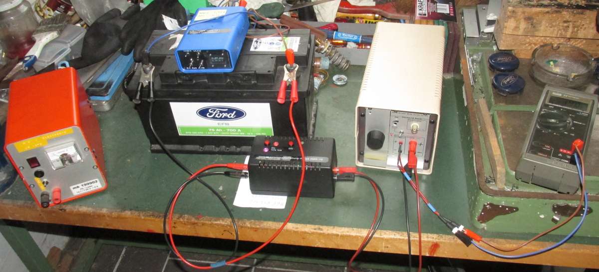

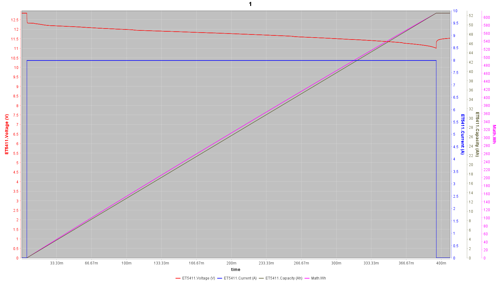

Um mal wieder zum Thema zurückzukommen, hier das Messergebnis der neuen 80Ah Varta Silver Dynamic. Ja, es ist ein C10 Test, kein C20 oder C100, Varta gibt ja nicht mal ein Datenblatt raus, aus dem hervorgeht wie sie auf ihre 80Ah gekommen sind... wenn man die Batterie noch tiefer entladen würde als meine schonenden 11V und bessere Kabel nimmt, kommen vielleicht noch 5Ah mehr raus - wobei das Abfallen der Spannung hinten raus schon wieder gut erkennbar ist - aber ich finde 52,5Ah jetzt nicht so berauschend. Erwartet hätte ich irgendwas im Bereich um 65Ah mindestens bei einer C10-Entladung. Also die Batterie ist okay, aber für Neuzustand nicht gerade gut. Das sieht wirklich so aus, als wäre das nur noch der klangvolle Name aus vergangenen Zeiten und die Qualität der Produkte hat wohl deutlich nachgelassen. Schade, aber weiß ich bescheid für den nächsten Akku-Kauf. Und bevor wieder einer meckert oder mich vor großem Unheil bewahren möchte, während ich diese Zeilen hier schreibe, befindet sich die Batterie schon wieder am Labornetzteil und freut sich über Ladestrom... da kann sie jetzt die ganze Nacht dran nuckeln.
> Um mal wieder zum Thema zurückzukommen, hier das Messergebnis Rechne doch mal aus wieviel Ah du brauchst wenn du dein Auto anlaesst. Dir wird dann die Erkenntnis kommen das die Ah deiner Batterie in erster Naeherung vollkommen irrelevant sind. Was du brauchst ist ein kleiner Ri, die Ah haengen davon nur insofern ab als das sie steigen wenn man eine Batterie nach dem Ri auswaehlt. Allerdings solltest du bei vergleichen auch den Ri messen um dann zu schwadronieren. .-) Also sowas hier: Beitrag "Batterietester / Innenwiderstand" Wenn du das messen kannst, und idealerweise noch bei winterlichen Temperaturen, dann koenntest du sagen ob eine Batterie gut oder schlecht ist. Und als man in Deutschland noch Zahlen verstehen konnte da hat man den Kaltstartstrom (nach der richtigen Norm, es gibt unterschiedliche) gemessen und verglichen. Aber Bestwerte an dieser Stelle bedeuten nicht zwangslaeufig die beste denkbare Lebensdauer. Das optimum ist nicht eine auf Teufel komm raus auf geringen Ri optimierte Batterie, sondern eine dann passend dimensionierte, also im Zweifel eine Nummer groesser als du jetzt hast. Hier noch etwas Theorie und ein paar interessante Daten: https://www.deutronic.de/wp-content/uploads/2021/02/Anforderungen-Ladestrategie.pdf Und man beachte, das ist ein Hersteller von Ladegeraeten und nicht von Batterien! Die sind in ihren Publikationen sicher immer ueberzeugt das ihr Ladegeraet das beste ist, aber bezueglich Beurteilung von Batterien traue ich denen ein objektives Urteil und die notwendige Expertise zu! Vanye

Was bei den Diagrammen von Ben auffällt ist die geringe Leerlaufspannung am Beginn, das deutet schon auf eine nicht voll geladene Batterie hin. Ich habe auch versucht auf der Varta Seite die Ladekurven zu finden, ist mir nicht gelungen, die müssen sehr gut versteckt sein. Es ist leider eine moderne Seite die nur noch Marketingsprüche und wenig technische Daten enthält. @Ben: Link? Wichtig wäre ja wirklich die Info ob Blei Antimon oder Blei Kalzium Elektroden verbaut sind, das Schlagwort AGM reicht nicht, das sehe ich jetzt auch so. Aber Blei-Ca scheint ja schon seit über 25 Jahren im Einsatz zu sein, bei Yuasa findet man die Info das Ford seit 1997 nur noch auf Batterien mit Ca/Ca setzt und entsprechend auch höhere Ladespannungen haben muss. Das eine S-Klasse aus 2003 das dann nicht auch so macht ist schwer zu glauben, gerade so ein Dickschiff mit sehr viel Elektronik und hohem Strombedarf muss da doch beste Akkus drin haben. Bzw. die Ladeelektronik sollte auch höhere Spannungen für Blei-Ca liefern können. Beim Test mit LaborNG kann man ja eine höhere Ladespannung einstellen und sehen wie hoch die Leerlaufspannung kommt.

> Was bei den Diagrammen von Ben auffällt ist die geringe > Leerlaufspannung am Beginn, das deutet schon auf eine nicht > voll geladene Batterie hin. Das passt eigentlich immer und wie gesagt, ich lade die Akkus vor solchen Tests natürlich komplett voll. Sonst wäre der Test ja völlig für den Arsch wenn man ihn mit halb leerer Batterie beginnt bzw. wenn man den Ladezustand gar nicht kennt. > Ich habe auch versucht auf der Varta Seite die Ladekurven zu finden, > ist mir nicht gelungen, die müssen sehr gut versteckt sein. Es ist > leider eine moderne Seite die nur noch Marketingsprüche und wenig > technische Daten enthält. @Ben: Link? Gerne. https://www.varta-automotive.ch/de-ch/varta-batteriewissen/laden/laden-einer-autobatterie > Schlimmer ist der drop von 0.55V bei 8A Entladestrom, das > sind 0.068 Ohm. Das ware ein fataler Innenwiderstand, ist aber > sicher auf schlechte (dünne, lange) Zuleitungen zurückzuführen. Genau... leider kann die China-Last keine Vierleitermessung, heißt man misst alle Kabelverluste und Übergangswiderstände an mindestens zwei bzw. vier (einmal Plus, einmal Minus) Kontaktstellen mit. Dazu kommt noch, daß ich nur zwei Spielzeug-Klemmen für Batteriepole habe. Für's laden reicht das, aber eigentlich nicht zum messen mit 8A. Wenn man sich da vernünftige Kabel baut, werden die Tests geringfügig besser. Warum ich solche Kabel nicht gleich gebaut habe? Erstens möchte ich potentiell noch gut brauchbare Akkus nicht bis zur absoluten Kotzgrenze entladen (das wären bei Bleibatterien nur noch 10,5V und das ist mir entschieden zu wenig), meine Erfahrung bei bislang allen Akku-Typen ist, daß am Ende des Entladevorgangs sowieso nicht mehr viel zu holen ist. Sobald die Spannung anfängt abzusacken, ist man dem Entladeschluss bereits sehr nahe, egal ob man die letzte Amperestunde noch rausquetscht oder lieber den Akku schont. Mir ist letzteres lieber, auch wenn dadurch der Test geringfügig schlechter aussieht als er ist. Mir reicht es wenn man die Spannung am Testende einbrechen sieht, wie gesagt, dann weiß man, da kommt nicht mehr viel. Dazu kommt noch, daß für die Messung der Kapazität nur der Strom relevant ist, egal bei welcher Spannung. Einen sehr starken Spannungsabfall müsste man zwar in den Einstellungen berücksichtigen, da sonst wirklich viel zu früh abgeschaltet wird und die Last misst die entnommene Energiemenge (Wattstunden) zu niedrig, aber die Amperestunden ändern sich dadurch nicht.

J. S. schrieb: > Was bei den Diagrammen von Ben auffällt ist die geringe Leerlaufspannung > am Beginn Das ist aber genau der Wert, den ich von allen Wartungsfreien Auto- und Motorrad Batterien gewohnt bin. Direkt nach dem Laden erwarte ich auch mehr, aber einige Stunden danach kenne ich es nicht anders.

Ben B. schrieb: > Erwartet hätte ich irgendwas im Bereich um 65Ah > mindestens bei einer C10-Entladung. Also die Batterie ist okay, aber für > Neuzustand nicht gerade gut. Wie neu ist die denn? Wie viele Ladezyklen hat sie schon hinter sich?

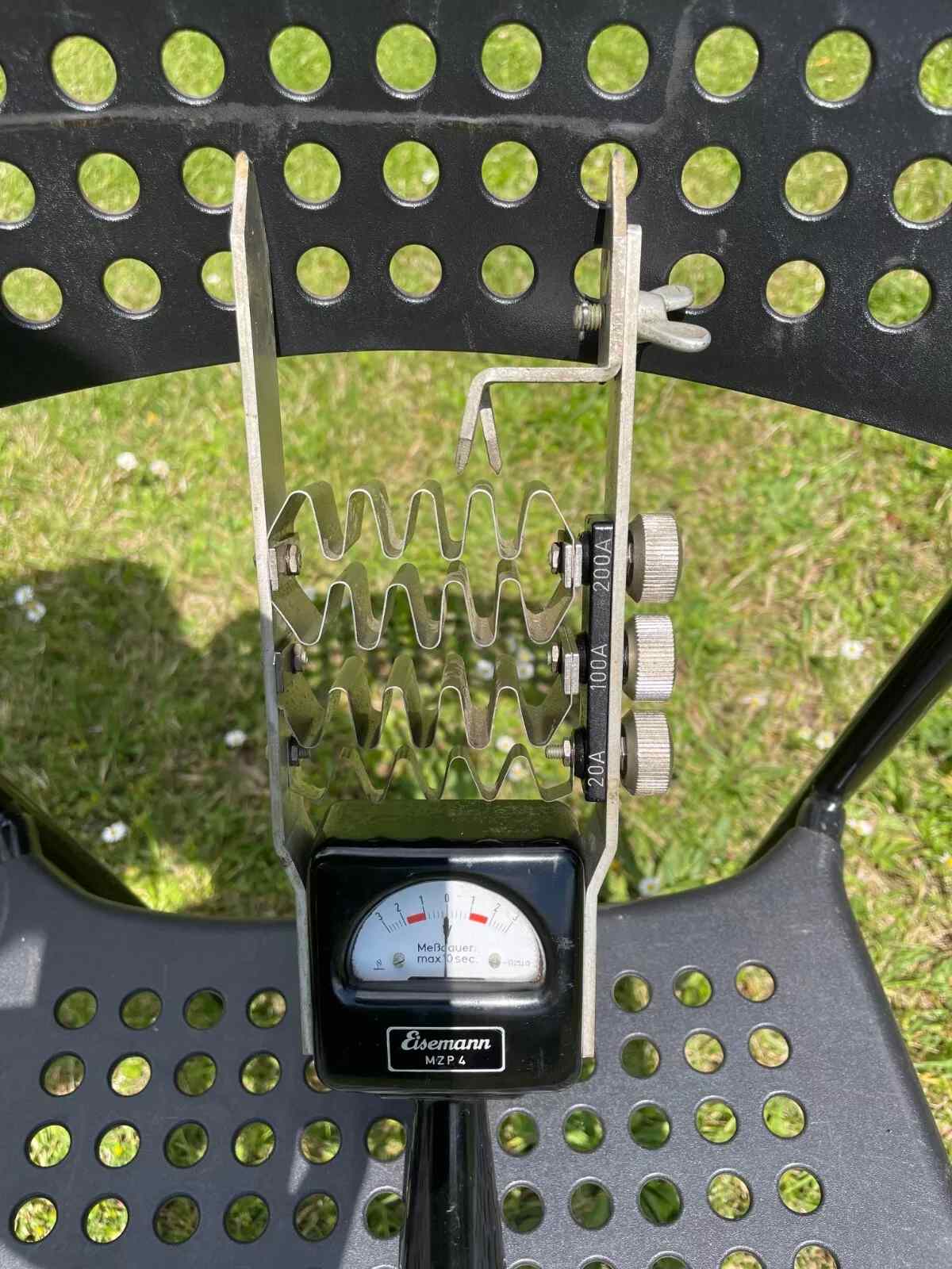

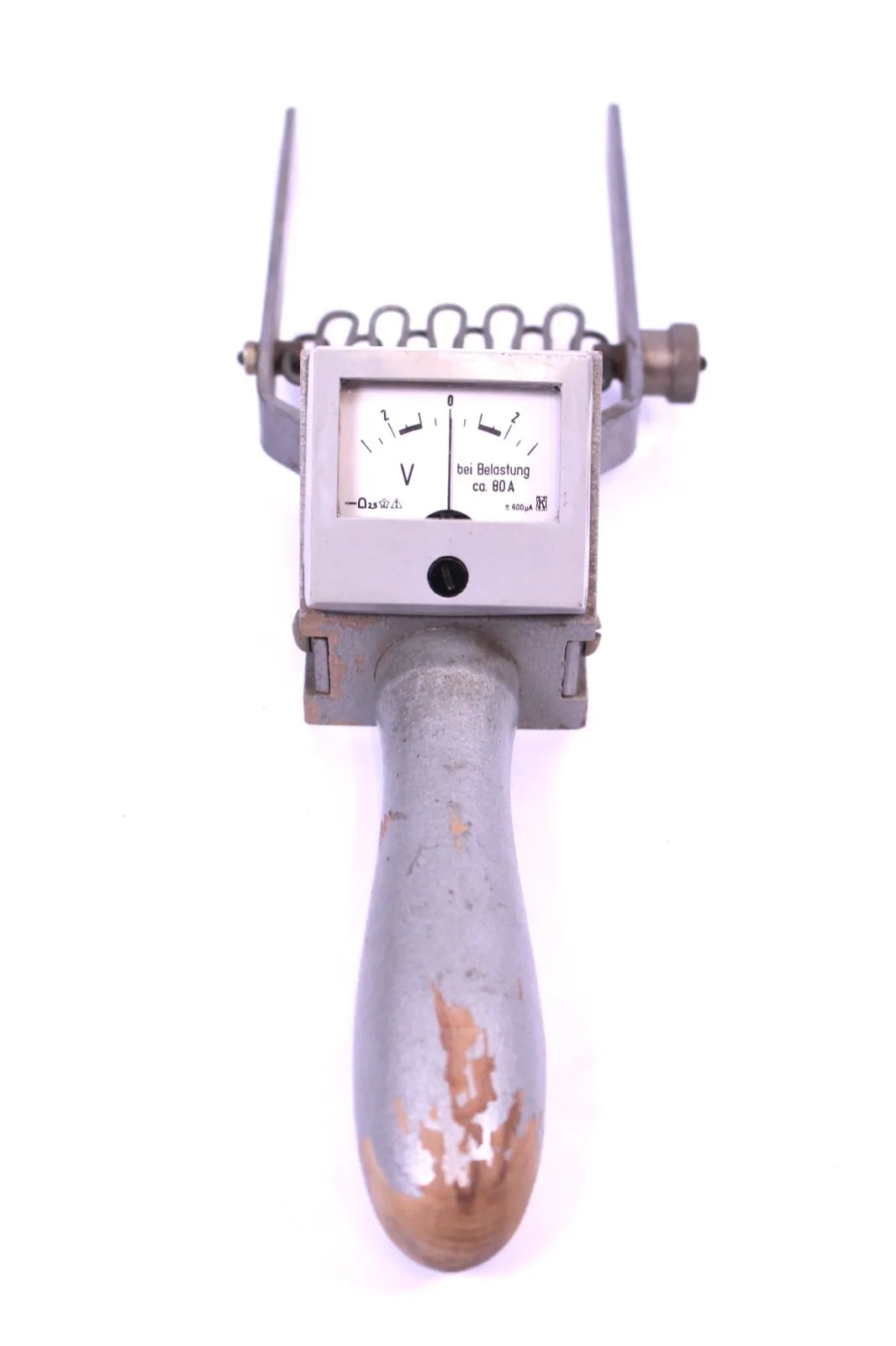

Manfred P. schrieb: > Ich hätte gerne einen Tester nach Art des Opas, einen ganz fetten > Widerstand mit Zeigerinstrument, um den Abfall bei Last zu sehen. Der ist schon im Fahrzeug eingebaut. Miss den Strom und die Spannung beim Anlassen, dann hast du verlässliche Werte. Was ich in meiner langen Berufserfahrung gelernt habe, ohne richtig Last auf die Batterie zu geben, wirst du nie wirklich wissen was mit der Batterie ist.
Manfred P. schrieb: > C. D. schrieb: >> Eine stinknormale BMW-Heckschleuder ohne elektronische Unterstützung > > ... fährt zu schnell nach rechts in die Autobahnauffahrt und landet in > der rechten Leitplanke, scheiß Physik. Das solltest Du mal genauer schildern, wie das funktionieren soll. > Im Gegensatz dazu gibt es das > Märchen, dass ein Fronttriebler beim Ausbrechen mit Gas zu fangen sei. Wenn das für alle Situationen gelten soll, ist es natürlich Humbug. Für passende Situationen stimmt es aber. Vorausgesetzt, der Fahrer gehört nicht zu den Dümmsten. > Fronttriebler ist doof, weil er die Lenkung stört. Aber, wenn er mal > auswischt, ist es porblemlos, wenn man sich nicht extrem dämlich > anstellt. Aha, aber ausgerechnet das Rezept ist Familiengeheimnis?
Frank O. schrieb: > Manfred P. schrieb: >> Ich hätte gerne einen Tester nach Art des Opas, einen ganz fetten >> Widerstand mit Zeigerinstrument, um den Abfall bei Last zu sehen. > > Der ist schon im Fahrzeug eingebaut. Miss den Strom und die Spannung > beim Anlassen, dann hast du verlässliche Werte. Spannung kann mein Analogzeiger von 1994. Die Schaltung dahinter hat ein Kollege von mir entwickelt, habe ich damals als Kleinserie gebaut. Mit Strom habe ich ein Problem, habe zwar eine 200A-Stromzange, aber für den Anlassvorgang ist das DMM nicht schnell genug. > Was ich in meiner langen Berufserfahrung gelernt habe, ohne richtig Last > auf die Batterie zu geben, wirst du nie wirklich wissen was mit der > Batterie ist. Da bin ich bei Dir, das gilt für fast alle Anwendungen. Meine Digitalknipse mit kleinem LiIon schaltet wegen Akku leer ab, mit C/10 gemessen hat der aber noch über 80%. Der böse Innenwiderstand! Das haben wir ja auch im Eröffnungsthread, Kapazität gut, aber liefert nicht mehr anständig Strom. Kennst Du noch die Tester aus Käfer-Zeiten? Das waren zwei dicke Leiter mit einem schlangenförmigen Lastwiderstand dazwischen, was man auf die Batteriepole drücken konnte. Holzgriff und Zeigerinstrument. O.T.: Der Linde-Stapler reizt Dich nicht? Beitrag "Linde Elektro Gabelstapler aus den 90er Fahrprobleme"
Manfred P. schrieb: > Dein mk3 ist schon volljährig. Das Nachfolgemodell ohne StartStop wäre > heute auch schon 16. Anders gesagt: Du wirst nichts finden, egal welche > Marke, was nicht ähnlich alt ist. Mit neuem TÜV bleiben mir jetzt immerhin zwei Jahre Zeit um nach einem alltagstauglichen Oldtimer incl Ersatzteile Ausschau zu halten. Der wird mich dann noch ein paar Jahre durchs Leben karren, was danach kommt wird man sehen. Manfred P. schrieb: > Dir ist aufgefallen, dass Herr (chips) ausschließlich Kommentare sucht, > die er anmeckern kann und inhaltlich nichts zu bieten hat? Inhaltslose Polemik, nicht der einzige. Manfred P. schrieb: > Mir wurde vor Jahren ein Fahrsicherheitstraining geschenkt. Dito, MB Sprinter. In Kooperation mit einem Autohaus hier in der Region und MB selbst. Hab genörgelt dass im Handwerk kaum solch eine Schüssel unbeladen fährt. Ergo: Es wurde kurzerhand eine halbe Palette Quarzsand organisiert und im Fahrzeug verzurrt. War gleich um einiges interessanter. Ralf X. schrieb: > Aha, aber ausgerechnet das Rezept ist Familiengeheimnis? Nö. Learning by doing. Mit dem quattro und ausreichend Hubraum machts noch mehr Spaß.
Manfred P. schrieb: > Kennst Du noch die Tester aus Käfer-Zeiten? Das waren zwei dicke Leiter > mit einem schlangenförmigen Lastwiderstand dazwischen, was man auf die > Batteriepole drücken konnte. Holzgriff und Zeigerinstrument. Da konntest du sogar mit in die Zellen gehen. Mache ich heute noch mit dem Multimeter (vorausgesetzt die haben noch Schraubdeckel), um die defekte Zelle zu finden. > > O.T.: Der Linde-Stapler reizt Dich nicht? > Beitrag "Linde Elektro Gabelstapler aus den 90er Fahrprobleme" Das sind "unsere roten Brüder". Die haben damals immer unseren alten Steuerungen bekommen. Ob ich nochmal arbeiten gehe, weiß ich jetzt noch nicht. Liegt auch ein bisschen dran, ob das mit der Erwerbsunfähigkeitsrente so klappt oder ich dann doch nicht die Finger still halten kann. Aber als Monteur werde ich die letzten Jahre wohl nicht mehr arbeiten. Erstmal muss ich die OP und überhaupt den Krebs überleben. Bis jetzt hat der Kerl mit der Sense immer noch aufgegeben. Vielleicht beeindruckt ihn ja, dass ich immer noch mit 150 Kilo Klimmzüge mache? Aber den Beitrag habe ich gar nicht gesehen. Nachtrag: Schon beantwortet. Wahrscheinlich der Hauptthyristor.

Manfred P. schrieb: > Ich habe das Bild im Kopf, Das ist einer für 3V. Die anderen hatten mehr Drahtverhau dazwischen. Aber grundsätzlich sahen die so aus. Hab ihn!

Manfred P. schrieb: > Genau die Dinger meinte ich. Wenn du den länger in der Säure hielts, dann fing die Zelle an zu kochen. Durfte man nicht all zu lange rein halten.
