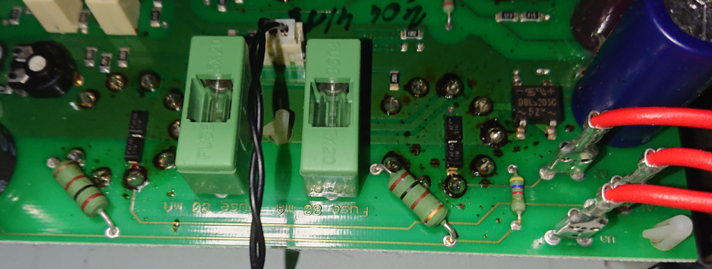

Aber jetzt würde mich interessieren ob mein Verstärker überhaupt einen Abgleichtrimmer hat... Das Teil mal aufschrauben. OT: Kennt wer meinen Combo (ENGL E304)? Hat da wer zufällig einen Schaltplan zur Verfügung? https://www.englamps.de/portfolio/metalmaster-20-combo-e304/
Okay, schaut nicht so aus als ob ein Abgleichtrimmer existiert... Zu mindestens bei den Endstufenröhren (beide EL84 - siehe Foto) nicht. Sind zwei SMD-Widerstände in Serie.
Johannes K. schrieb: > Hat da wer zufällig einen Schaltplan > zur Verfügung? Originalschaltplan habe ich keinen,dafuer eine Sammlung diverser Plaene mit der EL84 (ich glaube die wird bei dir auch verwendet) Die Roehrenverstaerker(Endstufen) sind in der Regel fast identisch aufgebaut und etwa 100 mal weniger kompliziert im Verstaendnis als ein Miniaturtransistorradio das mal vor 40 Jahren gebaut wurde. Die Plaene koennen dir zur Orientierung dienen und sind von mir mal von www.tube-town.de downgeloaded worden Desweiteren gibt es in der Datei mehr Informationen zum Thema "BIAS"
Wer hat den die Roehrensockel 'reingebraten? Wegen Abgleich und Roehren-Matching: Hast du Unterlagen zu deinem Verstaerker?
Johannes K. schrieb: > Sind zwei SMD-Widerstände in Serie. Sind das überhaupt Widerstände? Weil Wert steht keiner... Bin da nicht mehr ganz up to date. Ist schon Pin 7 (Anode), oder?
Schukostecker schrieb: > Wer hat den die Roehrensockel 'reingebraten? > > Wegen Abgleich und Roehren-Matching: Hast du Unterlagen zu deinem > Verstaerker? Ist Original so gewesen...gerade aufgeschraubt. Weiß nicht wo Engl ihre Verstärker produzieren lässt. Hast recht, schaut nicht unbedingt schön aus.

Aber was ich jetzt bei meinem Verstärker jedenfalls nach näherer Betrachtung und laut Benutzerhandbuch nicht schlecht finde (bis auf den eingelöteten Sockel), sind die 80mA Sicherungen bei den Anoden der EL84 Endstufenröhren.

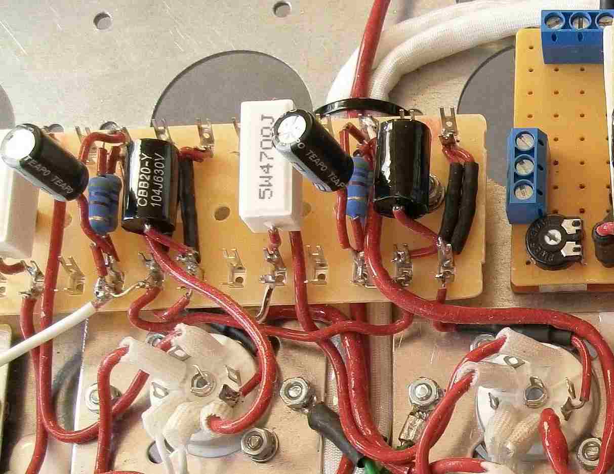

Hi, da ich gerade mit meinem Röhrenverstärkerprojekt zugange bin: Beim ersten Test: Spannung über Katodenwiderstände messen. Steuergitter darf keineswegs positiv werden. Auch nicht nur an Masse legen. Lieber ganz zu, als zu positiv. Das ist schon mal das Wichtigste. Dann Schirmgitterwiderstand. Lieber nicht gleich so niedrig. Spannungsfall messen -> Strom bestimmen. Dann sehen, dass die Anodenspannung nicht zu hoch. Das passiert dann leicht, wenn nicht alle Röhren reingesteckt sind. Dem Verstärker fehlt meistens eine Anodenspannungsstabilisatorschaltung. Da evtl noch ein Widerstand rein. Kabel mit Extra Isolierung wichtig. Leider nicht mehr lieferbar PTFE Kabel: Pollin: 562809 563161 Hatte noch einen Rest. Es wird warm im Gerät! ciao gustav
Bildchen noch: Hurrah--es brummt beim Antippen des schwarzen Konds. Musik in meinen Ohren nach monatelanger Knochenarbeit bei der Chassisbearbeitung. Ohne Plasmaschneider würde ich das heute nicht mehr machen. Und ein stabiles Chassis ist die Grundvoraussetzung. ciao gustav
Karl B. schrieb: > Spannung über Katodenwiderstände messen. > Steuergitter darf keineswegs positiv werden. > Auch nicht nur an Masse legen. Lieber ganz zu, als > zu positiv. > Das ist schon mal das Wichtigste. > Dann Schirmgitterwiderstand. Lieber nicht gleich so niedrig. > Spannungsfall messen -> Strom bestimmen. > Dann sehen, dass die Anodenspannung nicht zu hoch. > Das passiert dann leicht, wenn nicht alle Röhren reingesteckt sind. > Dem Verstärker fehlt meistens eine Anodenspannungsstabilisatorschaltung. > > Da evtl noch ein Widerstand rein. Okay, Danke!
