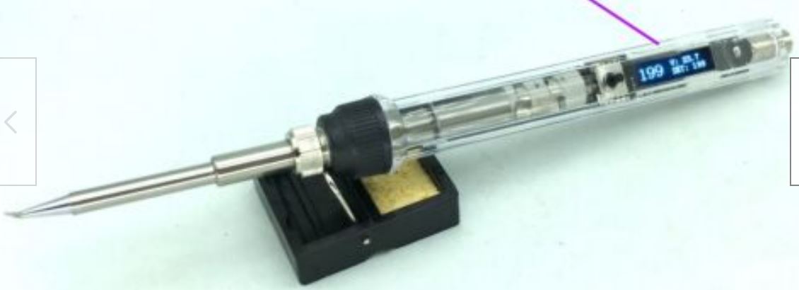

von Harald K. (kirnbichler)
Das hier
https://www.ebay.de/itm/325203760781
ist auf jeden Fall besser. Man braucht halt noch ein geeignetes Netzteil
mit bis zu 24V Ausgangsspannung.
Bei geringerer Spannung reduziert sich die Leistung; verwendet man
beispielsweise ein altes Notebook-Netzteil mit 19V, stehen nur noch 45
statt 70 Watt zur Verfügung.
Das Ding verwendet Lötspitzen des japanischen Herstellers Hakko bzw.
Nachbauten davon. Die werden unter den Bezeichnungen T12 oder auch T15
verkauft.

von DSGV-Violator (Gast)
Dolles Design :-(
Wenn man die Temperaturanzeige im Griff ablesen will, muss man das Ding
an der heißen Seite anfassen ...

von Percy N. (vox_bovi)
DSGV-Violator schrieb:
> Dolles Design :-(
Ab dem Alter von etwa 14 Monaten kann man versuchen, dem Kind
beizubringen, dass man den Löffel besser so hält, dass er zwischen
Daumen und Zeigefinger auf dem Mittelfinger liegt. In wenigen traurigen
Fällen bleibt es beim Versuch.

Sowas muss man halt mittlerweile nicht mehr machen. "Leerlauftemperatur"
muss nicht mehr höher sein als die eigentliche Löttemperatur, das ist
mit direktbeheizten Lötspitzen möglich und --wie die diversen Nachbauten
von Hakko-Lötkolben und -Spitzen zeigen-- auch nicht mehr teuer.
Der Vorteil ist, daß die Lötspitze nicht mehr so schnell vergammelt, daß
das Flussmittel nicht sofort verdampft und das Lötzinn an der Spitze
eben auch nicht sofort vergammelt.
Ich habe lange genug mit einer Magnastat gelötet (als Bestücker, da
gings ums Geldverdienen, also möglichst kurze Lötdauer pro Lötstelle),
daß ich das deutlich bessere Regelverhalten so einer direktbeheizten
Lötspitze zu würdigen weiß. Die Magnastat war halt nur in
100°F-Schritten "einstellbar" (durch Wahl der entsprechenden Lötspitze)
und durch die Kombination aus 50-Watt-Heizung und indirekter Heizung war
es nötig, mit deutlich zu hoher "Leerlauftemperatur" zu arbeiten. Ich
habe mit einer 8er Lötspitze (425 °C!) gearbeitet, was mit ausreichend
Übung funktioniert, aber eben auch nur dann. 7er Lötspitzen (370 °C)
waren mir für den meisten Kram zu ... schlapp, aber mit der "Quicko"
kann ich auch mit deutlich geringeren Temperaturen vernünftig arbeiten.

Das von mir verlinkte Ding ist quasi eine Station im Lötkolben. Braucht
nur 24V, was man mit einem kleinen Netzteil, das auch in den
Unterwegs-Koffer passt, zur Verfügung stellen kann.
https://www.reichelt.de/tischnetzteil-90-w-24-v-3-75-a-mw-gst90a24-p171061.html
ist für den Zweck vermutlich schon mit Säuen nach Perlen geworfen.
 Zwar hat sich hier im Thread schon jemand gemeldet, der das Display an
diesem Gerät nicht ablesen kann, aber das ist wohl ein sehr ... ähm,
spezifisches Problem dieser einen Person.

ist vergleichbar mit der Yihua die ich habe,
https://de.aliexpress.com/item/1794837776.html
die Wärmeübertragung des Lötkolbens war aber nicht so gut, da war
zwischen der Heizkeramik und der Lötspitze zuviel Spiel, konnte das mit
dem Umwickeln mittels Kupferfolie etwas verbessern, aber wie bei einer
JBC ist es nicht. Auch zeigte das Display nur die Solltemp an. Beim
Einschalten stieg die Temperaturanzeige im Display an das war aber nur
Fake da da man den Trafo weiter brummen hörte bis die Temp (im
Heizelement erreicht wurde). Die Yuhua nehme ich noch wegen der
Heißluft.

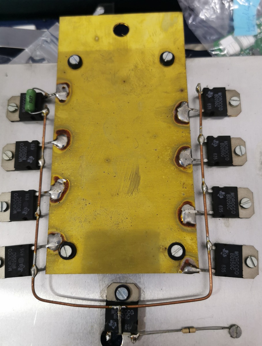

Soetwas habe ich mit dem Multitip 25 vor ein paar Wochen gemacht.
Transistoren auf 2mm starkes Messingblech habe sogar nen 4mm² Draht
genommen statt der zuvor 2,5mm². Kann mich nicht beschweren das er nicht
genug nachgeliefert hat, auch 12 Elko gegen 2 Messingbleche waren kein
Problem.
Hier merkt man ganz entscheident dieses PTC Heizverhalten welches
wesentlich mehr als die 25W Dauerleistung macht, wenns gebraucht wird.
Aber noch deutlicher merkt man beim "auf Blech löten" wie wichtig die
richtige Reihenfolge/Arbeitsweise/Vorbereitung  beim Löten ist.
Also verzinnt man zuerst den Draht oder kleckst man zuerst auf das Blech
und schmiert dann mit dem Draht rum?
Und wie das Blech vorbereitet? (entfettet? abgeschmirgelt?)
Welches Zinn verwendet man?
Wie fasst man den Draht an?
Wie fixiert man das Blech?
Und das lehrt sich selten von selbst.
