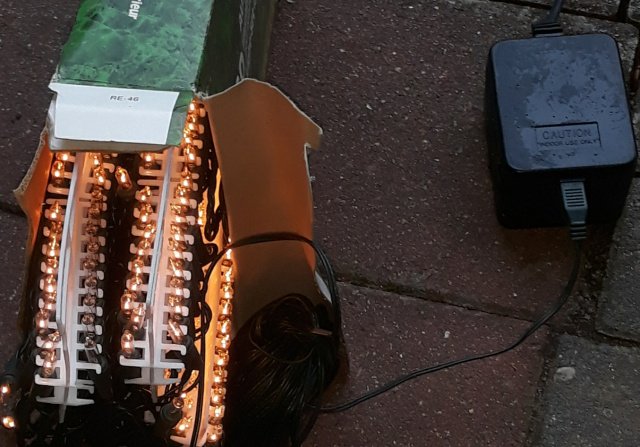

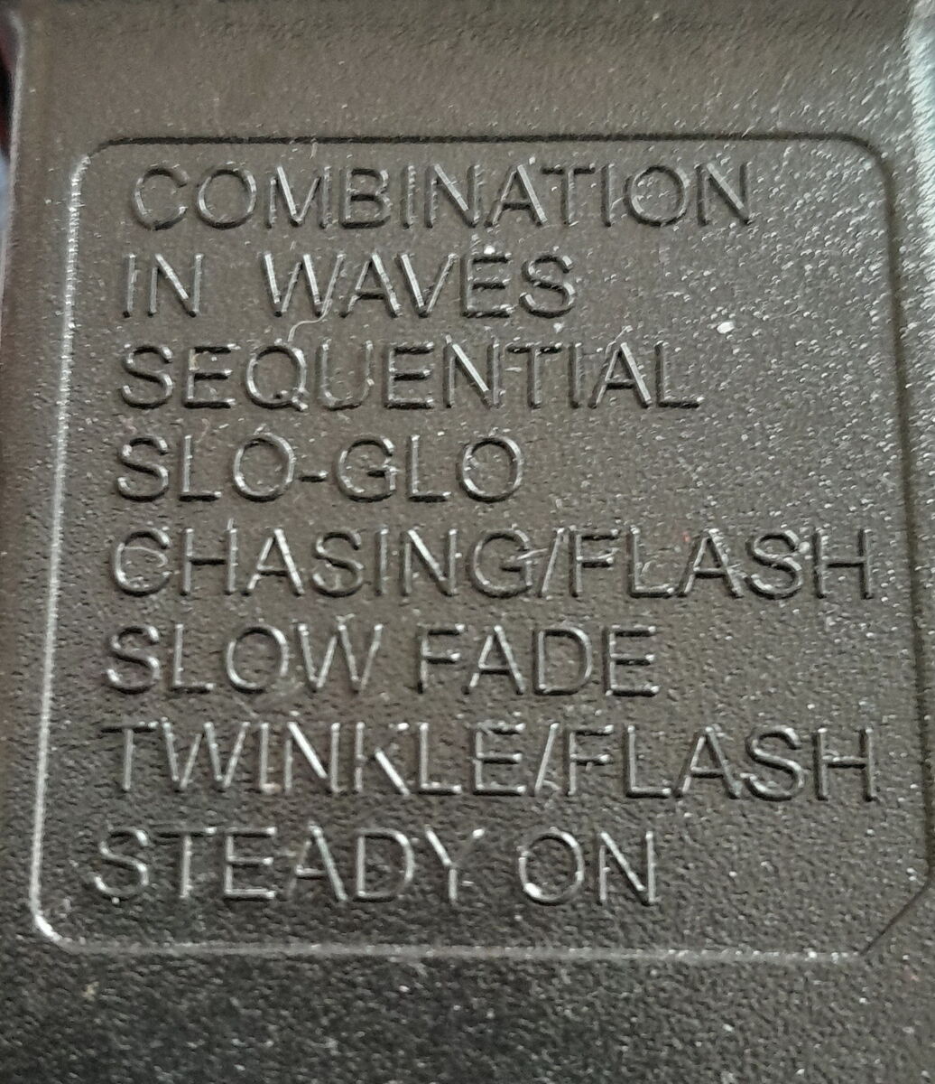

Meine Liebste hat sich so eine tolle LED Kette gekauft. Die möchte sie
in Ihrem Zimmer als Beleuchtung einsetzen. Im Einschaltzustand blinkt
der Teil wie blöde, und sie muss jedes mal 7 Mal auf eine Taste drücken
damit das Teil dauerleuchtet. Und das stört sie.
Die "Intelligenz" befindet sich im Steckernetzteil. Die LED Kette ist
daran 2adrig angeschlossen.

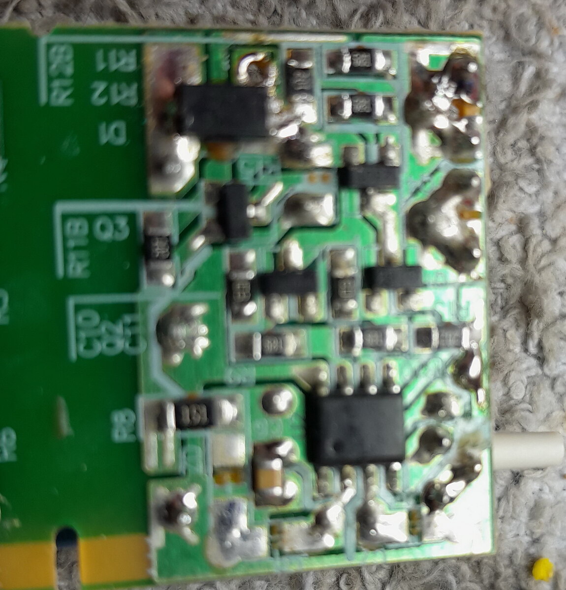

Nun habe ich das Teil geöffnet, in der Hoffnung den einen
Schalttransistor zu finden, den ich überbrücken kann. Leider ist das
nicht so einfach möglich, denn je nach Polarität der Ausgangsspannung am
2adrigen Kabel leuchtet nur eine Hälfte der Kette.
Festgestellt habe ich, an den Pins 6 und 7 des unbedruckten 8poligen ICs
kommen gegenphasige Rechteckspannungen heraus.

Beim Einschalten Dauerstrich und wer das anders braucht kann drauf
rumtippen.
Kann aber evtl sein, dass man erstmal das Wunschmuster eintippen muss
und dann den Stecker ziehen, wieder einstecken um wieder mit der
vorherigen Einstellung anzufangen.
Also dann mit nem externen Schalter das ganze schalten.

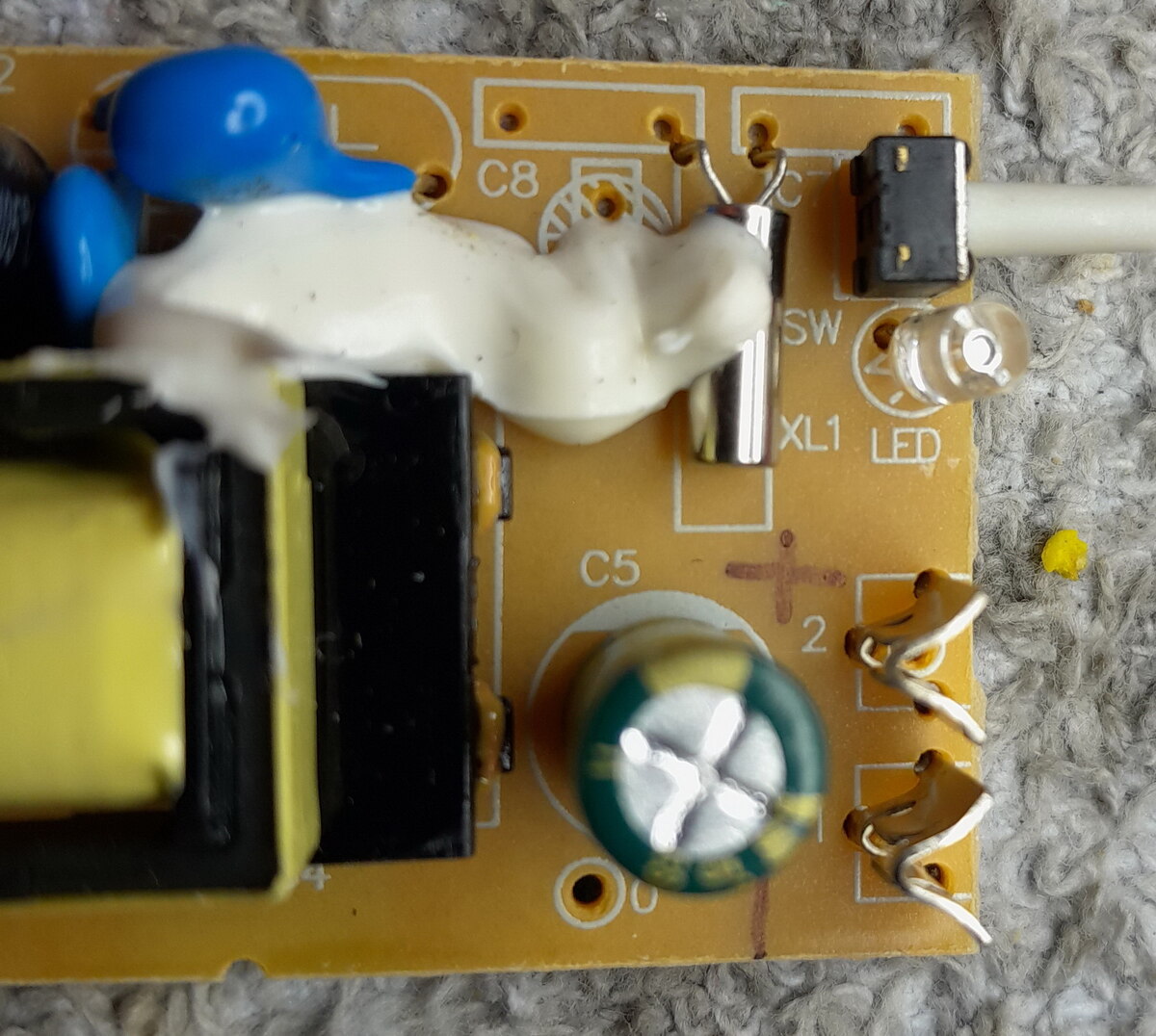

von Peter D. (peda)
Dürfte das hier sein:
Beitrag "Lichterkette modi brücken"
Der MC könnte ein ATtiny25 sein, vom 32kHz Quarz her paßt es.
Die 4 Transistoren sind dann die H-Brücke.
Man könnte ihn umprogrammieren, daß er dauerhaft ein gegenphasiges
Rechteck (>100Hz) ausgibt.
Achtung, auf der Seite mit R5 liegt Netzspannung.

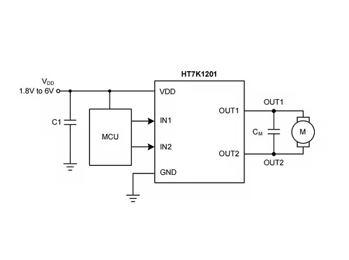

Mein Vorschlag ist eine HT7K1201 H-Brücke (max. 200kHz / 1,3A) mit einem
vorgeschalteten 20kHz flacker- und piepsfreien Rechteckgenerator (NE555,
CMOS, oder weiß der Kuckuck was...), mit zusätzlichem invertierenden
Ausgang für den zweiten Brückeneingang.
Nachteil, die Brücke hält leider nur 6 Volt aus.

von Stephan S. (uxdx)
@rainer4x4
ein wirklich SCHARFES Photo der Platine von beiden Seiten wäre hilfreich
von Peter D. (peda)
Etwas besser:
