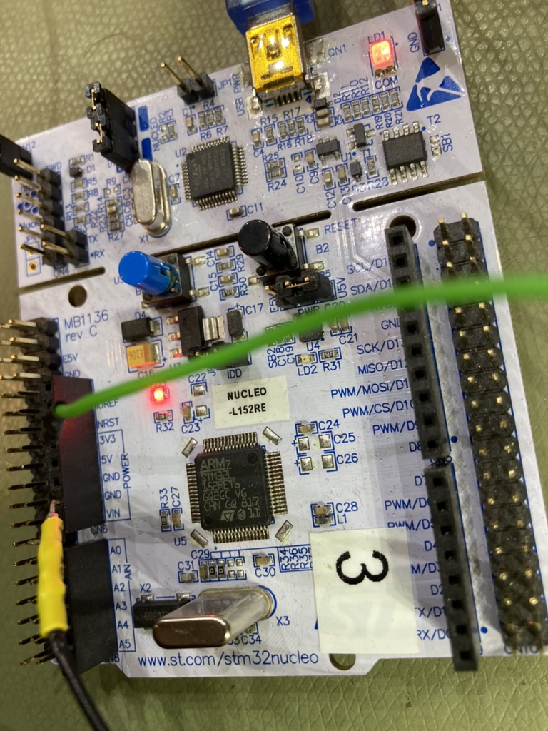

Eigenes Board aufgebaut, dran rumgelötet, nicht aufgepasst: prompt war
der 12V -> 3,3V-LDO hin. Ohne passenden Ersatz und mangels zweitem
Netzteil (sollte mal investieren...) lief dann der µC natürlich nicht
mehr.
Also flugs das noch vorhandene Nucleo-Board herausgesucht und den µC
darüber mit Spannung versorgt. Tut.
Inzwischen habe ich in den Tiefen der Kollektion doch noch einige
TLV50433 gefunden, das Provisorium schlummert wieder in der Kiste :)

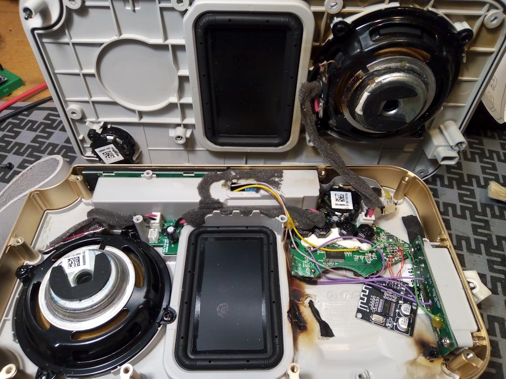

Einen völlig defekten Beoplay A2 mit Schmorspuren wollte ich nicht
wegwerfen, also ein Teil der PLatine abgesägt.
Den Verstärker kann man ja noch gut verwenden.
Dann ein Bluetooth Modul angedengelt und zusätzich den Akku grob direkt
ohne Schutz nach draußen geführt.
In die USB-Buchse kam der Schalter Ein/Aus rein, weil USB ja eh nicht
mehr geht.
P.S. Ich hatte ja nicht gedacht, daß das mit der Säge so astrein geht,
aber kein Kurzschluß und guter Klang.

Fein, so mach ich das mit der Bose Resolve dann auch bald 😅
Der Amp läuft mit "nur" 7.4v?

Hat mich auch gewundert, aber ich hab keinen dc/dc gefunden und die
Lautstärke ist ordentlich.

Der DC/DC ist der Class D-Amp Verstärker selber.
Dazu sind die schwarzen 8-eckigen Drosseln.

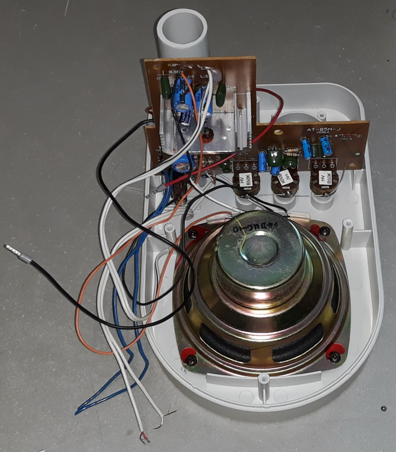

so ähnlich steht hier ein Verstärkermodul aus am Sperrmüll gefundenen
PC-Lautsprechern bereit.
Trafo darin durchgeschmort,
und die Gehäuse auch ohne Nicotin völlig vergilbt.
Aber der Amp tut auch ganz gut.
die Lautsprecher, die dazu kommen sollen,
stammen ihrerseits von einem
ebenso gefundenen Logitech Soundsystem mit zerklopptem Subwoofer.
die Blende vom Verstärker bleibt wohl mehr oder weniger erhalten
und dann kommt ein externes 12V / 3A Steckernetzteil ran.
auch längst gefunden, aber der Zusammenbau zieht sich hin ;-)

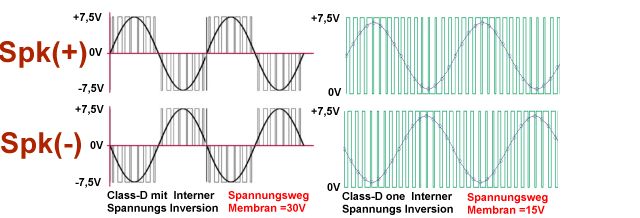

Ja im Richtigen Sinne hast du recht,
Doch wiederum dienen die Drosseln und das "C" als DC/DC Stepdown und
Tiefpassfilter zugleich. ;-)
Ohne oder mit Schlecht Parametrierter Drossel,
kann man keine hohe Wirkungsgrade Erzielen.´\(°;°)/`
Die Doppelte Spannung erreicht der Verstärker durch das Ausgang (P) die
Eine Spannung macht und Ausgang (N) die Spannung Komplementär dazu
macht.
Sind die Drosseln und das "C" gut berechnet kann so einen extrem hohen
Wirkungsgrad erreicht werden (Kaum Abwärme).
Es gibt Verschiedene Systeme: (Siehe Bild)
Welche mit Interner Spannungsverdopplung,
Mit Externem L (DC/DC-Prinzipp) oder aber auch mit Externem "C" zur
Spannungsinversion
Welche wo vom Netzteil in der Boxe aus der Wicklung jeweils 2 Spannungen
machen (2 Komplementäre Halbweg Gleichrichter)
Oder eben die Simplen die dann nur mit der zur Verfügung stehenden
Spannung arbeiten.
Gegenüber den Halbbrücken Class A Verstärker hat man aber eben den
Vorteil das entweder die Doppelte oder sogar 4 Fache Spannung zur
Verfügung steht.
Es gibt übrigens auch Class B Verstärker, die so eine Spannungsinversion
oder Verdopplung,  mit Externem Speicherkondensator machen, als
Singlechip Amp ;-)

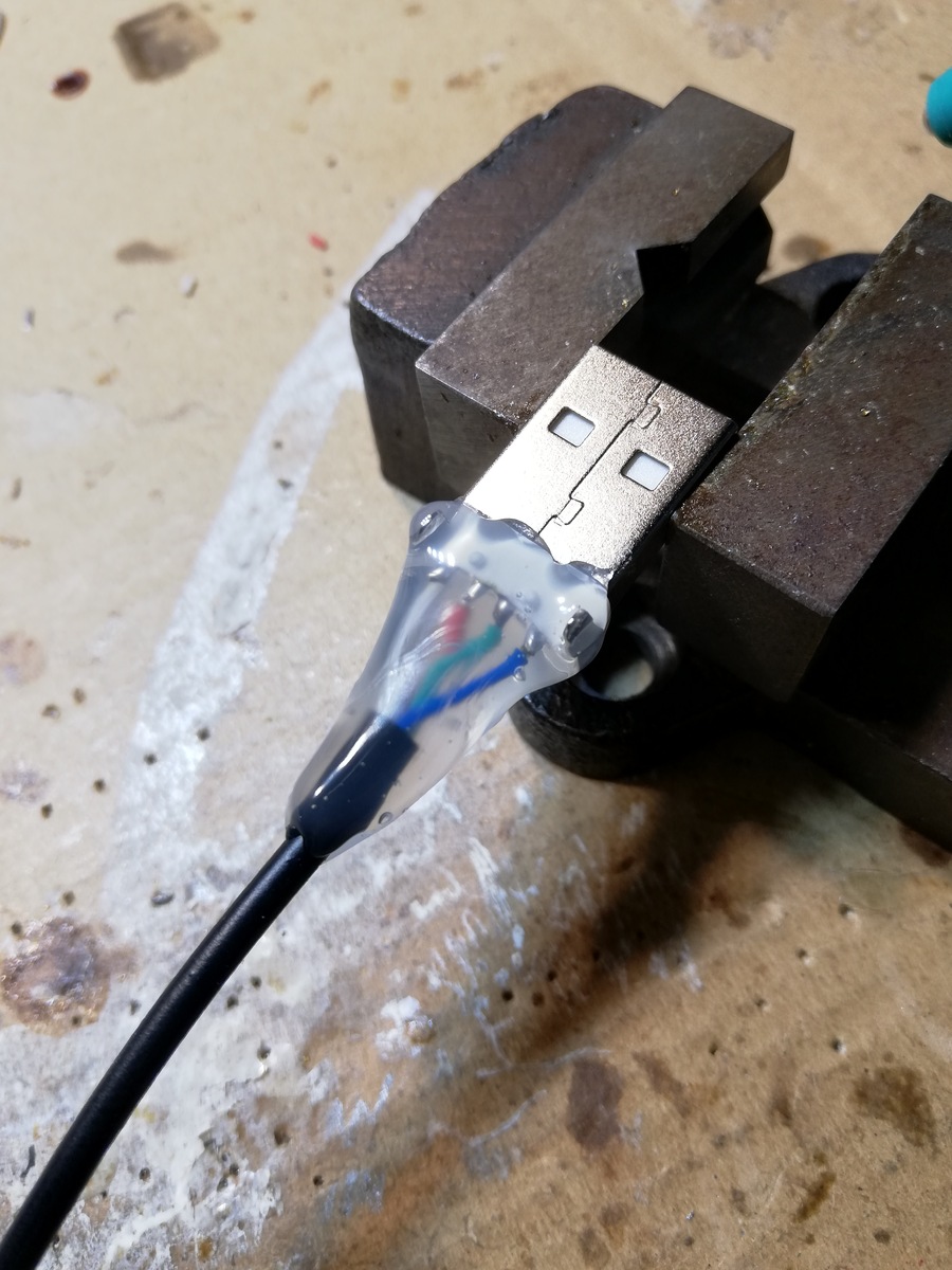

Wenn man um an nen undokumentierten Debnugport von nem Gerät ranzukommen
(ja, die haben ihren SPI-Programmierport rausgeführt) sich nen
Spezial-USB-Kabel häkeln muss. (alte Variante für die Micro-USB-Stecker,
die haben die Samsung-MHL-Variante für die extra-Pins genutzt, neue
Variante ist USB-C mit den differenziellen High-Speed-Leitungen
zweckentfremdet).
von Old P. (Firma: nix) (old-papa)
@Tom,
Bahnhof?
von Tom G. (masterx244)
Gerät hat einen (eigentlich nicht für den Endkunden bestimmten
Debug/Programmierport). Damit kann man dann schön die Firmware patchen
und ein komplett-Dump ziehen. Zum rankommen braucht man aber etwas
Adaptergefrickel. Und das wurde dann direkt mal quick&dirty
zusammengehäkelt.

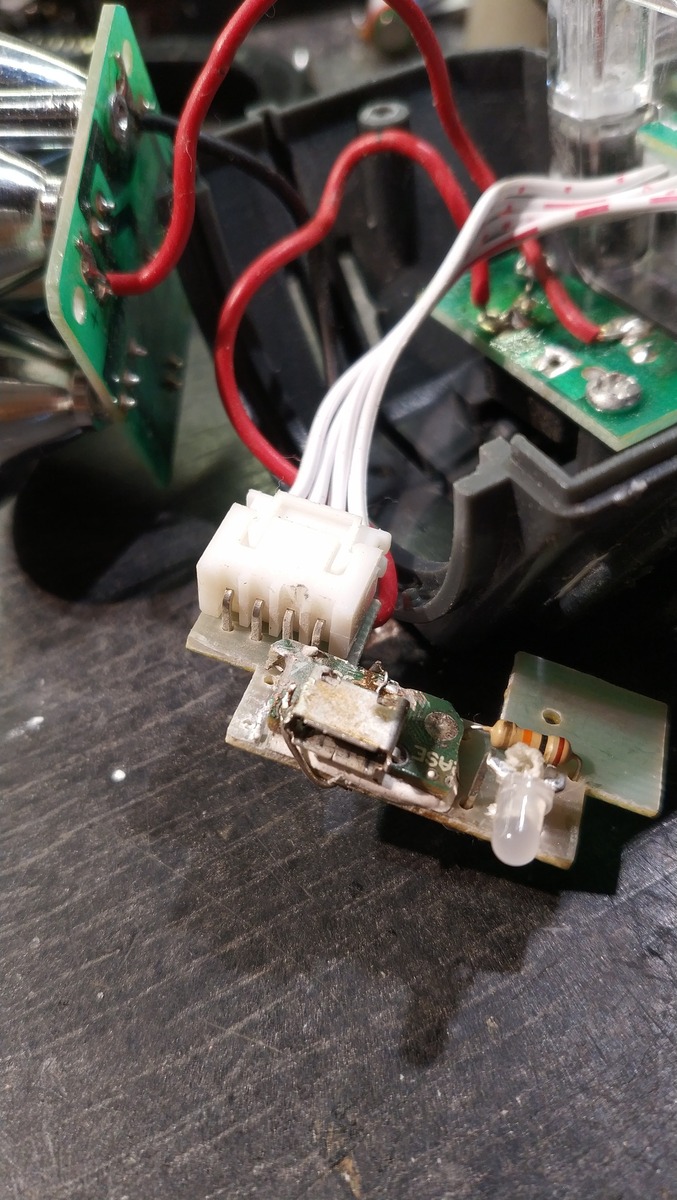

Zeit für ein Q 'n Dirty...
Auf der Arbeit ist grad nicht soviel los.
Prima, da muss ich solche Sachen nicht zu Hause machen :-]
Eine Leuchte mit Bewegungsmelder lag schon längere Zeit
im Schreibtisch herum, weil der Induktionslader dazu fehlt.
-Irgendwann mal gefunden.
einfach mal eine DC-Buchse ins Gehäuse geschlumpft.
die kommt von einer ollen Verlängerung.
Spannung angelegt und langsam hoch gedreht.
kurz vor 6 V "springt" der Strom an und das Ding lädt.
Wie angeschlossen?
einfach statt der Spule die Buchse - ihr wisst schon.
Polung egal, die Spule gibt ja auch Zittersaft von sich.

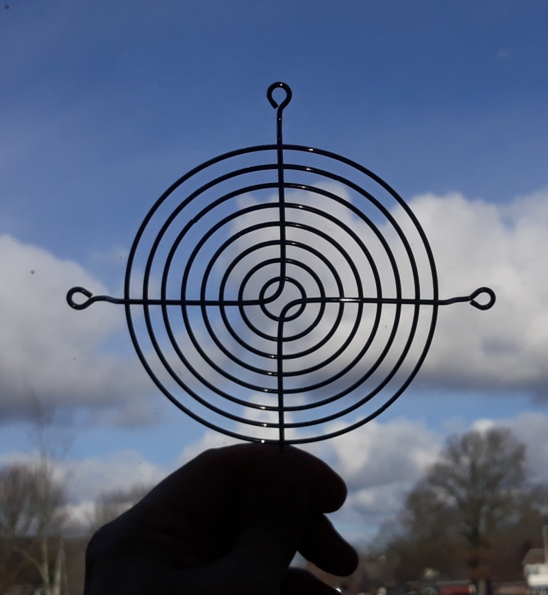

Das neue Modellbaumagazin.
Wir bauen uns eine Flak.
Mit der ersten Ausgabe erhalten Sie das erste Bauteil:
Das Fadenkreuz

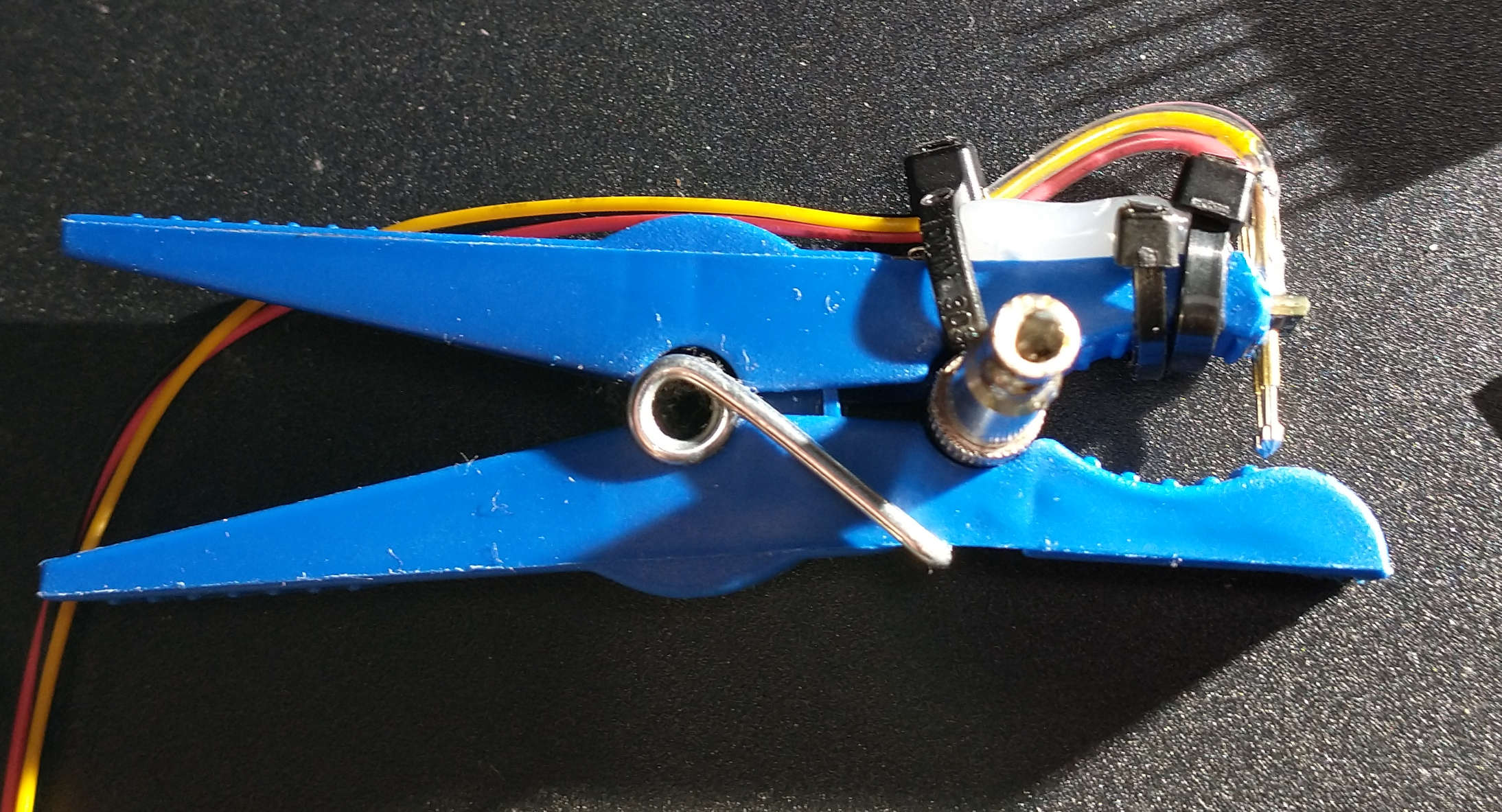

80kg waren für den IR-Sensor, der zuvor am Stromzähler seinen Dienst
versah, zu viel. Der Heizungstechniker hat das für Spielzeug gehalten,
es störte, es fiel runter und er latschte dann auch noch drauf.
Damit es kein Datenloch gibt, habe ich etwas zusammengeklebt. Bis ich
kommende Woche etwas Neues habe wird es wohl gehen…
Auf der anderen Seite klebt noch ein A302 (DDR Version des TCA345A).

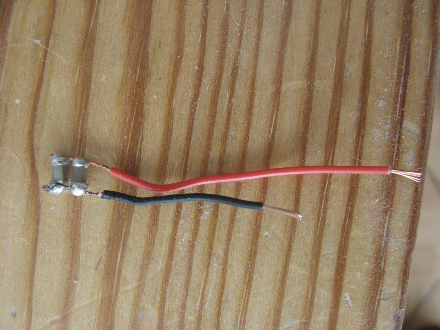

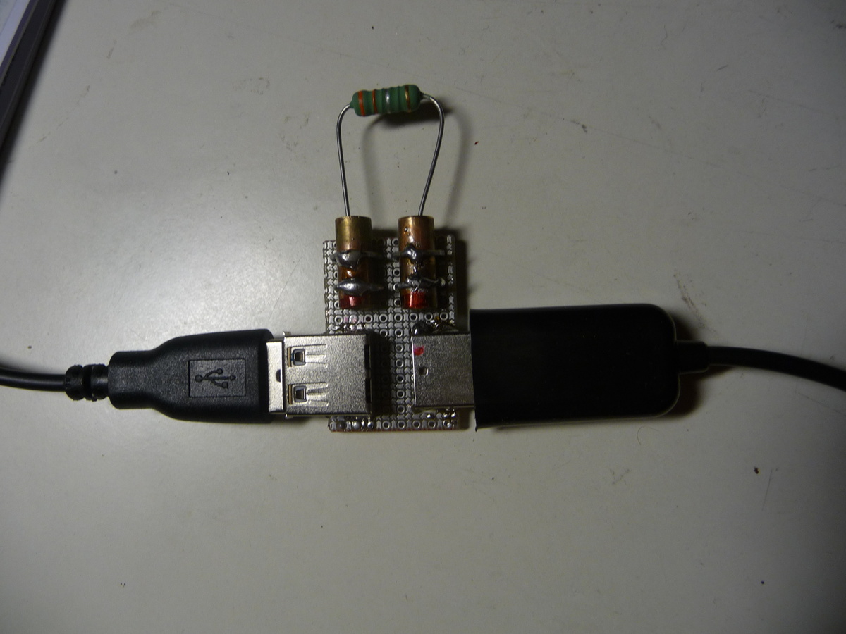

Ich möchte bei ESP8266 und ESP32 in bestimmten Situationen den
Stromverbrauch messen, aber gleichzeitig per USB/seriell mit REPL
verbunden sein. Also habe ich mir schnell ein kleines Board
zusammengelötet, bei dem der Pluspol aufgetrennt ist.
Strom fliesst, aber kein REPL da. Mist, drei DMM probiert, irgendwie
verhindern die den Datenfluss (wohl eher die langen Leitungen). Also
schnell einen 0.33-Ohm-Widerstand rausgekramt und schon geht es. Kleine
Rechnung I=U/R und fertig.
P.S: Die Widerstände bekommen noch passende Stecker mit niedrigeren
Übergangswiderständen.

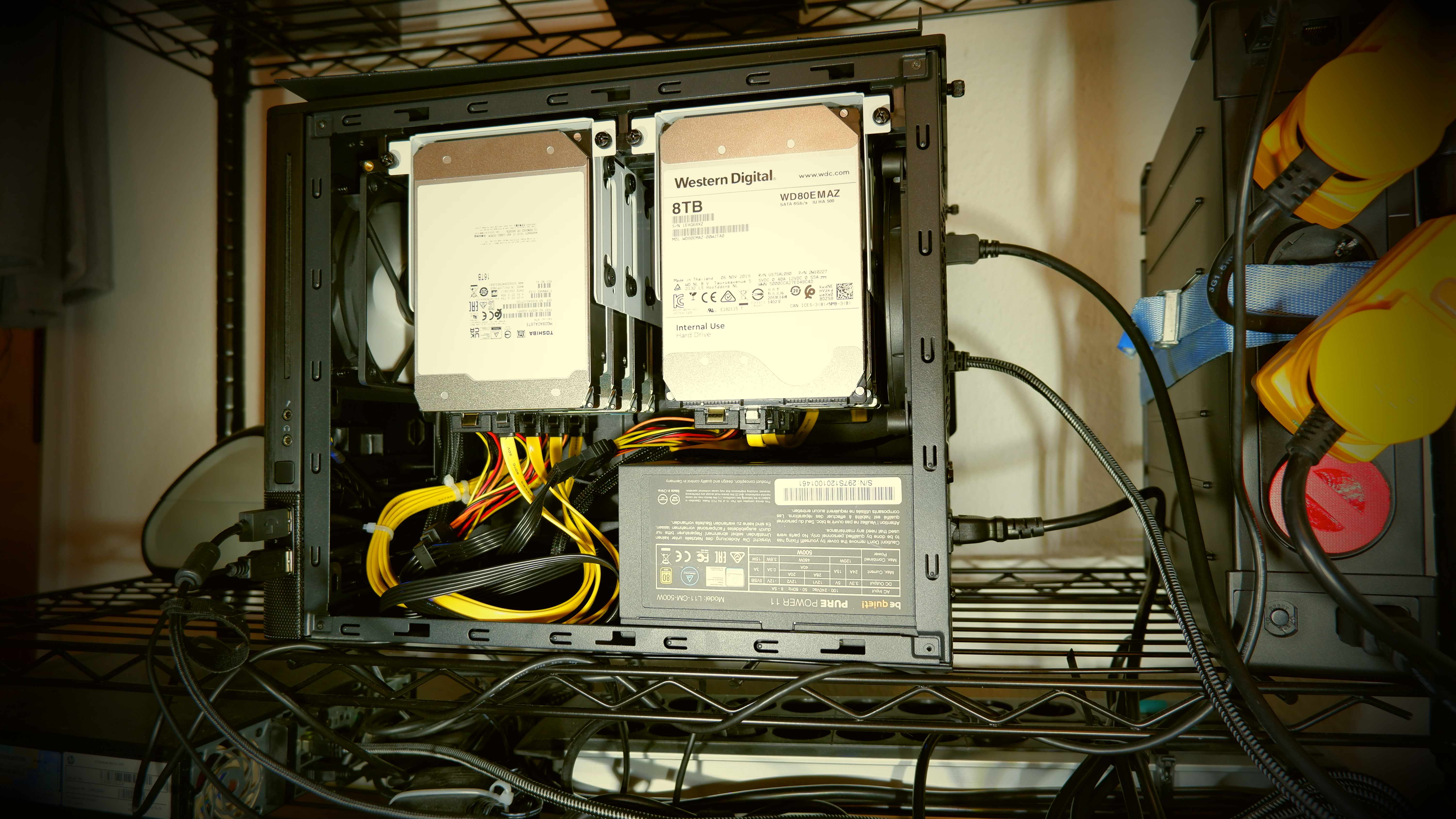

Ich bin mir nicht sicher, ob das hier passt, aber eventuell könnte es
noch für andere interessant sein.
Ich habe mir einen neuen Server zusammengebaut, mit ordentlich SATA
Ports, um die ganzen Festplatten einbauen zu können.
Am alten Server hingen viele USB Festplatten. Aber wie nun in den neuen
einbauen?
Mit roher Gewalt natürlich! Mit Schraubenziehern, Sägen und Hämmern habe
ich das Gehäuse entfernt, darin kamen normale 3.5" und 2.5" SATA HDDs
zum Vorschein.
Naja, reine USB Festplatten stellt ja eh keiner her, das sind eigentlich
immer normale Festplatten mit einem Adapter dran, ist sicher auch
billiger so.
PS: Ich weiss nicht, ob das bei SSDs auch so ist oder nicht, bei mir
waren das alles HDDs.

Ich habe mir dafür extra ein Gehäuse gekauft in das "viele" Festplatten
passen - Ein Fractal "Node 408".
Dann habe ich praktisch das gleiche gemacht wie du: 5 von den
vorhandenen 8TB Backupplatten aus ihrem USB Gehäuse gelöst, und zusammen
mit 4 neu gekauften 16TB Platten in das neue Gehäuse gebaut.
Wichtig ist bei allen Platten zu überprüfen das sie CMR (Conventional
magnetic recording) verwenden, und nicht SMR (shingled ...).
Zwischen den Plattenkäfigen oben im Bild habe ich noch einen Lüfter
gebaut (extra Halterung dafür gedruckt), weil die Dinger im Betrieb zu
warm wurden.
Geht aber nicht als Q&D durch. So gar nicht ^^

Nö. Ich habe in sollchen Fällen die Platten weit hinten in den Käfig
gebaut und vorne den Lüfter an den Ecken mit Draht durch die
Befestigungslöcher, festgerödelt, so das der Lüfter in optimaler
Position vor den platen "freischwebend" hängt :-)

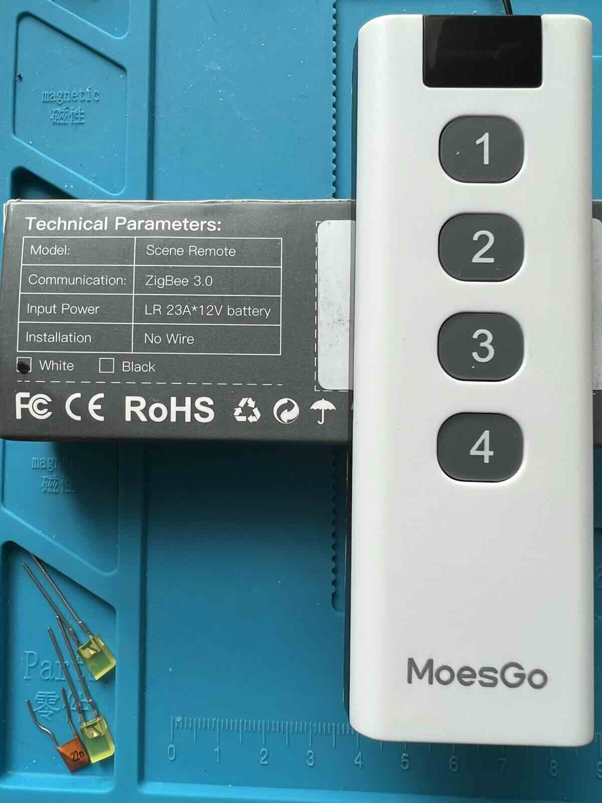

Heute wollte ich mal ein paar Erweiterungen für den „smarten“ Garten
umsetzen, das Wetter lädt ja zum Draußen sein ein.
Für die Beleuchtung hatte ich mir eine preiswerte ZigBee Fernbedienung
gekauft, vor 6 Monaten für 15€ - so wie diese:
https://www.amazon.de/MoesGo-Fernbedienung-erforderlich-Begrenzung-Automatisierungsszenario/dp/B098L5XSD6
Leider habe ich den Passus „12V“ erst bemerkt, als ich heute
festgestellt habe, dass die Batterie leer ist. Getestet hatte ich das
Teil gleich, es ging auch problemlos in deCONZ einzubinden.
Nach der Recherche kam das Teil auf die Werkbank, geöffnet und gleich
„begeistert“. Die klugen (Produkt-) Entwickler haben einen 7130-1 LDO
hinter die 12V Batterie geklemmt, damit da 3V rauskommen… Der IC selbst
beißt von den 6uA Ruhestrom 4,5uA weg - natürlich spannungsabhängig.
Da die A23 Batterien meist um die 40mAh Kapazität haben, braucht es
keinen Monat und das Ding ist leer.
Also eine recycelte CR2032 aus der Flackerkerze genommen, 0,15mm CuL
Draht angelötet, einen Rest Schrumpfschlauch drüber - denn einen
passenden Knopfzellenhalter habe ich gerade nicht da. Dann den 7130-1
LDO rausgelötet, den CuL Draht direkt auf die Platine. Da die CR2032 zu
breit ist für den Batterieschacht, habe ich mit Cutter und Kneifzange
Platz geschaffen. Da noch Platz war habe ich zur Verlängerung der
Batterielebensdauer einen Kondensator extra spendiert, Platz ist ja
reichlich.
Der Test lief gut. Der Ruhestrom ist im Mittel bei 1.5uA. Wenn die Zelle
platt ist, dann mache ich es ordentlich.
PS: Sorry - dieses Mal ohne Heißkleber…
Da hättest du Pflaster nehmen können damit es Dirty wäre ;)

Es gibt auch kleine Lithiumbatterieen mit 3V rum, meist mit Drähten oder
Metallzungen dran. 1/2 AA usw. Sollte länger, als ne Knopfzelle halten
Die 1/2 AA haben meist 3.6 Volt und 1200 mAh. Dann halt ggf ne Diode
davor.
Ja!
Nein, vielleicht!
Gibt es auch als LiMn, die kleine ist gut als Ersatz für 2*LR44 in
Reihe.

Manfred P. schrieb:
> Ja!
> Nein, vielleicht!
> Reihe.
Bei beiden Beispielen hätte ich nichts gewonnen.
Die verwendete CR2032 hat 230mAh - das Maß sollte klar sein.
Und die „halbe AA“ passt mechanisch nicht rein, zu schmal…

Jobst M. schrieb:
> Mir reichen die Lötstellen ... :-D
Das stimmt. Da muss ich erstmal das alte, pampige Lot runtermachen. Das
wollte erst jenseits der 350 Grad weich werden.

Uwe D. schrieb:
> Manfred P. schrieb:
Du hast recht, die 1/2 AA müsste passen…

Uwe D. schrieb:
> 350 Grad
Am Lötkolben eingestellt!?
Du lötest sonst verbleit?
Das wird mit ziemlicher Sicherheit bleifreies Lot sein.
Da kann man gerne 370°C, bei größeren Flächen auch 400°C einstellen.
Jobst
Der innere Aufbau der Batterie mag keine hohen Temperaturen.
Die Fläche wird angeschliffen und dann mit der größt möglichen Lötspitze
etwas Bleilot draufgepappt, das muß QUICK gehen.
Abkühlen lassen.
Dann ein vorverzinntes Drähtchen rein bappen, egal, wie DIRTY das
aussieht, Hauptsache QUICK.

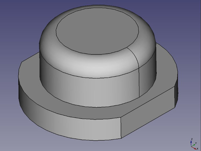

auch zum Thema Powerbank: Aus Neugier öffnete ich meine GAA12V-21, eine
USB-Powerbank, welche von den handlichen, kleinen 10,8V- bzw.
12V-Akkupacks  für Elektrowerkzeuge gespeist wird. Dummerweise fehlte
dann beim Zusammenbau die winzige rote Tastenkappe :-(
Also schnell FreeCAD angeworfen und ein Ersatzteil konstruiert. Die
dritte Iteration auf dem 3d-Drucker passte dann auch wunderbar -- und
sogar der Farbton trifft das Original perfekt.
Falls jemandem das gleiche Malheur passiert: Das STL-File liegt auf
meiner Homepage zum download bereit:
https://www.dr-bosch.com/volker/quick_n_dirty/index.html#Tastenkappe
Grüßle,
Volker

Naja, die Oberflächengüte lässt schon etwas zu wünschen übrig. Außerdem
fehlt die Beschriftung des Originals. Also nichts für Perfektionisten
Grüßle,
Volker
von Volker B. (Firma: L-E-A) (vobs)
J. S. schrieb:
> dirty wäre ein trockener Klecks Heißkleber.
...der in der maßgenauen Herstellung vermutlich deutlich mehr Zeit
benötigt hätte. Außerdem ist der verhältnismäßig weiche Heißkleber für
diese Anwendung ungeeignet, da sich die Kappe dann im Gehäuse verklemmt.
> Aber ich bin auch froh das es 3D Drucker gibt. So Kleinkram ist schnell
> konstruiert und gedruckt, das ist mir auch dirty genug.

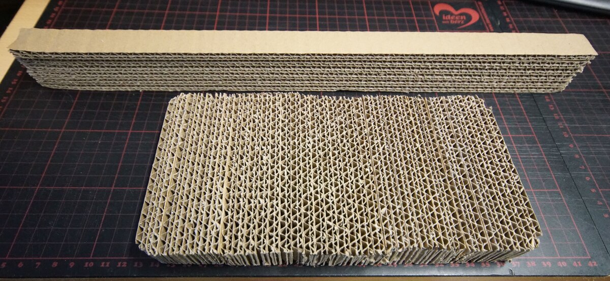

ich habe letztens ein größeres Konvolut kleine VHM-Bohrer/Fräser
erstanden, es war auch eine Kiste mit Schüttware dabei. Waren natürlich
viele abgebrochen aber der funktionsfähige Rest waren noch einige
Hundert Stück. Wie nun sortieren/lagern? Soll ja auch nicht so viel
kosten.
Ich habe mir dann aus Pappe Streifen geschnitten und diese passend
zusammengeklebt. Das Ganze in Kühlschrankdosen integriert und die
Bohrer/Fräser sortiert und in die Pappe gesteckt, siehe Bilder.
Reinhard
soviel Ordnung ist nicht quick.
auch nicht dirty
Mindestens handgekritzelte Etiketten wären Pflicht gewesen. ;-)
Nette Sammlung …

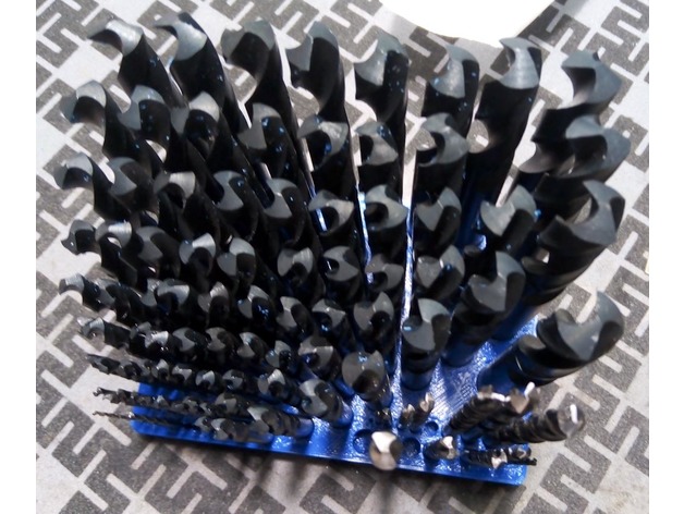

Für eine kürzlich erstandene Horde Bohrer ein super unpraktischer aber
kompakter Ständer.

Passt aber auch nicht in die "Kunstwerke", dazu ist es zu profan. Müßte
man einen neuen Sammelthread aufmachen "Guck mal was ich tolles
gebastelt habe" ;-)
Jörg W. schrieb:
> Nette Sammlung
Ja, war 'ne Ebay-Auktion. Ergebnis, ca. 1200 Bohrer, 900 Fräser, teils
gebraucht, teils neu, werde ich im Leben nicht aufbrauchen :-)
Außerdem 550 abgebrochene Bohrer/Fräser aus der Schüttwarenkiste :-(
Reinhard

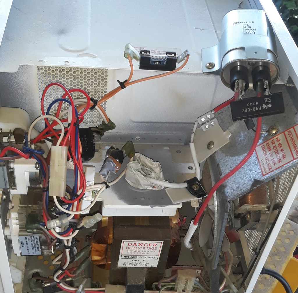

Mal wieder dirty...
Modifikation einer Microwelle.
OHNE Magnetron soll die ~
einfach nur die Hochspannung
abgeben.
Ich verbrenne derzeit mit
"Microwellen-Hochspannung"
Baumtriebe, die vom Nachbarn her hier alles unterwandern.
Die nächste Eskalationsstufe wäre alles aufzugraben.
Ich hoffe natürlich, dass es auch genügend Wärme in die Wurzeln trägt,
damit das Zeugs auch richtig abstirbt.
Mit der Wellenmasse gehts an einen Stahlstab im Boden, mit Plus gehts an
die Triebe.
Ich sag nur Goldulme veredelt auf Feldulme als Basis.
Diese bildete einen Trieb aus, der nun ausartet...
Nachtrag zur Welle.
Die Sicherung musste natürlich auch überbrückt werden.
Die ist mir dann vorhin doch durchgebrannt, als ich mit der "Stromlanze"
gegen den Stahlstab im Boden gekommen bin. Sonst hielt die das aus.
Da steckt jetzt ein 10mm² Kupferstäbchen drin, altes Stück Kabelader.
Die Welle steht dabei draussen, mit Deckel drauf.
Nie unbeaufsichtigt.
 Und wenn die durch ist, gibts gleich die nächste.

Aber auch wenn ich Dein Vorgehen für wenig sympathisch erachte - bringe
Dich nicht um. Das geht mit Deiner Apparatur schneller, als Du denkst.

Ich denke das hier:
Martin S. schrieb:
> bringe Dich nicht um. Das geht mit Deiner Apparatur schneller, als Du denkst.
War der wichtigere Teil des Beitrags. MOTs sind dafür bekannt, Leute
abzumurksen. Die "wissen" alle, was sie tun, bis es sie dann erwischt
hat.

Hier nochmal eine heikle Stelle, wo diese Ulmentriebe raus kommen.
Direkt unter Rhododendren.
Damit der Strom möglichst effektiv in die Wurzeln der Ulmentriebe geht,
habe ich die Triebe kurz geschnitten.
Einige davon waren schon ca 1m hoch.
Aufgraben kann ich das nicht.
Das würde den Rhododendron wahrscheinlich töten.
Mit dem Strom bin ich mir natürlich auch nicht sicher,
ob der R. das überlebt, aber ich denke
eher als wenn ich da zu graben anfange.
BTW, die vorher angedachte Microwelle hatte doch einen zu schwachen
Trafo drin, damit brutzelte das nicht so richtig.
Daher wieder der erste, offene Trafo.

Mein inzwischen etwas betagtes Garmin Etrex Legend schaltete sich immer
wieder grundlos aus. Teilweise reichte das Drücken eines Knopfes oder
das ablegen auf dem Tisch. Auch die Akkus hatte inzwischen einen höheren
Innenwiderstand erreicht - aber auch mit neuen Akkus wurde es nicht
wirklich besser.
Also Kontakte nachgelötet und 200µF Stützkondensatoren eingebaut. Das
zerbrochene Bauteil war der piepsige Lautsprecher. Mit etwas Kleber
piepst er jetzt wieder richtig.
In einem Urlaub waren die Abstürze jetzt weg und auch die alten Akkus
werden bis zum Kapazitätsende ausgenutzt.
Zwei Jahre vorher hatte ich schon mal das Steuerkreuz des GPS repariert,
und das durchgebrochene Plastikteil durch eins aus Alu, per CNC Fräse
(eine Drehbank hab ich leider nicht) hergestellt, ersetzt.

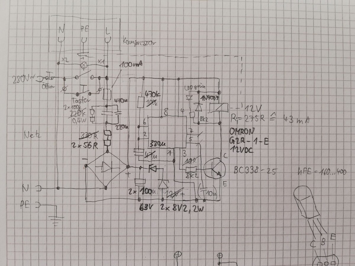

Ich weiss gar nicht, ob mein Beitrag im richtigen Thread ist, aber der
Aufbau ist dirty inkl. Heissleim: Meinen Kompressor habe ich immer über
den Stecker bedient, und manchmal vergessen auszuziehen, dann sprang er
mitten in der Nacht an - oder am Sonntag morgen - draussen! Schon länger
hatte ich eine Ausschaltverzögerung mit Taster geplant, den Tipp weiss
ich nicht mehr woher. Gestern Abend dann begonnen mit dem Probeaufbau,
um dann einen schönen Print zu machen. Es blieb dann beim fliegenden
Aufbau. Aber schön in ein Gehäuse gepackt.

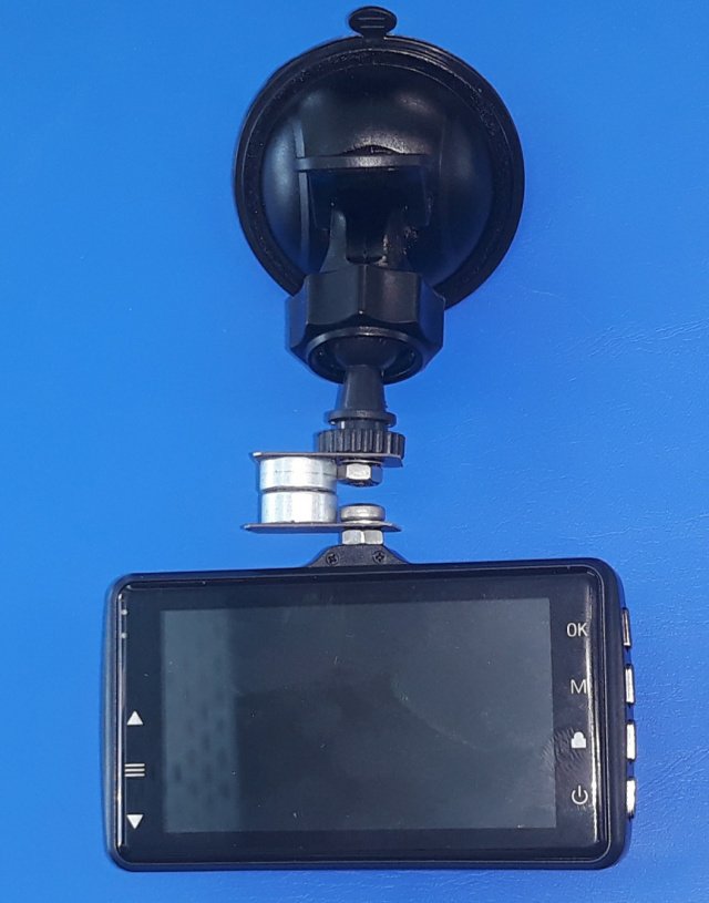

Irgendwie musste ich für Dashcams oder Navis schon immer die
Halterungen modifizieren,
weil die nie so sind wie man die wirklich braucht.
Dank Standard M4-Gewinde
schnell mal je ein Stück Blech
von einem Palettenumreifungsband zurecht geschnitten, gelocht.
An beiden Gegenstücken entsprechend montiert.
Zusammengehalten wird das jetzt mit Nd-Magneten.
von Rene K. (xdraconix)
Sehr unschön und für diesen Thread wirklich passend. Aaaaber wenn
wirklich mal ein Unfall passieren sollte, und da tippe ich mal auf einen
kleinen Parkplatzrempler - werden die Nd-Magnete nicht halten.
Beim Rempler hält das.
Und wenn man sich so einige Dashcam-Videos ansieht,
halten ziemlich viele andere auch nicht.
Da fliegt sogar der Saugnapf mit ab.
eine fliegende Cam ist dann eh das geringste,
was einem Sorgen bereiten sollte.
Gepäck im Rücken ist da viel interessanter.
Oder z.B. schöne fette Boxen in der Hutablage.

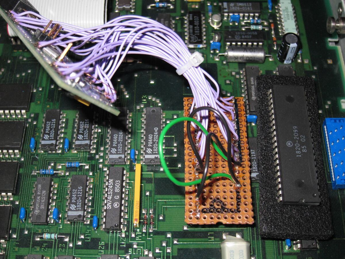

Ist mir gerade über den Weg gelaufen: das ist ein Fluke 9010A für Arme.
Diente dazu, das ROM eines Messgerätes auszulesen (für Didier KO4BB),
ohne die Bausteine auslöten zu müssen.

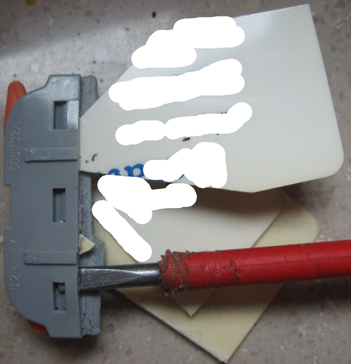

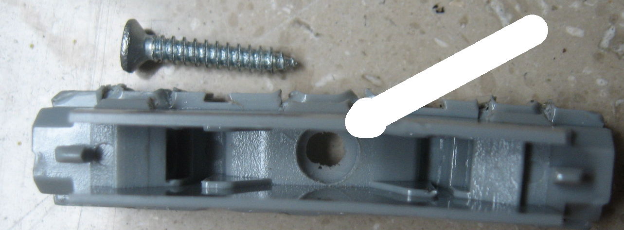

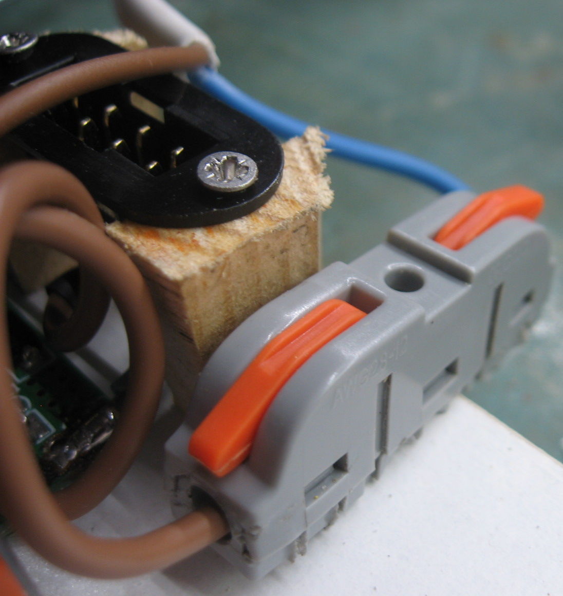

vielleicht kennt ihr auch diese einzelnen "Wago" druchgangsklemmen.
Aber wie befestigt man diese ohne vielleicht passendes Zubehör für
diesen Zweck ?
Man baut das Teil auseinander.
Erheblich leichter gesagt wie getan.
Zuerst zersägen damit man überhaubt die Nasen aufhebeln kann.
Dann eine Kredit oder Checkkarte oder wie auch immer man diese nennt
zerschnitten, um die Klemmnasen frei zu halten, die mit dem
Schraubendreher aufgehebelt wurden. Nun weiter fummeln mit dem
Schrauendreher bis dass Ding auf ist. Es geht übrigens etwas besser wenn
die Hebel hochgelappt sind, also schon gegen das Unterteil drücken.
Hiernach mit einem 2,5mm Bohrer und einem kleinen 90° Kegelsenker ans
Werk und eine 2,2mm Schraube zum Festmachen.
Bernd_Stein

Heute Mauskabel repariert (am Stecker geknickt) und gleich noch auf die
ideale Länge gekürzt. Hatte keine Stecker für Kabel mit Knickschutz, als
durfte wiedermal die Heissleimpistole ran...

Ich hätte Schrumpfschlauch genommen und den mit Heißkleber vollgepumpt

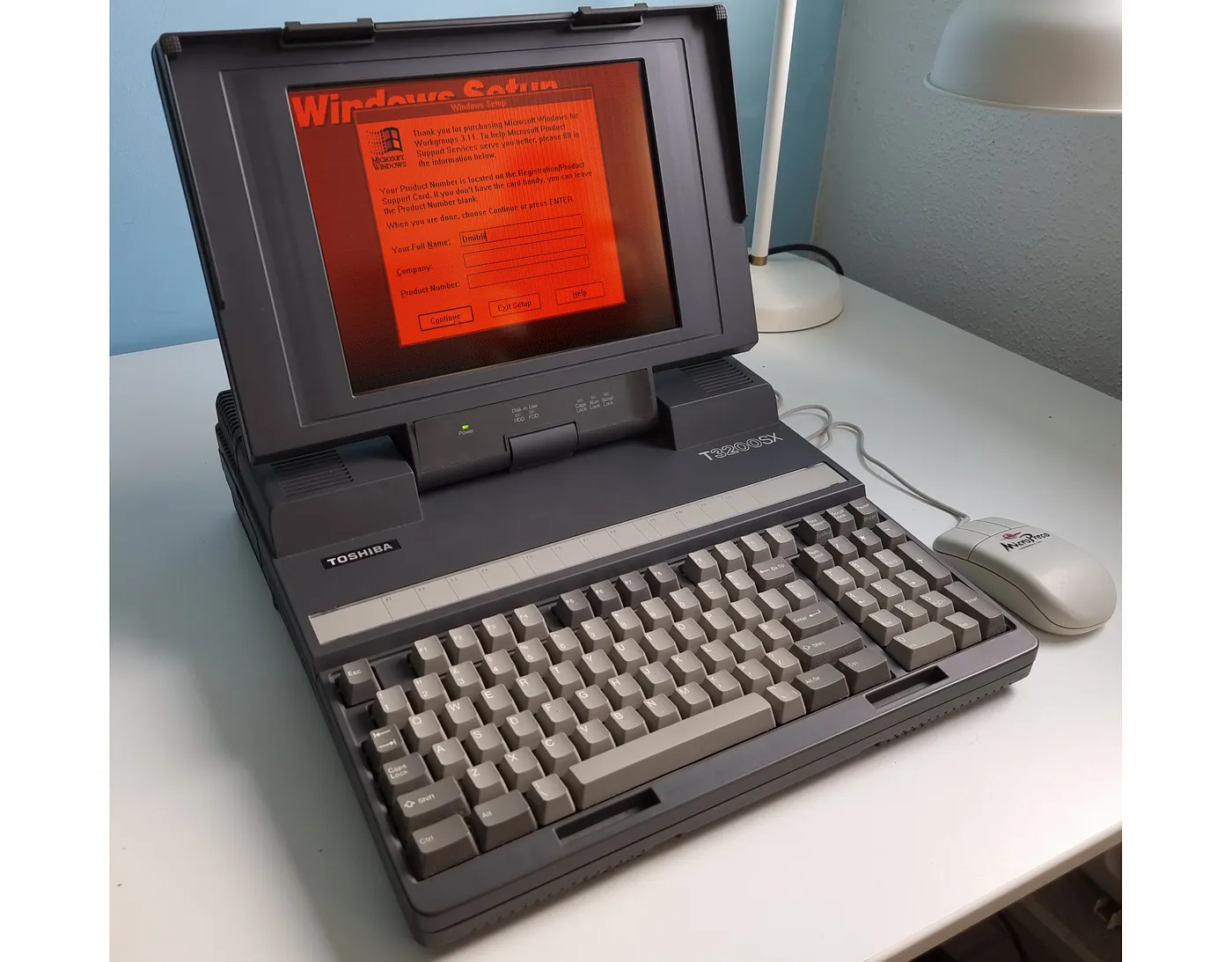

Ich habe bei mir einen uralten tragbaren Toshiba T3200SX 386sx Portable
mit Plasma Bildschirm als Steuerungs-PC für meine Eigenbau CNC
Gravurmaschine in Betrieb.
Leider hält die CMOS Zelle nur etwas mehr wie ein Jahr, weil der
venerable MC146818 RTC IC aus unersichtlichen Gründen zu viel Strom
zieht.
Da das Teil sehr nervig zu öffnen ist, lötete ich die Zelle aus und
ersetzte sie mit einem Kabel das ich in das unbenutzte Modem Abteil auf
der Unterseite leitete. Dort sitzen zwei AA Alkalin Zellen in einen
Ziploc Plastikbeutel (wegen Auslaufen). Die halten nun über fünf Jahre.
Ausgelaufen sind sie mir noch nicht.
Es lohnt sich nicht ein Bild zu machen.
https://medium.com/geekculture/the-luggable-laptop-how-does-it-look-today-part-ii-toshiba-t3200-from-1989-6d15ce56eadd
https://retro.swarm.cz/toshiba-t3200sx-1989/
http://www.steptail.com/toshiba_t-series_support:toshiba_t3200sx#utilities
http://www.steptail.com/_media/toshiba_t-series_support:history_of_the_plasma_display_panel.pdf
Optionales Weiterlesen:-)
Übrigens, wer mir jetzt rät, diese alte MSDOS Klamotte mit einer
modernen Steuerung zu ersetzen, dem sei gesagt, daß die alte SW extrem
benutzungsfreundlich ist und auf die speziellen Belange der beidseitigen
LP Herstellung große Rücksicht nimmt. Die üblichen G-Code Programme wie
Mach-n weisen diesbezüglich wenig Komfort auf. Die SW ermöglicht z.B.
das problemlose Umdrehen der LP ohne die Registrierung zu verlieren.
Auch Panelierung kann man bequem einstellen.
Diese wirklich intuitive SW (Driver) ist ein brilliantes Meisterstück
des ehemaligen LPKF Gründers Jürgen Sebach.  Abgesehen davon hat der
T3200SX eine wirklich angenehme Tastatur für die manuelle CNC
Bewegungssteuerung.
Der Toshiba ist ein sehr zuverlässiges Teil. Das Plasma Display ist sehr
augenschonend und gut ablesbar. Nicht schlecht für einen über dreissig
Jahre (1989) alten Computer, noch ein nützliches Nischenanwendungsleben
zu haben. Ich habe ihn seit 1995 in Betrieb. Möchte nicht wissen,
wieviel diese Teile neu gekostet haben.
CAM Dateneingabe entweder über Floppy Disk oder mit einem Windows Link
Program über den LPT Port.

Den Schrumpfschlauch könnte er immer noch drüber ziehen.
Sieht aber sehr sauber aus, der Heiskleber-Klecks...
.. und dann das Windows Setup auf dem Bildschirm? Nanana :-)

Dann will ich mich auch mal mit einem On-Topic-Beitrag hier verewigen:
Ich mag ja diese kleinen Pico-Pis in verschiedenen Varianten recht
gerne. Die haben diesen SWD-Anschluss, über den man die bequem
programmieren und debuggen kann; allerdings braucht man den auch nur
genau dazu, und da ist’s irgendwie unnütz, extra einen Anschluss
dranzulöten.
Also hab ich mir einen Stapel Pogo-Pins mit 1,3mm Kopfdurchmesser kommen
lassen, drei davon in eine SOT-23-Adapterplatine gelötet, diese Platine
threadgerecht mit Heißkleber und Kabelbindern an eine modifizierte
Wäschklammer montiert und das Ergebnis sieht man im Anhang. Schnell
(halbe Stunde), dirty (Wäscheklammer, Kabelbinder, Heißkleber, sowie
schmutzige Arbeitsfläche – alles da), und das Problem hat’s auch gelöst.

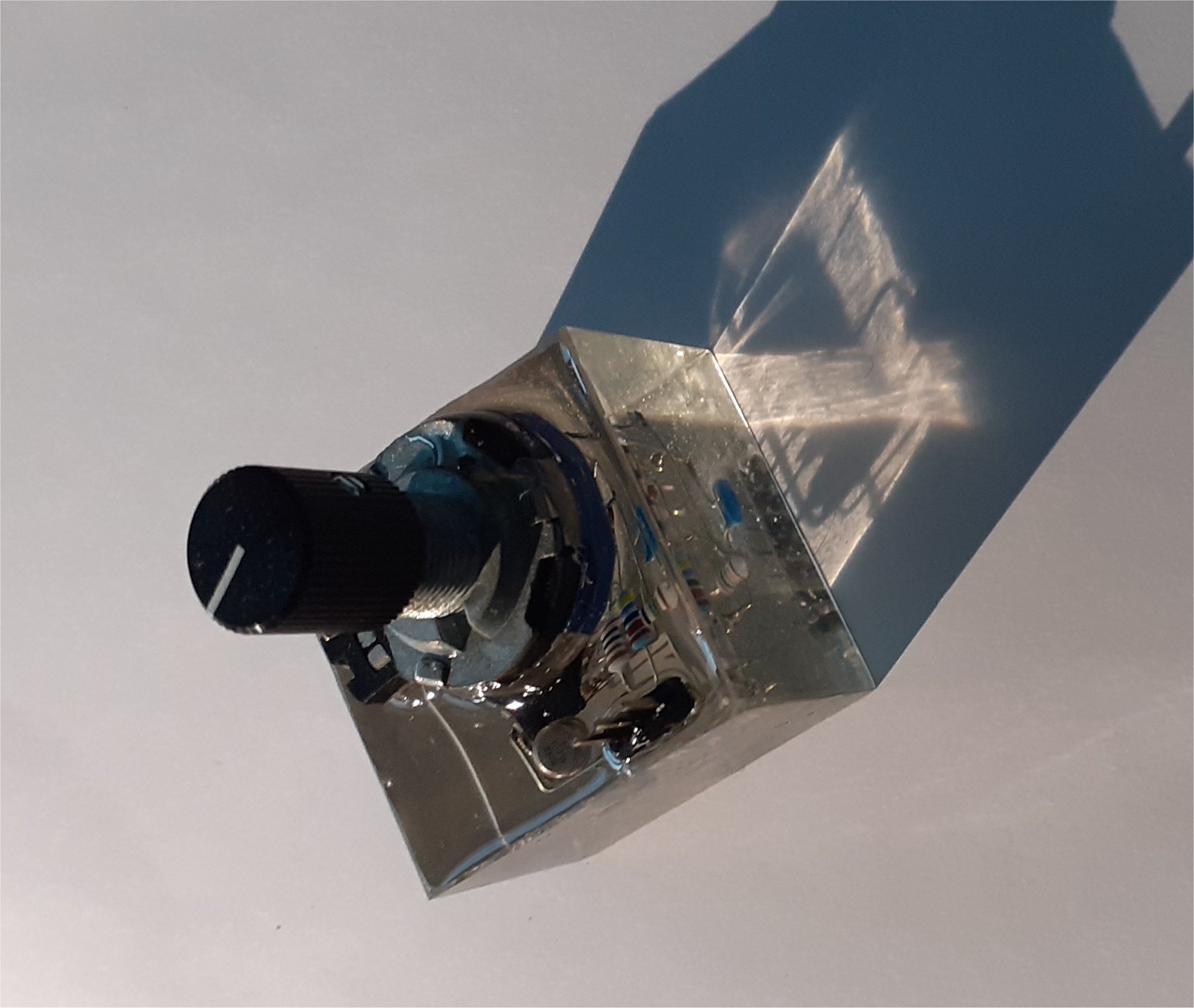

Ich hatte kein Gehäuse für einen schnell zusammengezimmerten
Rechteckgenerator. Also alles in Epoxidharz eingegossen.

...schöne Lösung - vor allem muss man da halt sicher sein, was man macht
:) Ne blaue LED fehlt noch, sonst geht der Gerät ja nicht. Und es böte
sich auch an :)

Die könnte man noch mit einem freien Gatter mit dem Rechtecksignal
treiben und würde sich sogar optisch durch das Harz hindurch auslesen
lassen und sieht auch noch optisch sensationell aus.
Beim Gießen darf nur kein flüssiger Saft ins Poti rein fließen!

Ja, die Idee mit der LED kam mir auch erst nachdem es fertig war. Mit
dem Poti muss man tatsächlich vorsichtig sein. Ich hatte ein paar
kritische Stellen vorher mit Isolierband abgeklebt.

Das gehört eigentlich in einen Thread "Quick Kunstwerke". Schöne Lösung

Das sieht für Q&D viel zu gut aus. Erst wenn die LED mit Heisskleber
befestigt ist, wird das ganze zu Q&D.

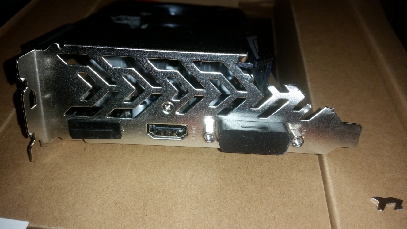

von Malte _. (malte) Benutzerseite
In meinem Keller steht ein 15 Jahre alter Dell PC, der mich beim basteln
mit Musik bespaßt, Datenblätter anzeigt und die CNC Fräse steuert. Nun
wollte aber nach ein paar Updates das CNC Programm wohl doch gerne
OpenGL ~2.0 Support um die paar Linien für den Fräsweg zu visualisieren.
Die interne Grafik kann aber nur 1.4. Also für den Hauptpc eine neuere
gekauft und die vor 2,5 Jahren währen des Grafikkartenmangels für viel
zu viel Geld gekaufte RX 550 Karte in den Dell eingebaut.
Tja, Hardware passt nicht. Irgendwie haben die Dell Entwickler nicht an
doppelt breite Grafikkarten gedacht. Aber mit einer Zange wurde die
Hardwareinkompatibilität beseitigt :)

Gibt es mittlerweile vernünftige Schrumpfschläuche, die man seitlich
öffnen kann? Längs offene Gewebeschläuche kenne ich, aber die sind nicht
besonders robust.
Man will das Kabel ja nicht durchschneiden um den Schlauch
drüberzufädeln. Und eine Größe, die über den Stecker passt, schrumpft
nicht bis auf den Durchmesser des Kabels. Bei 3:1 oder 4:1 ist Schluss.
von Teo D. (teoderix)
> öffnen kann?
Probier's mal mit 0,5mmm Selbstverschweißendem....
Wenn's gut funktioniert , gib Bescheid! ;P

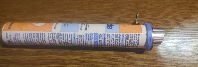

Spaß am Dienstag: die Brausetabletten-Taschenlampe
Die defekte Endoskop Kamera hatte im Handgriff eine Highpower LED und
ein dazugehöriges Platinchen mit dem AX2002 LED Treiber. Der Handgriff
selber war aber unhandlich und unbrauchbar. Also habe ich die passenden
Innereien zusammengesucht (18650 Zelle und Schalter) und das ganze in
ein Brausetablettenrohr gestopft.
Bild 1: die Innereien, Bild 2 das fertige Produkt. Der AX2002 schaltet
als Unterspannungsschutz bei etwa 3V ab. Geladen wird bei mir immer über
die JST Stecker.

Teo D. schrieb:
>> öffnen kann?
Kann ich nur bestätigen, ist dicht. Sieht halt nicht so schön aus, ist
halt dirty! Daher ein Plus-Kommentar von mir.

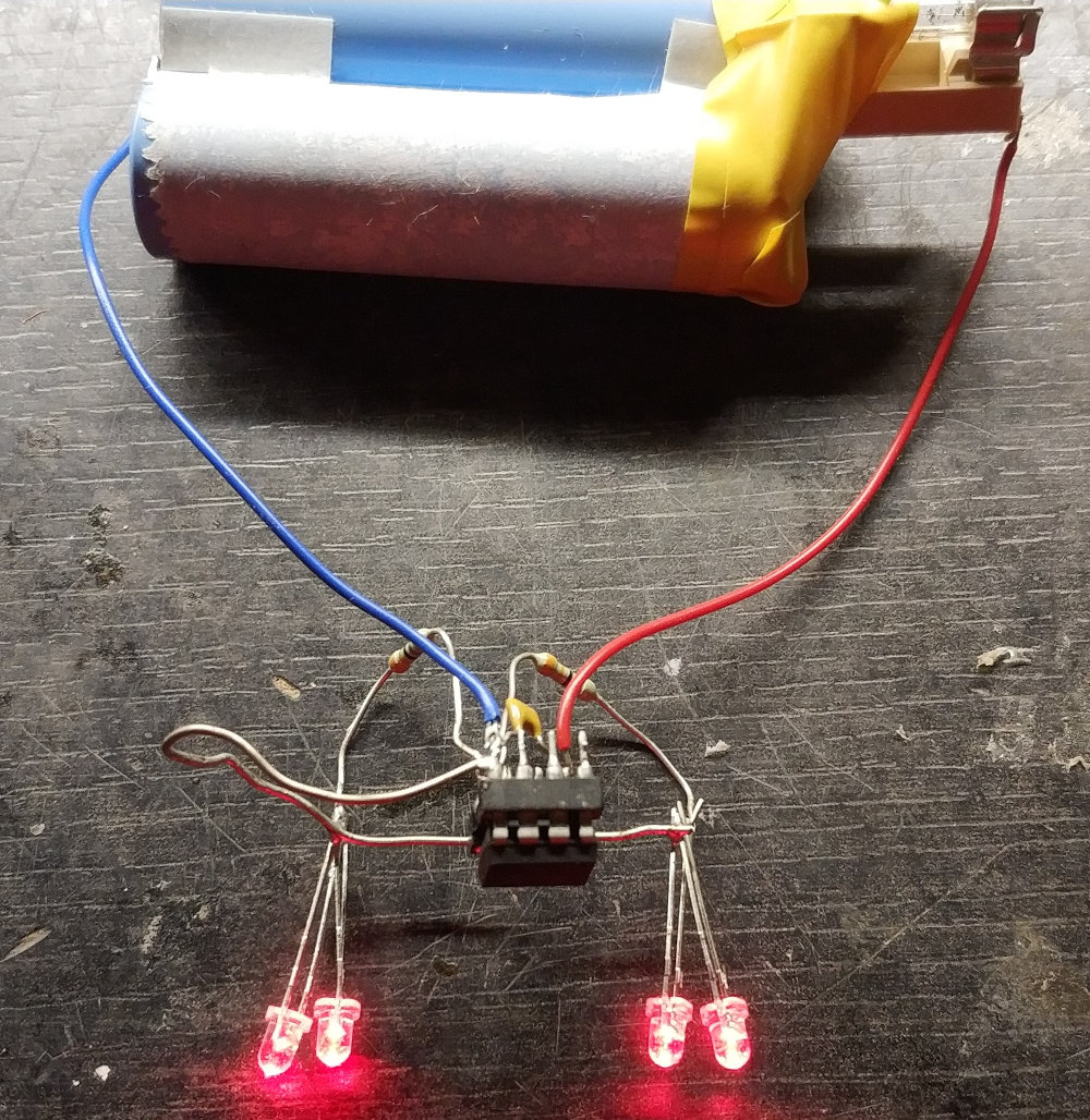

Ein rotes Licht für den Halloween-Kürbis wurde angefordert.
Nun ja, ein rotes Dauerlicht wäre zu simpel … Ein Flackerlicht gab's
schon mal als Bestandteil unseres "Nachtlicht"-Bastelangebots, mit einem
ATtiny13 aufgebaut. Die Nachtlichtfunktion interessiert hier gerade
nicht, aber man könnte natürlich den zweiten PWM-Kanal noch für eine
zweite Pseudo-Random-Flackersequenz benutzen.
15 Minuten später lief die Software auf einem STK500. Weitere 30 Minuten
später war die Hardware fertig. Noch schnell paar 18650 gesucht in der
Kiste, die werden ewig halten. :-)
Das schwierigste war die "Montage" im Kürbis.
Ein Flackerlicht geht auch mit ner Kühlschrankbirne, Glüh.
In Reihe mit nem Starter für Leuchtstofflampen.
Und wenn man das jetzt nicht ALLZU sehr isoliert, passt das zu Halloween
noch viel besser.
Muahahaaargh 😈☠👻
von Roland F. (rhf)
Da fehlt der Heißkleber! :-)
Hält auf nassem Kürbis nicht. :-))
J. S. schrieb:
> Es gibt auch so fertige Flacker LED
War nicht da in der Kiste. Das andere Zeug schon.

Umbau alter Teleskop-LED-Taschenlampe auf USB-Ladung
Solche Teleskop-Lampen hat Pollin mal 'ne Zeitlang verkauft. Sind gar
nicht so schlecht, wenn man sie auseinander zieht, leuchtet ein Array
von 30 LEDs recht großflächig quer zum Lampenstab.
Drin werkelt eine 18650-Zelle und eine Ladeschaltung. Leider kommt diese
mit einem proprietären Netzteil mit nominal 9 V und einem kleinen
Hohlstecker Ø 3,7 mm. Letztens im Urlaub fehlte natürlich prompt das
passende Ladegerät.
Sollte man mal auf USB umbauen, dafür hat man immer ein Ladegerät dabei
… Sehr zu meinem Erstaunen enthält das Innenleben einen 34063 – der aus
den 9 bis 12 V Eingangsspannung dann mit fast datenblattgetreuer
Applikationsschaltung 5 V (real eher 5,2 V) macht, die dann mit einer
1N4001 und einem Vorwiderstand die eigentliche Ladeschaltung bilden. Für
Betrieb an USB muss man also lediglich den Schaltregler brücken. :-)
Also irgendwo aus Schrott eine Mikro-USB-Buchse ausgesägt und
aufgeklebt, zwei Drähte an der Buchse, den Regler abgeklemmt und
gebrückt, und am Ende noch das Loch für die Ladebuche auf USB-Maß
gefräst, fertig. :) Die Ladekontroll-LED funktioniert jetzt nicht mehr
ganz so wie früher, aber das ist verschmerzbar.
… du hättest ja wenigstens noch den Spalt um die Buchse mit Heißkleber
verschmieren können, damit’s richtig zünftig wird ;)
> verschmieren können
Gut, hätte dann noch besser hierher gepasst :-), aber ich möchte
eigentlich die Platine auch bei Notwendigkeit wieder entnehmen können …
Ich dachte, der Klecks Epoxidharz unter dem Platinchen mit der
USB-Buchse wäre dirty genug. :)
Klar hätte man versuchen können, die Fräsung irgendwie sauberer zu
bekommen, aber freihand genügte mir das. ;-) Polystyrol zu fräsen ist eh
schon lästig, das ist ja eigentlich kein Fräsen mehr, sondern ein
Herausschmelzen des Lochs.

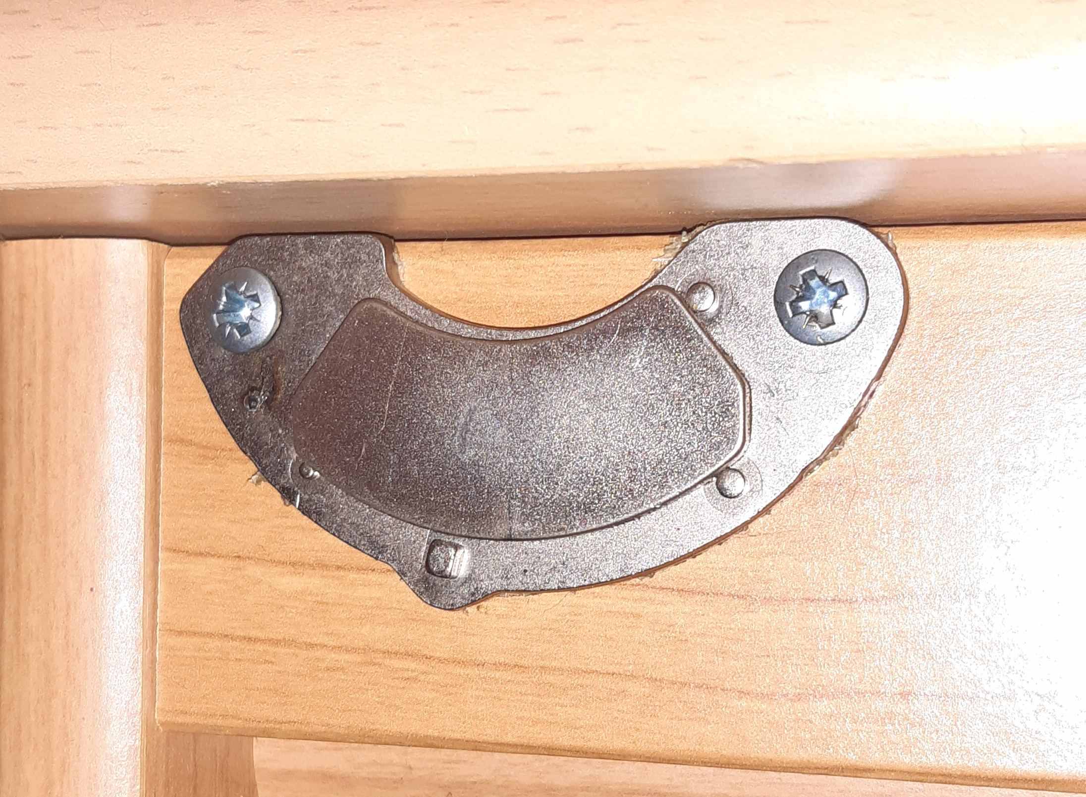

Die beste Ehefrau von allen wollte ein Versteck für ihr Bügelbrett.

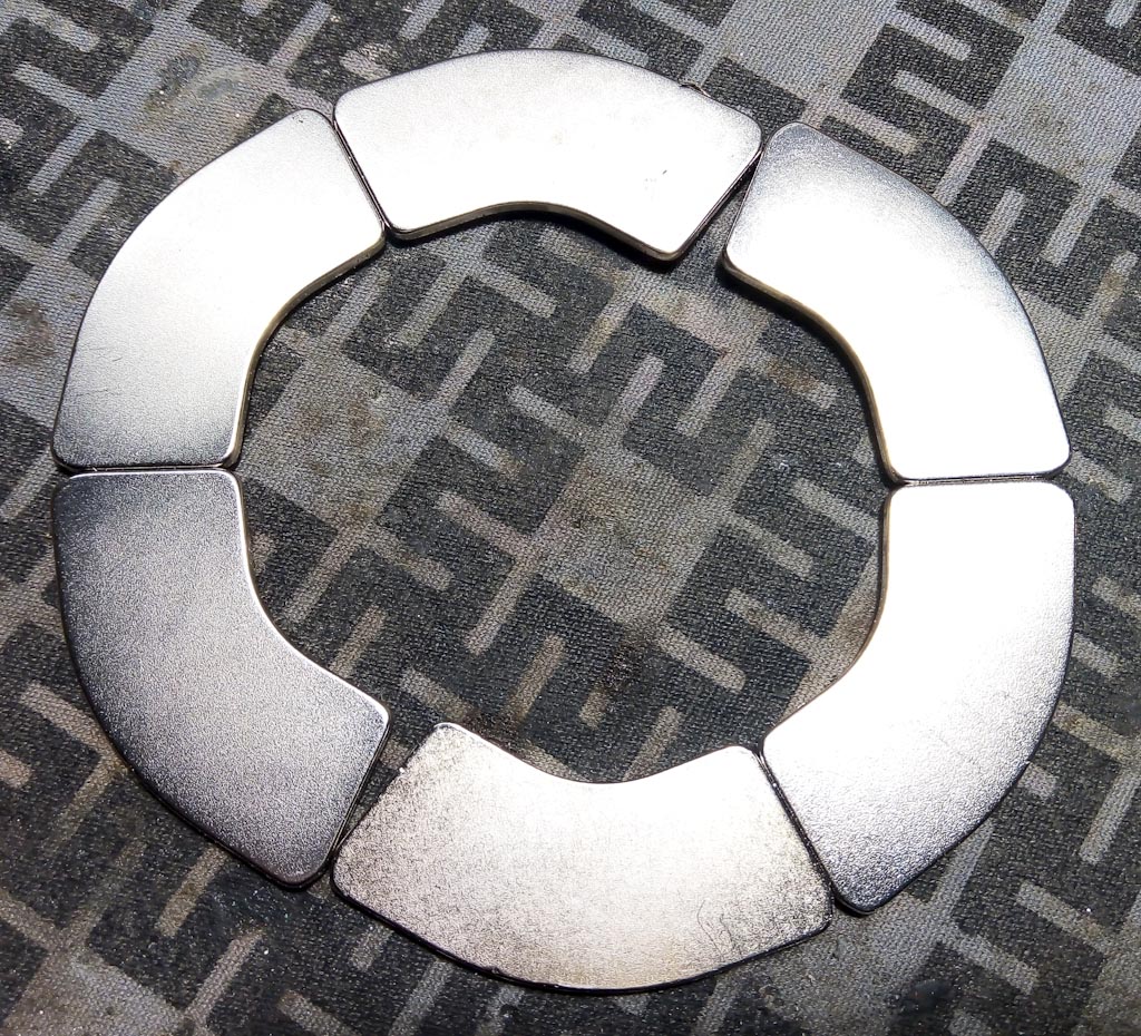

Arno H. schrieb:
> ... ein Versteck für ihr Bügelbrett.
Die guten Magneten...

Bei mir heften die auch alles Mögliche fest. Kühlschrankmagnete für
komplette A4-Blöcke und so. :-)
von Martin S. (sirnails)
Was sind das für Magnete?!
von Jack V. (jackv)
Stammen aus Festplatten, sind dort ein Teil zum Positionieren des Arms
mit dem Schreib-/Lesekopf.
Festplatten, das sind die SSDs, nur von früher und in groß und laut und
warm gewesen. :-))
Auf den Bildern sehe ich den Magneten einer älteren Festplatte und eine
Schraube, aber kann mir das Gesamtgebilde nicht vorstellen.
Ich zunächst auch nicht, aber das BB hängt damit wohl seitlich am Tisch
wie ein Surfbrett am Bulli.
Der Magnet ist an einem Regal befestigt und die Schraube stellt den
Abstand zur Zimmertür ein. Dazwischen steht dann das Bügelbrett. Das
Bügelbrett hat den Schwerpunkt nicht in der Mitte und so wird ein
Umfallen verhindert. Belehrungen nützen leider nichts, also fixiert und
Tür bleibt offen.
Wie hast du die Magnete im Bild unfallfrei geborgen?
Arno
Für die betroffene Festplatte ist das sicher ein Unfall. Bei mir hängen
da Laborkabel (die Dinger mit Krokoklemmen oder Bananensteckern) in der
Werkstatt dran.
von Thomas W. (goaty)
Meine Methode: Eine möglichst flache Klinge vom Taschenmesser an Spalt
zwischen Magnet und Metall ansetzen und dann einen bedachten Schlag mit
einem kleinen Hammer.
Schutzbrille sicherheitshalber. Ist aber noch nie was weggesplittert,
höchstens zerbrochen.
Dann mach ich Schrumpfschlauch drum, weil sehr brüchig.

Bergen der Magnete, also der Neodymplättchen:
Den Träger ETWAS warm machen, so dass man die grad noch so anfassen
kann.
sind bei mir bis 60°C
Dann den Träger leicht so biegen, dass die Seite
wo das Magnetplättchen drauf ist, konvex wird.
So reisst die Nickelschicht nur in den aller seltensten Fällen mit ab.
Bei der Abhebelmethode und vor allem kalt ha'm die Dinger
an den Klebestellen oft diese Schicht verloren.
Mit Zugang zu einer kompetenten Rotostanze schneide ich
von den Gegenstücken zum flachen Träger einfach nur die
überstehenden Winkel und Kanten ab.
Mit dem Träger sind die ja viel besser zu montieren.
Und lassen sich viel besser im Bereitstellungsraum stapeln :-]
