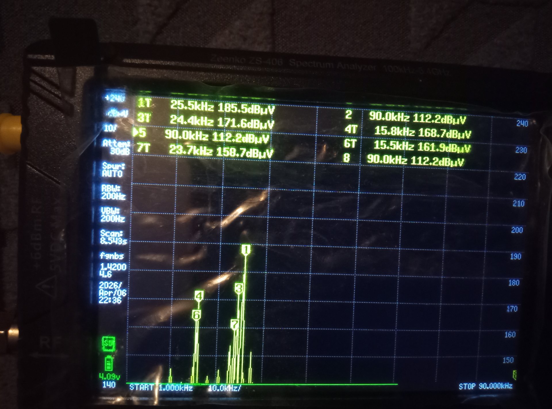

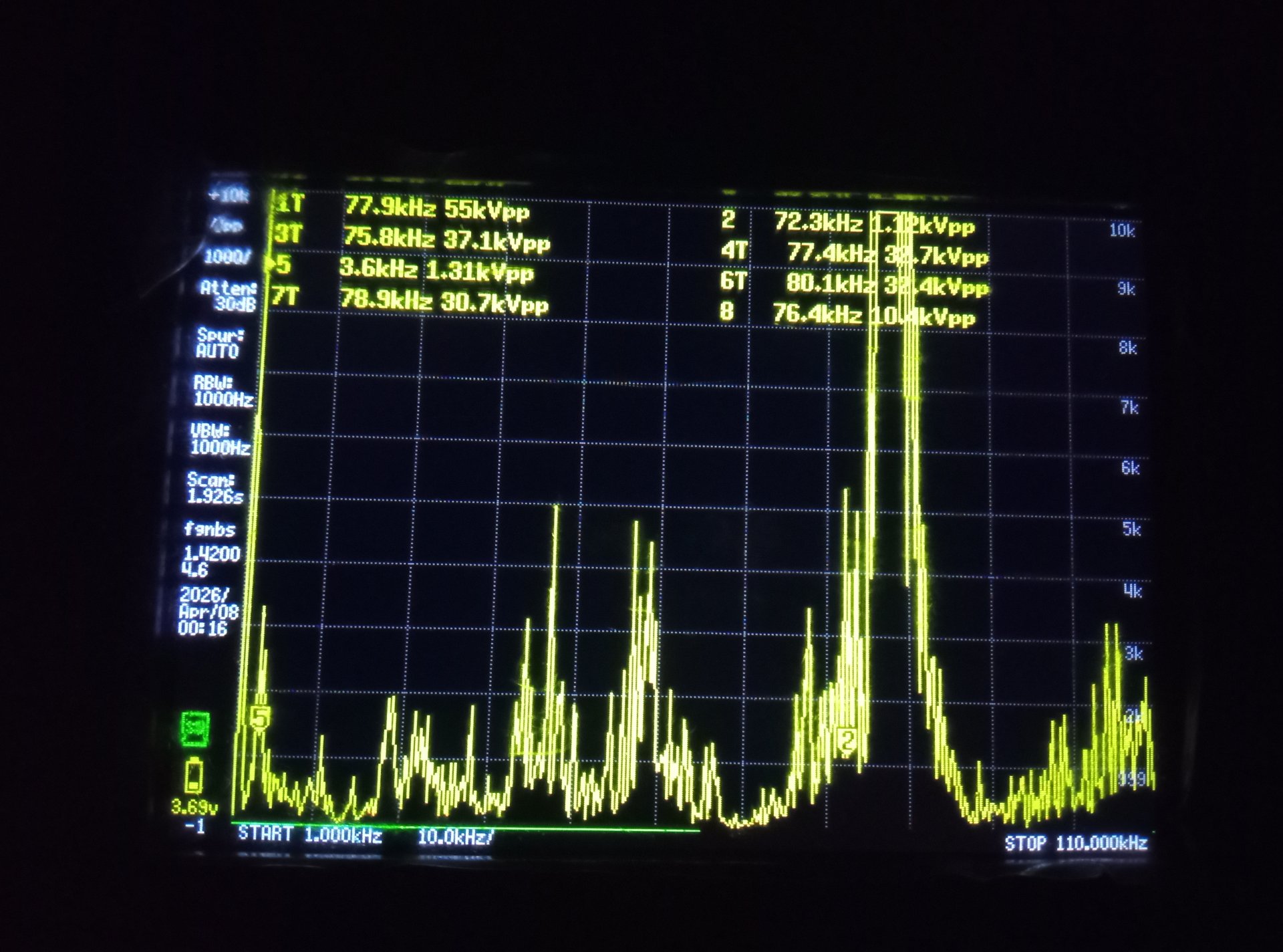

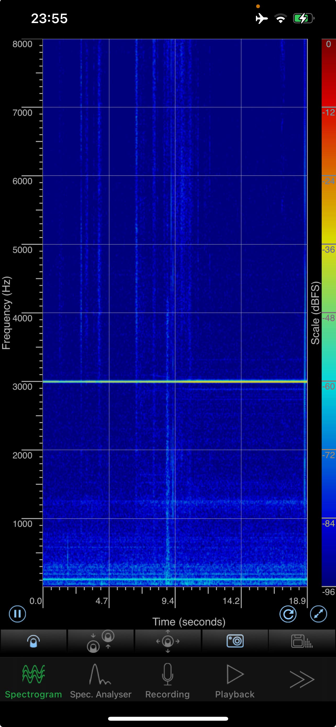

Hallo.Wir versuchen, die Ursache für die seltsamen Geräusche zu finden, die wir im Haus hören. - Reienhaus- unsere Haus liegt zwischen zwei Nachbarn. Das Geräusch ist sehr leise – eher wie ein Zirpen, Sirren –, und was noch wir hören, ist ein Pfeifen und ein seltsames Gefühl auf der Haut. Hinter unserem Haus befinden sich die Wände der Nachbarn, und dazwischen steht unser Pavillon und auch dort draußen nehmen wir das wahr, vielleicht etwas gedämpft. Manchmal unsere Geräte lauter sind als nötig, z. B. unsere Kühlschränke in der Küche. Wir hörten sie sehr stark laut und störend. Erst dachten wir es seien die Kühlschränke. Als wir dies ausgeschaltet -aus Strom- haben, stellten wir fest, dass es nicht von den Kühlschränken kommt. Wir haben Strom ins Eigenhaus -Reienhas- ausgeschaltet und Geräusch war in allen Zimmern und auch im Keller immer noch hörbar. Anfangs ging es 5 Minuten mit Pausen, aber dann wurde es immer länger und die Pausen immer kürzer bis Endlos. Anfangs, als wir zweimal hingingen, hat das TinySa Ultra nicht gemessen. Aber beim dritten Mal schaltete es sich nicht mehr aus und blieb stabil. Aber wie ich schrieb, nicht immer gleich den ganzen Tag. Nachts, wenn wir einschlafen, Zirpt das ganze Zimmer laut. Die Geräusche sind nicht immer gleich: Mal zischt und zwitschert es überall, mal pfeift es in einer Welle an bestimmten Stellen im Zimmer durch die Wand zum Nachbarn. Im Wohnzimmer ist es an drei Stellen zu hören: in den beiden Ecken und in der Mitte. Auf jeder Etage ist es in jedem Raum an der gemeinsamen Wand genauso. Unser Treffen mit dem Umweltschutzbeauftragten hat nichts gebracht. Er hat erwähnt, dass nicht alle Menschen diese Geräusche hören können und er diese Geräusche nicht messen kann. Der Mitarbeiter des Umweltschutzes gesagt: Wenn wir umziehen wollen, sollen wir umziehen. Das ist aber ungerecht, denn auch andere könnten hierher ziehen. Wir würden gerne wissen, was das sein könnte. Unsere zweite SD-Karte ist im TinySa Ultra kaputt gegangen, bei einer der Karten hat sich die Formatierung auf NTFS geändert. Auch die SD-Karte unserer Kamera ist kaputt gegangen. Wir haben die Bundesnetzagentur und das Bundesamt für Strahlenschutz angerufen, aber dort hieß es, ihre Messgeräte seien ausgelastet und die Warteliste sei endlos. Die Mitarbeiter der Umweltbehörde haben gefragt, ob wir ihnen einen Gesamtmesswert vorlegen können, da sie so etwas benötigen. In Zukunft werde versuchen, ein paar Bilder von ZinySa Ultra hochzuladen. Wir hatten schon mit den Nachbar Probleme. Vielen Dank im Voraus für eure Antworten und eure Hilfe. Viele Grüße, Eva und Stefan.
Bearbeitet durch User
TinySa Ultra Bild 1
Endlich mal wieder ein "Ich höre komische Geräusche in meinem Haus"-Thread 😍 Beitrag "Geräusche in der Wohnung (tieffrequent)" Beitrag "Geräusche durch die Wand" Beitrag "Geräusch / Brummen" Beitrag "Nerviges Brummen in der Wohnung" Beitrag "Brummen in Wohnung" Beitrag "Brummen im Haus\Wohnung" Beitrag "50 Hz Brummton in der Wohnung - was kann es sein?" Beitrag "Brummen in der Wohnung" Beitrag "47Hz Brummen mit fast 90db" Beitrag "Gewerbelärm - Brummen in der Wohnung" Beitrag "seit 1,5 Jahren Dröhnen im Haus" Beitrag "Zyklisches Brummen im Haus, welches Gerät?"
István V. schrieb: > Mit dem Gerät haben wir elektromagnetische Frequenzen sichtbar gemacht. > Unsere zweite SD-Karte ist im TinySa Ultra kaputt gegangen, bei einer > der Karten hat sich die Formatierung auf NTFS geändert. Auch die > SD-Karte unserer Kamera ist kaputt gegangen. > Wir haben die Bundesnetzagentur und das Bundesamt für Strahlenschutz > angerufen, aber dort hieß es, ihre Messgeräte seien ausgelastet und die > Warteliste sei endlos. Um elektromagnetische Frequenzen sichtbar zu machen, brauche ich keine Geräte. Meine eingebauten Messgeräte reichen dafür aus. Die nennen sich Augen. Da schaue ich Richtung Sonne und sehe ein ganzes Konvolut von Wellen (oder auch Teilchen, je nach dem). Dass sich einfach Formatierungen auf SD-Karten ändern, kann auch nicht sein. An Strahlung liegt das jedenfalls nicht. Kauft euch einen Aluhut oder bastelt den aus Folie. Zieht in eine ruhigere Wohngegend oder tut was gegen eure Angst. Baldriantropfen sollen auch gut helfen. Oder Bachblüten. Mir jedoch nicht; ich glaube nicht an Scharlatanerie.
Misst ab 100kHz, elektromagnetisch ist kein Schall.

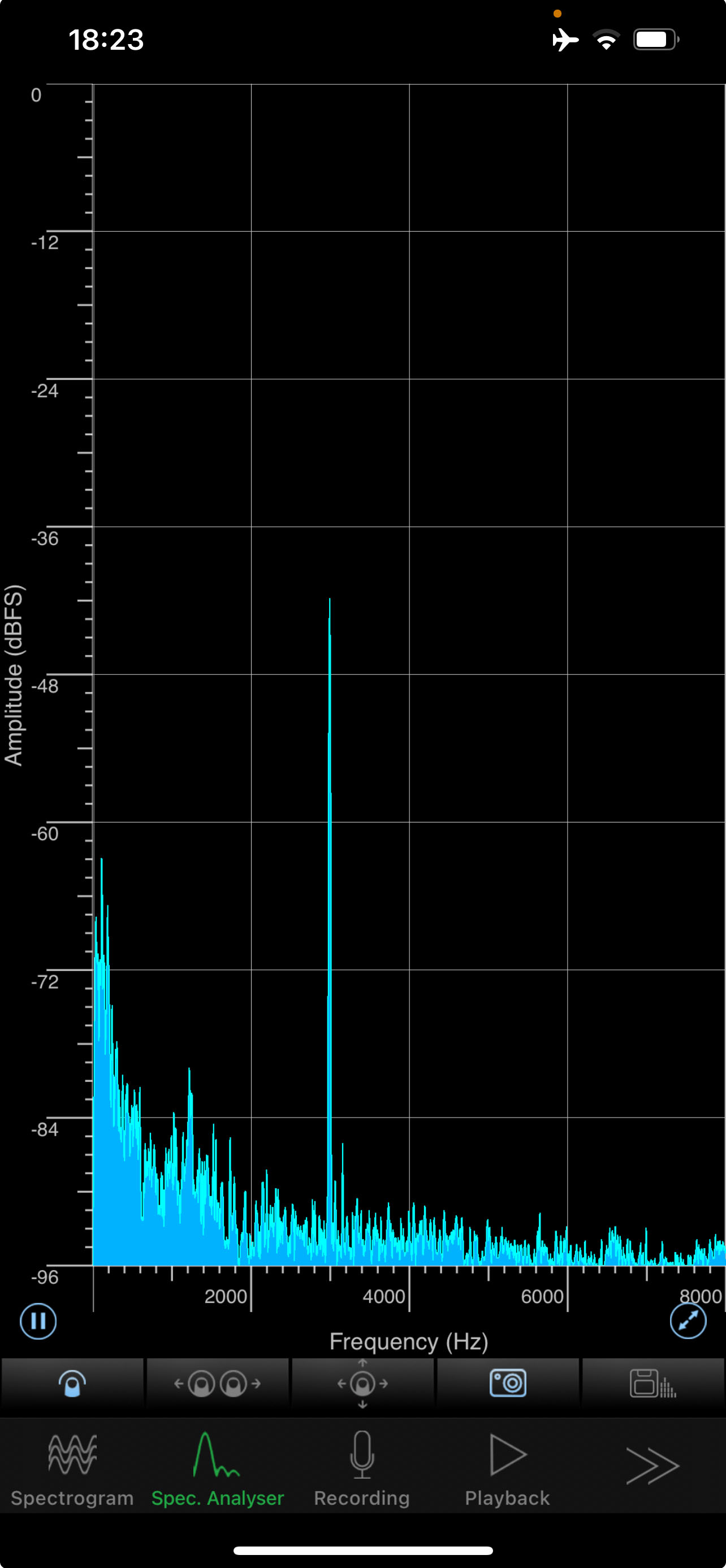

Ich verwende gerne die phyphox App (kostenlos für Android und IOS) Damit kann man ein Audiospektrum aufnehmen und auch speichern. Leider nicht mit dB und auch nicht kalibriert.
Henrik V. schrieb: > Ich verwende gerne die phyphox App (kostenlos für Android und IOS) > Damit kann man ein Audiospektrum aufnehmen und auch speichern. > Leider nicht mit dB und auch nicht kalibriert. Vilen dank versuchen wir es.

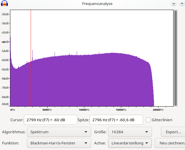

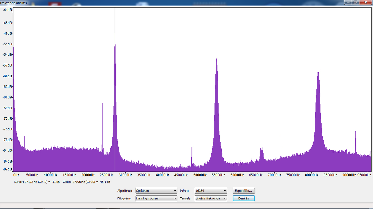

Fein das Audio FFT hast Du schon gefunden. Aber bitte bescheibe auch deinen Audio-Messaufbau mit allen Geräten und Einstellungen. Also auch den Verstärkungsfaktoren der Audio-Komponeten. Mache bitte kein Bild davon sondern nutze die Screen-Capture Funktion des Rechners. Was nicht ersichtlich ist, sind die FFT Einstellungen in Verbindung mit der Audio Abtastrate (96k, 192k) und der Auflösung (16 Bit, 24 Bit oder 32 Bit). Leider endet das Bild bei ca. 3 KHz 3000 Hz. Also ist da so ein Spielzeig USB Mikrofon? Der minimale Wert in dem Graphen liegt nur bei ca. -53 dB.. Da möchte ich ca. - 30 dB tiefer rauskommen. Bei der Auswertung der Daten würde ich vorher noch einen Hochpass Filter (HP) schalten, -24 dB bei 100 Hz. So dass die 50 Hz und die 1.te Oberwelle bei 100 Hz unterdrückt werden.

Uwe schrieb: > Also ist da so ein Spielzeig USB Mikrofon? Vielen Dank für die jetzige Hilfe. Die Geräte und das Mikrofon haben wir ebenfalls von der Liste gekauft. In der Zwischenzeit haben wir versucht, den Anweisungen zu folgen.Das Mikrofon hat zwei Einstellungen, heute nehmen wir den anderen auf und probieren auch diesen aus. MfG

Es geht ja wohl um deutlich wahrnehmbare Geräusche. Um Dir wirklich zu helfen, mach doch bitte Folgendes: - Nimm die Geräusche mal ganz simpel mit dem Handy auf. Dann stell das Audio-File hier rein. - Nimm die Audio-Geräusche mit Deinen neuen Setup auf und stell das Audio-File ebenfalls hier rein. Bitte die Audio-Files nicht bearbeiten sondern so lassen wie sie sind. Nur dann kann Dir wirklich geholfen werden. Sind die Files zu gross zum hier posten, stelle sie bitte irgendwo in die Cloud und verlinke es hier mit Hinweis zu welchem Zeitpunkt die Geräusche auftreten. Ich verspreche Dir, hier sind genügend Experten die können die Geräusche zuordnen und gegebenfalls mit entsprechender Software analysieren. Aber ohne die Audioaufahmen geht es nicht.

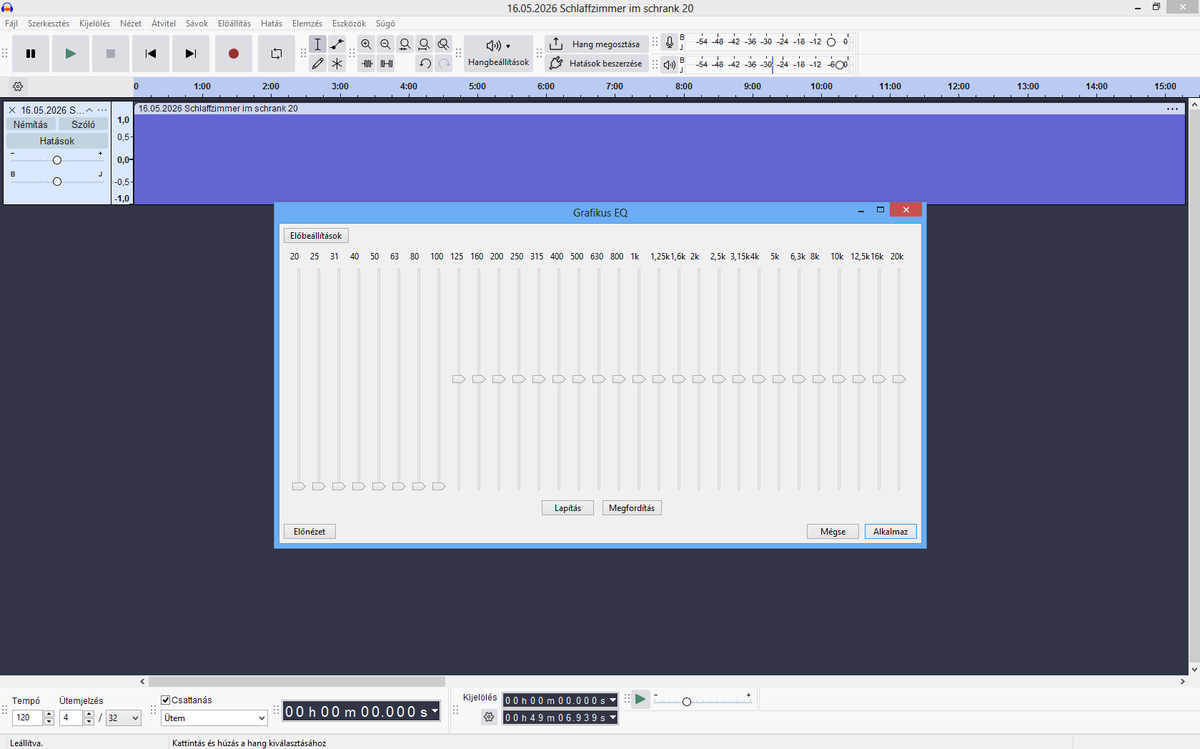

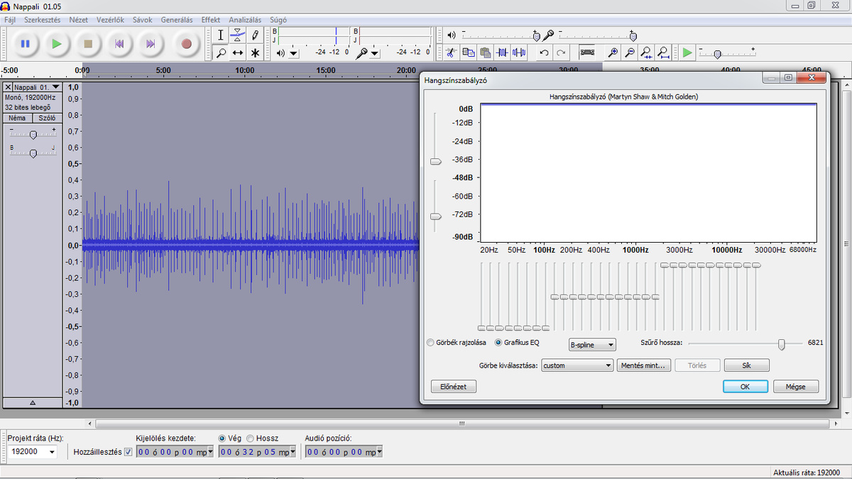

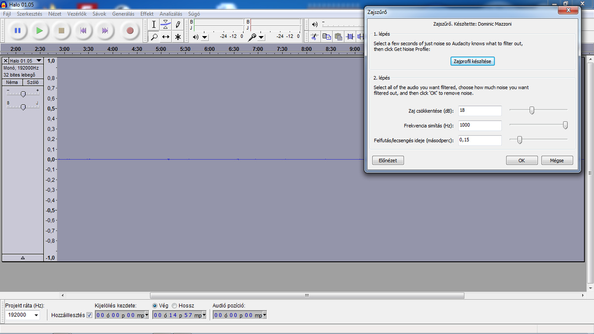

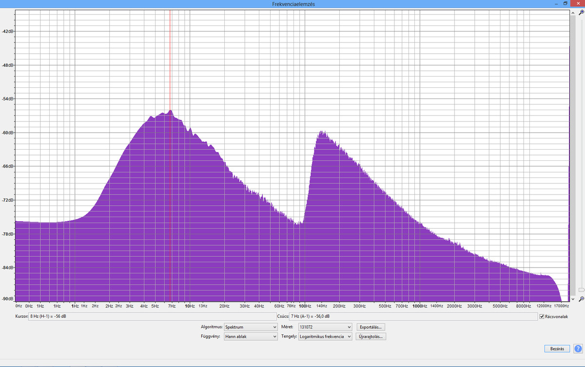

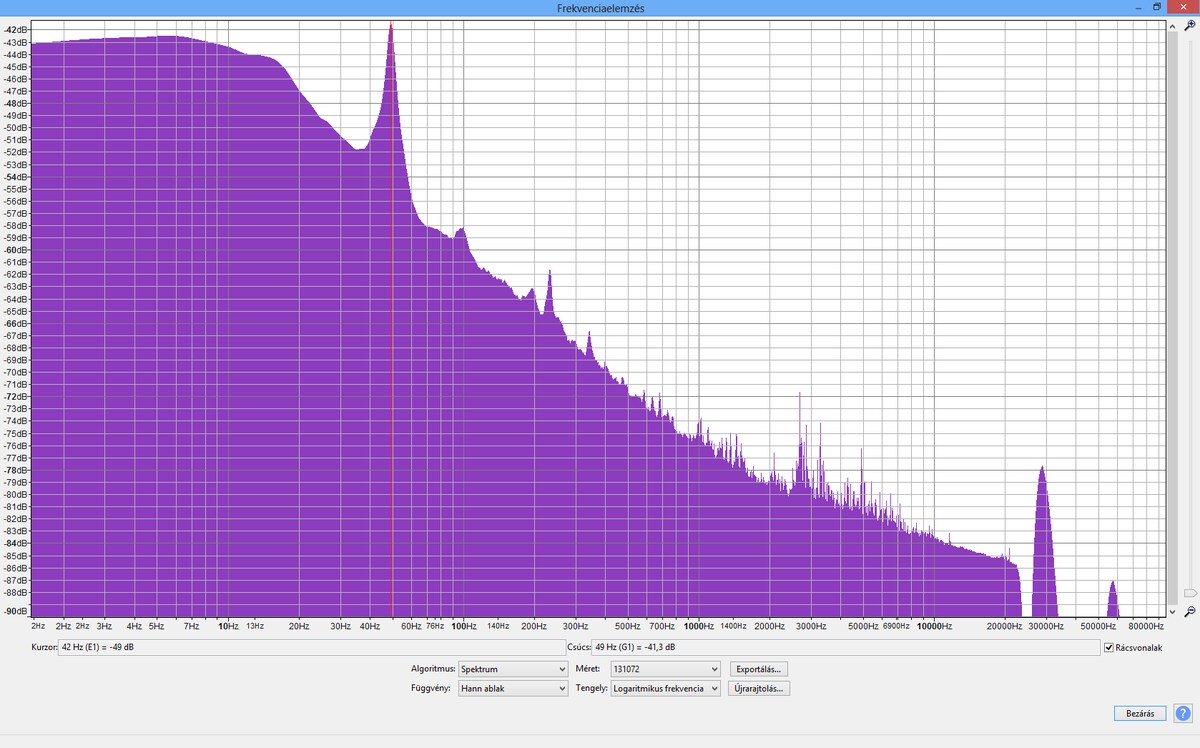

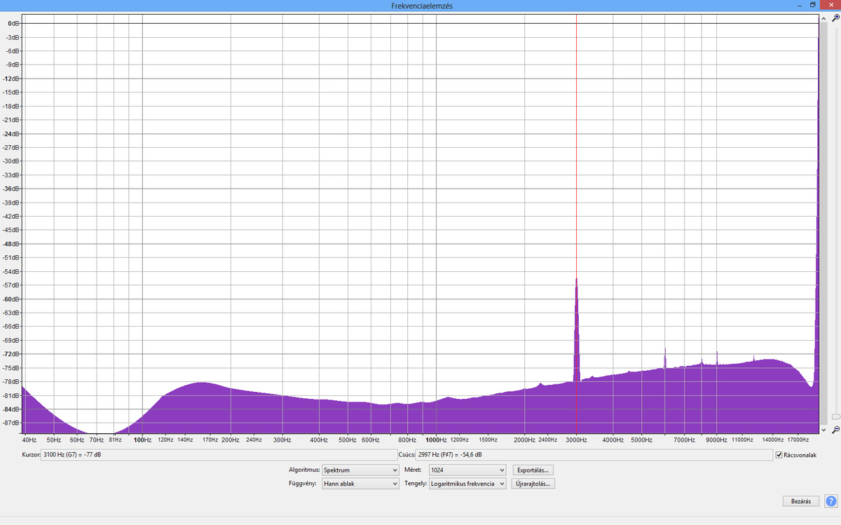

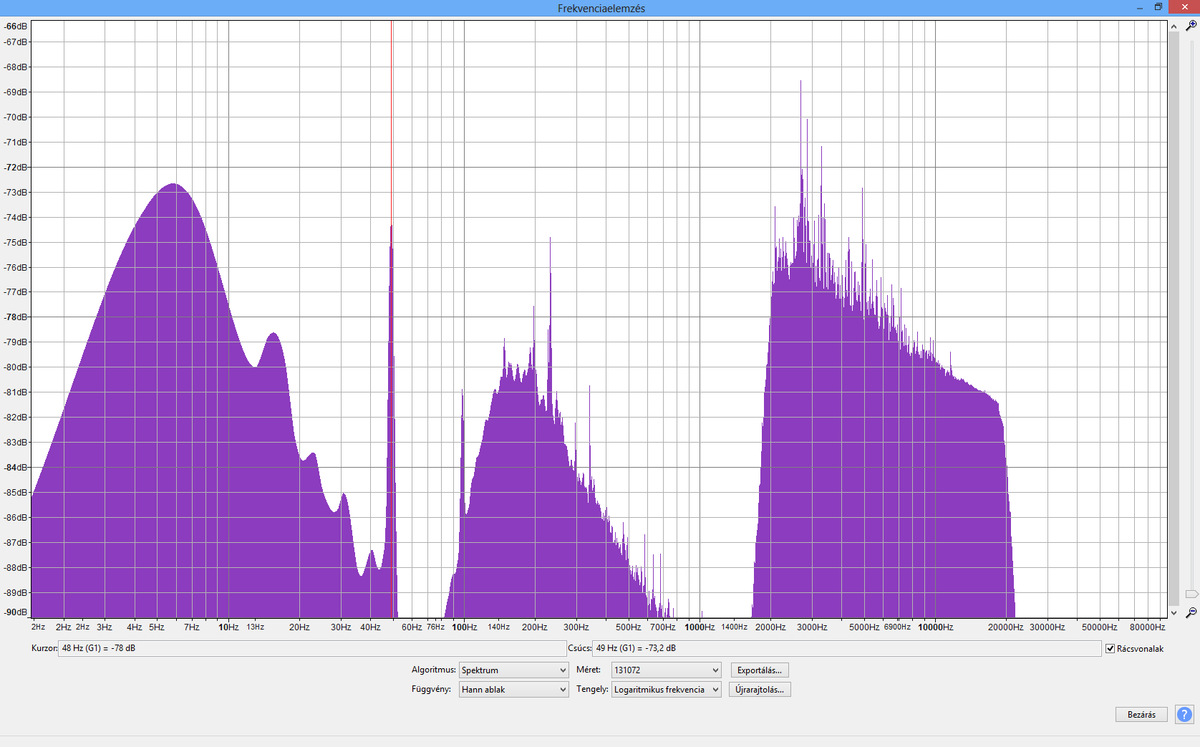

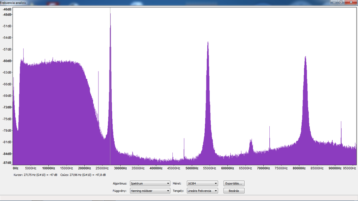

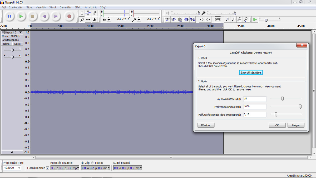

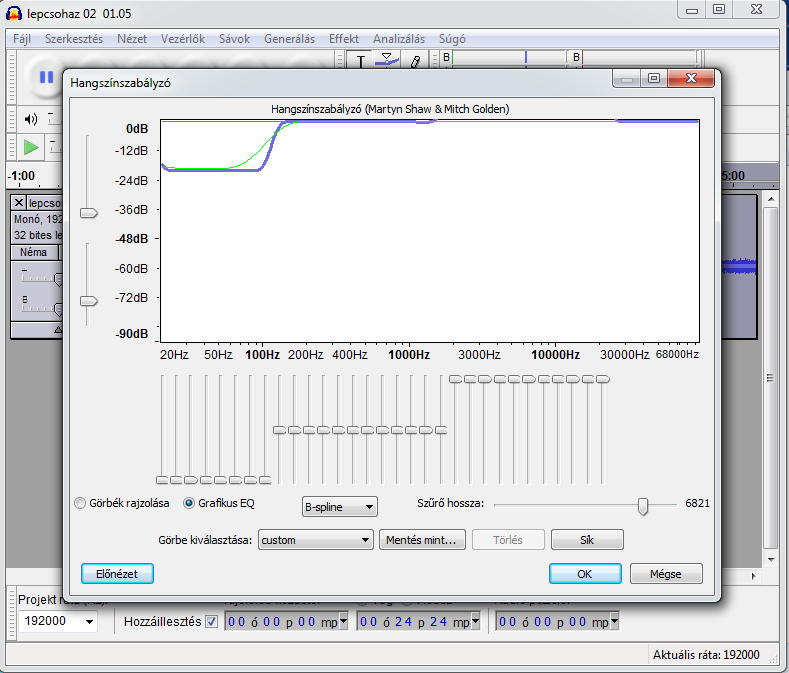

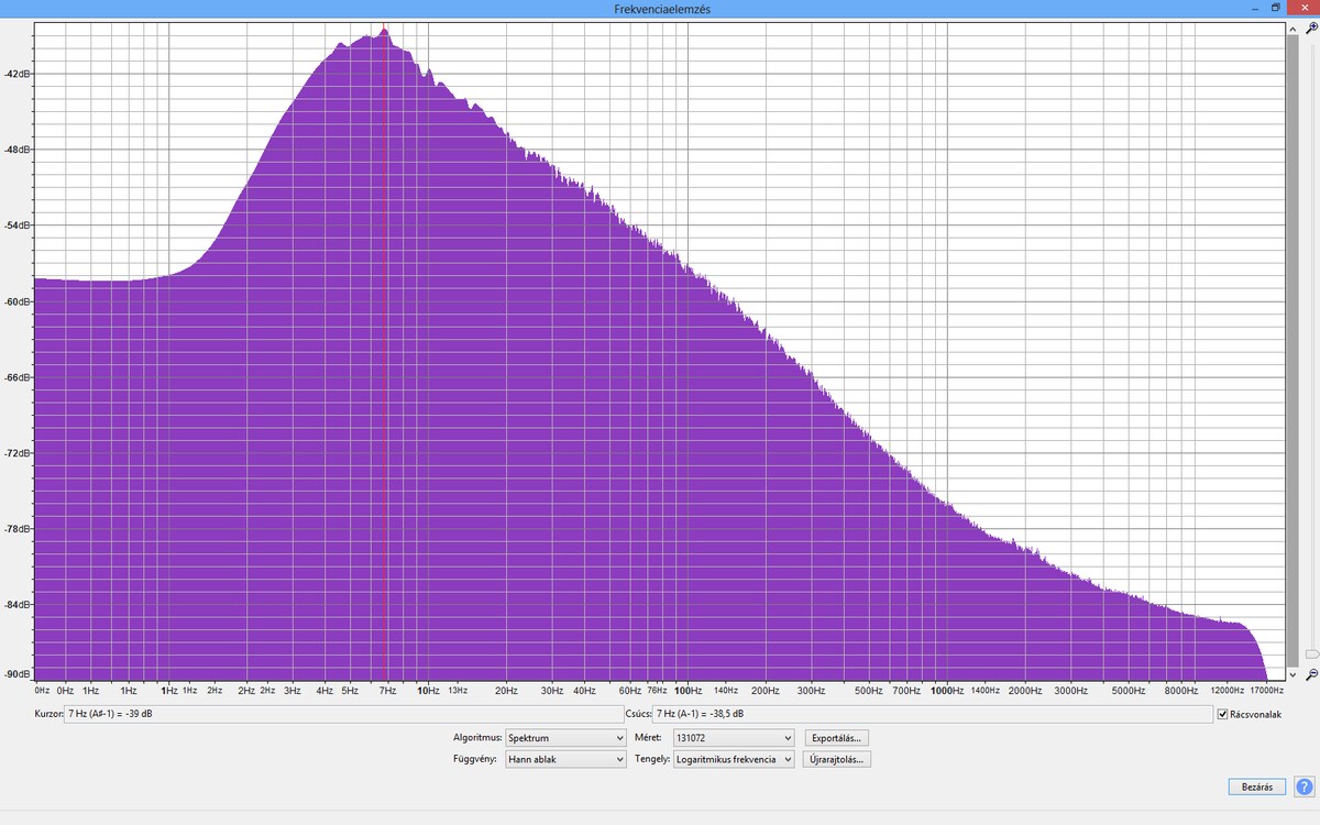

Guten Morgen, ich habe mein Setup heute in meiner Wohnung aufgebaut: a) AKG C 1000 S MKIV mit 2x 1,5 V neuen Bat, 0 dB (Pad) und LowPass Filter aktiv. Mit standart Nieren Charakteristik b) Triton Audio FetHead - direkt am AKG C 1000 S angeschlossen c) König & Meyer 260/1 Mikrofonstativ mit the t.bone SSM 6 Spinne - zur Aufstellung mitten im Raum d) ca. 4 m XLR Kabel e) Behringer UMC404HD, + XLR ON, + Kanal 1, mono, Vu bei 3 Uhr, + Kanäle 2-4 0%, + MIX in, 100%, + MAIN out 0%, + PHONES 0%, + 5V/ 1 A Steckernetzteil ON und USB Verbindung zum PC angeschlossen. f) PC im Raum, um 180° gedreht, also hinter dem AKG C 1000 S MKIV ausgerichtet. g) Aufnahme mit Audacity, 192 KHz/ 32 Bit mono und als WAV Gespeichert. Keine weitere Signalbearbeitung, FFT mit 16k. Ich denke man erkennt, wie Breit der Aufnahme-Frequenzbereich ist. Das AKG C 1000 S MKIV ist mit 20 Hz - 20 kHz angegeben. In einer Nachbarwohnung ist noch ein Lüfter angegangen, das sollte das 380 Hz Signal sein. Dann sieht man bei ca. 3601 Hz -67 dB noch ein Peak. Dann noch die Kurze Raumaufnahme mit den Bilder dazu. Danke auch an die Betreiber des Forums.

Ich bin entsetzt, wie stark das rauscht. Sicher was von Behringer oderso. Schade. Aber: das ist ja jetzt noch nicht die Soundquelle, um die es erstrangig beim Versuch einer Hilfestellung gehen soll, sondern nur ein schlechtes Beispiel.
Uwe schrieb: > Angehängte Dateien: > 20260428-Aufnahme.zip Ich höre da kein Zirpen, Sirren oder Pfeifen. Da springt irgend ein Motor (Lüfter?, Gebläse?) oder ähnlich an, aber die genannten Geräusche sind nicht hörbar. Dann ist wie Axel R. schon schrieb die Aufnahme total verrauscht. Du musst bei den kleinen Pegeln ganz vorne in der Aufnahmekette auf vollen Pegel stellen (also am Mikrofoneingang) und weiter hinten dann gegebenenfalls etwas zurückdrehen, aber das ist hier sicher nicht nötig. Das ist jetzt aber nicht die Aufnahme vom Handy, oder? Stell die mal noch hier rein.

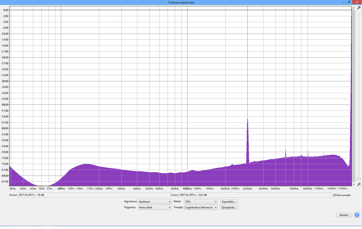

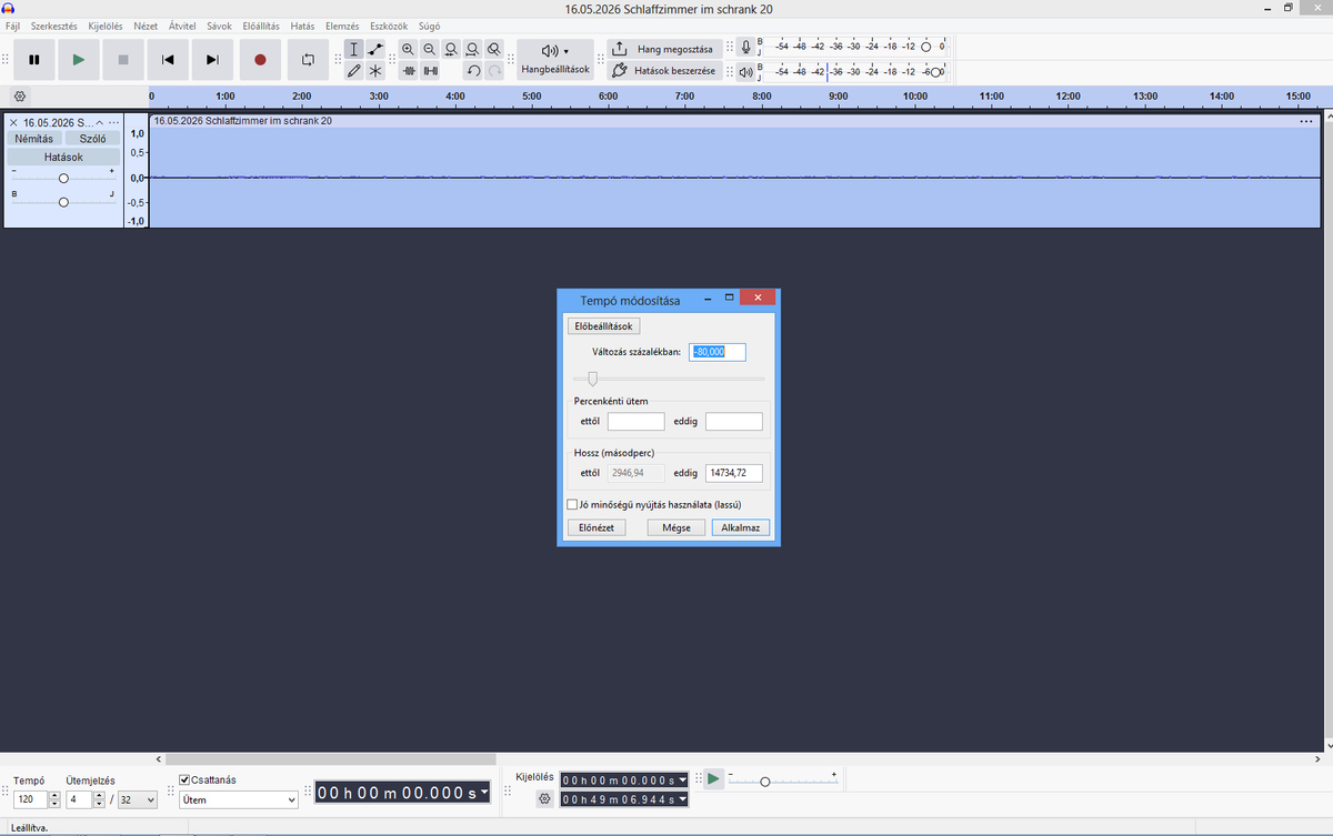

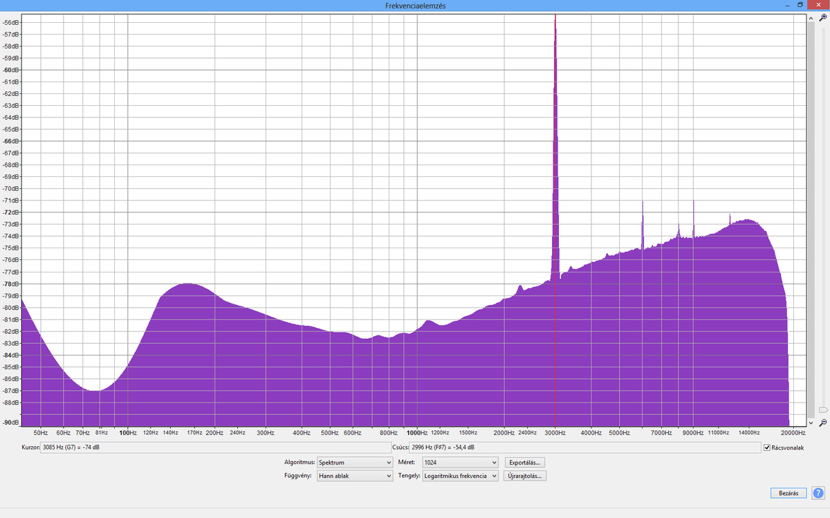

Hallo, gestern Abend und heute, da es ein Feiertag war, gab es keinen Verkehr, ich habe Tonaufnahmen in den Zimmern gemacht. Der Flur ist im Obergeschoss, das Wohnzimmer ist im Erdgeschoss. Das Mikrofon hat zwei Einstellungen: eine kleine Linie und eine Kurve. Jetzt habe ich die Kurvenanpassung verwendet. Ich habe einen Laptop für die Sprachaufnahme verwendet und war immer auf einer anderen Etage als die Geräte. Auf meinem Laptop benutze ich ein altes Audacity-Programm. PC hat das neueste Programm. Ich kopiere es auf den PC, ich habe mich an die Nutzung gewöhnt, ich weiß, dass ich es so komplizierter mache. Ich lade Bilder von nächtlichen Aufnahmen hoch und versuche auch, die Original- und die bearbeiteten Tonaufnahmen hinzuzufügen. Ich hoffe, dass es jetzt besser ist als das letzte Mal. MfG
Es wäre jetzt noch gut wenn Du sagen könntest bei welcher Tonaufnahme zu welcher Zeit das störende Geräusch auftaucht.
Hans schrieb: > Es wäre jetzt noch gut wenn Du sagen könntest bei welcher Tonaufnahme zu > welcher Zeit das störende Geräusch auftaucht. Ich weiß nicht einmal, was ich schreiben soll, seit dem Morgen versuchen wir es, aber bis jetzt konnten wir es nicht herausfinden. Der Ton, den wir hören, ähnelt dem Ton, der im Wohnzimmer aufgenommen wurde, weil unser Ohr ihn als sehr hoch wahrnimmt, manchmal so hoch, dass unser Ohr verstopft. Heute, als wir aufwachten, war im Schlafzimmer das Geräusch Wohnzimmer Tonaufnahme wie immer zu hören. Von abends bis morgens hören wir das. - Zunächst hörten wir es nur laut, nachdem wir ins Bett gegangen waren. Am anfangs haben wir es nicht einmal laut gehört, nur als wir nachts aufwachten und merkten, dass es sehr laut war. Deshalb sind wir das ganze Haus herumgegangen und überall war das hörbare Geräusch, das wir gehört haben. Wir sind vor das Haus und in den Garten gegangen, wo ebenfalls kein Geräusch war. Natürlich konnte auch der Nachbar es hören. Nach einer Weile, vielleicht eine Woche später, konnte man es auch vor dem Haus und im Garten hören. Also hinter dem Haus, wie ich im ersten Kommentar geschrieben habe. Und noch später bis zur Mitte des Gartens. Ein schmaler langer Garten. Es gab mehrere Pausen und zusätzlich das Pfeifen, das auch unsere Tochter gehört hat.- Ich denke, den ganzen Tag. Ich weiß, das war nicht die Frage, aber vielleicht kann es helfen. Nach 7 Uhr gingen wir ins Wohnzimmer und es war derselbe Ton. Von 7 bis 11 Uhr versuchten wir, die Pausen zu notieren. Leider bemerken wir es erst, wenn es lauter wird und vielleicht ein Gefühl auslöst, aber wir verpassen die Pause, wir nehmen sie nicht wahr. Übrigens gibt es es ständig, nur leiser und es hat fast kein Ende. Was wir mit dem Ohr wahrgenommen haben, ist auch variabel, sowohl die hohen Töne als auch die Pausen, aber wir können es nicht genau bestimmen. Heute haben wir mehr als eine Stunde Audio aufgenommen, vielleicht sind da Pausen drin, ich werde versuchen, es herauszufinden. Ich hoffe, es klappt. Ich schaue mir auch die Aufnahmen von gestern an. MfG

Kannst Du bitte nochmal sagen auf welcher der Audioaufnahmen und wann genau das Geräusch zu hören ist?
István V. schrieb: > Der Ton, den wir hören, ähnelt dem Ton, der im Wohnzimmer aufgenommen > wurde, weil unser Ohr ihn als sehr hoch wahrnimmt, manchmal so hoch, > dass unser Ohr verstopft. Kein Problem, dafür gibt es Korkenzieher.
Hans schrieb: > Kannst Du bitte nochmal sagen auf welcher der Audioaufnahmen und wann > genau das Geräusch zu hören ist? Hallo. Der Grundton ist das zirpende Geräusch, das wir mit dem Ohr so wahrnehmen. den im Flur aufgenommenen Ton nenne ich jetzt Grundton. Geräusch im Wohnzimmer ist das Pfeifen enthalten. Das Pfeifen ist manchmal leiser, manchmal lauter. - das für unser Ohr manchmal sehr hoch ist. Unser Ohr wird verstopft. Am Ende der Tonaufnahme im Flur ist auch das andere Geräusch zu hören, das sich in der Aufnahme des Wohnzimmers befindet. Außer der Tonaufnahme des Wohnzimmers und des Flurs gibt es eine Tonaufnahme des Eingangsflurs und des Dachbodens. Diese sind nacht Aufnahmen. Und wir haben auch Tonaufnahme, die tagsüber gemacht wurde. Badezimmer und Wohnzimmer im Obergeschoss. Wohnzimmer im Erdgeschoss, Dachgeschoss. In der gestrigen einstündigen Audioaufnahme gab es viermal das Pfeifen-Geräusch und viermal dazwischen das andere ohne Pfeifen. Jede Geräusch ohne Pfeifen Pause war anders. 2,5,20,12 Minute. Nach Gehör. Heute war der Ton den ganzen Tag über da, nur stärker. Sonntags ist es wirklich stark, manchmal auch an anderen Tagen, dass es ein brennendes Gefühl in unserem Körper auslöst. Wärme. Heute habe ich das Pfeifen sehr laut gehört, es war 30 und 20 Minuten lang. Der andere Ton, der ohne Pfeifen war, dauerte 10 Minuten. Vielleicht sollten wir mehrstündige Audioaufnahmen machen. Im Moment denke, höre und fühle ich, dass jede Pause andere, sogar die Nacht, anders sind als der Tag. MfG

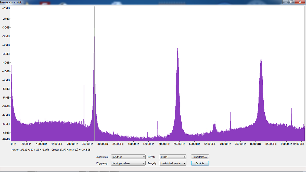

Hallo, die Tonaufnahmen haben wir dort gemacht, wo wir das Signal mit dem Fledermausdetektor gefunden haben. Die Tonaufnahmen nehmen sehr viel Zeit in Anspruch wegen der Kinder, anderer Außengeräusche und die Hamster nachts. Ich hoffe, kann man sie jetzt benutzen. In der Küche gibt es einen sehr wechselhaften Geräusch- Ultraschall.An,Aus. ZB. An7:58,8:01,8:05,8:07,8:10,8:15,8:34,8:37,8:38,8:39,8:40,8:44 Aus. ZB. An9:01,9:03,9:09,9:11,9:15,9:16,9:22,9:24An,9:24Aus,9:26,9:40,9:41Aus. Er war nichtzu Hause. An10:43,10:46,10:47,10:50,10:51,10:54,10:55,10:56,10:58An ZB. Aus11:02,11:04,11:07,11:30,11:32,11:33,11:40,11:44,11:45,11:51,11:54Aus. Kan es ein Störsender sein. MfG
István V. schrieb: > Hans schrieb: >> Kannst Du bitte nochmal sagen auf welcher der Audioaufnahmen und wann >> genau das Geräusch zu hören ist? > Hallo, ich weiß nicht, ob ich deine Frage richtig beantwortet habe und > ob die Aufnahme gut gelungen ist. Vielleicht muss man etwas ändern oder > wir wissen vorerst nicht, wonach wir suchen sollen.... Es geht ja hier munter drunter und drüber, ich weiß ehrlich gesagt auch nicht mehr wonach Du suchst. Messungen und Bilder helfen doch hier nicht, die braucht man erst im zweiten Schritt. Bitte stelle mal eine Audioaufnahme (.wav oder .mp3) hier ein auf der die Geräusche zu HÖREN sind und schreib dazu zu welchem genauen Zeitpunkt diese auftreten. Hier blickt sonst niemand mehr durch. Dann und erst dann machen die Messungen einen Sinn.
Hier ist der Rest. Wohnzimmer Ecke Ständiger Geräusch. Schlafzimmer vom Schrank Ständiger Geräusch. MfG

Ich hab vor kurzem auch ein recht hohes Geräusch gesucht. Hilfreich war phyphox auf dem Android Telefon, der Ton war im Wasserfall gut als Linie bei 11kHz zu sehen. Hatte alles mögliche wie LED Netzteile und anderen elektronischen Unsinn im Verdacht, aber auch nach einer halben Stunde ohne Strom war das Geräusch noch da. Es war ein Heizkörperventil. Vermutlich ist eine Luftblase drin. Heizkörper abgedreht -> Geräusch bzw. Linie am Wasserfall weg. Ich höre in den Audio-Files keine Geräusche ausser gedämpftes Gemurmle zu Beginn, bei mir wirds aber >10kHz schon recht schnell "dünn". Die 15,625kHz PAL Zeilensprungfrequenz hat mich früher genervt, inzwischen würd ichs nicht mehr hören auch wenns solche Fernseher noch gäbe. Das Herumsuchen mit tinySA im EM Spektrum oder mit dem Fledermausdetektor im Ultraschall ist kompletter Unfug. Das hört man nicht und kann auch unter höchst unplausiblen Annahmen keine Geräusche erzeugen. Ob die Peaks in dem Ultraschall-Spektrum überhaupt real existieren oder nicht ein Artefakt vom Messverfahren oder der Soundkarte sind ist auch unklar, es sieht jedenfalls verdächtig aus.

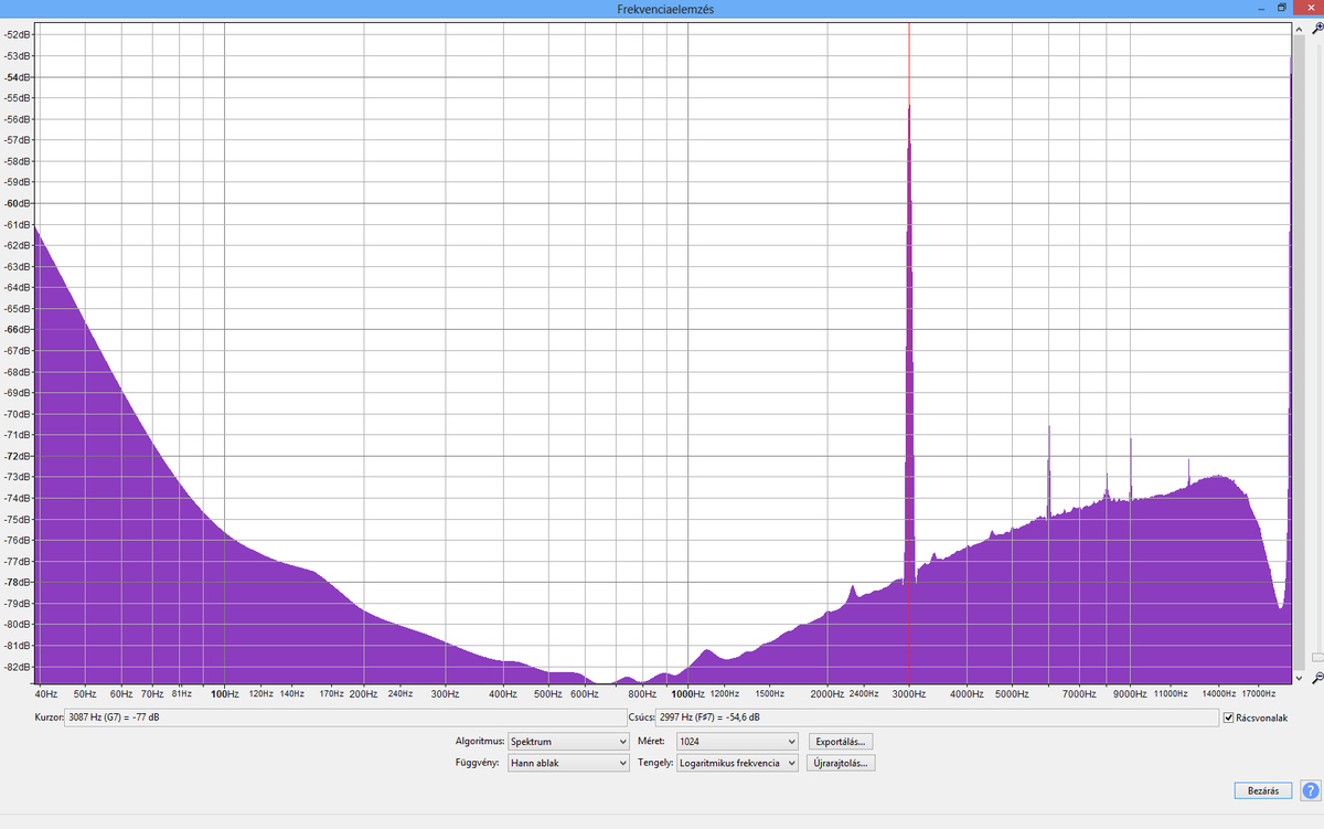

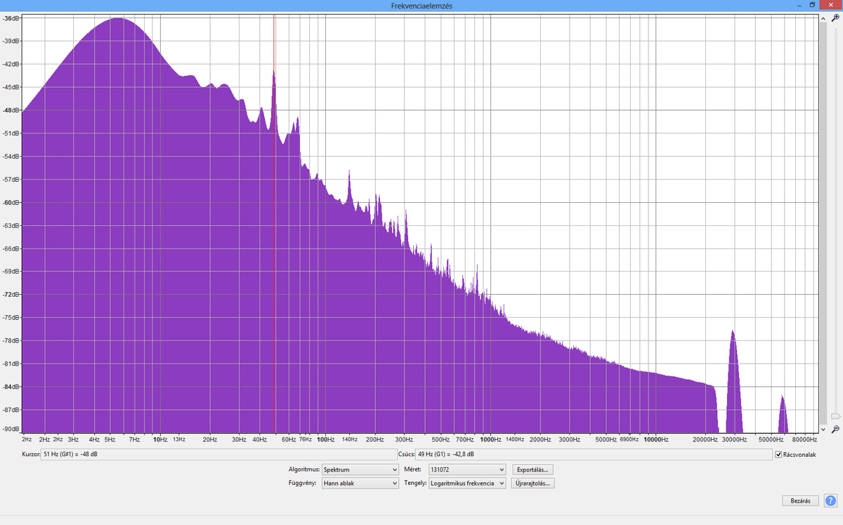

Hallo, wenn der Testaufbau genau meinem Vorschlag entspricht, dann sind Audio-Aufnahmen mit hoher Auflösung und Empfindlichkeit von 20 Hz bis 20.000 Hz möglich. Mehr nicht! Somit ist eine Spektrum-Auswertung von über 20.000 Hz unsinnig.
Ausschlaggebend ist das Bild:
Dort sieht man, die möglicherweise nicht perfekte, Pegelung/ Verstärkung
der gesamten Audio-Testumgebung.
Das Mikrofon, AKG C 1000 S MKIV, der Fethead mit ca. +27 dB und das Motu
M2 <= +60 dB (Vu-Regler) sollte eine Einpegeln auf -12 dB oder -20 dB
jeweils, bezogen auf 24 Bit auf der digitalisierten Audioseite,
ermöglichen können.
Die 192 kHz ist die Abtastrate f_{max} = f_s/s; dies gilt nach
Nyquist-Shannon-Abtasttheorem.
Also, f_s = 192 Khz:
f_{max} = 192 KHz /2 = 96 kHz = 96.000 Hz.
Das sehen wir im Bild (05_Schlaffzimmer_01.05.2026.jpg).

Uwe schrieb: > Ausschlaggebend ist das Bild: > 05_Schlaffzimmer_01.05.2026.jpg > > Dort sieht man, die möglicherweise nicht perfekte, Pegelung/ Verstärkung > der gesamten Audio-Testumgebung. Hallo. Danke, dass du geschrieben hast und dass du mir wieder bei den Einstellungen hilfst. Heute Abend nehmen wir laut den Einstellungen eine Aufnahme auf. Und wir stellen die Tonaufnahme ein. Die Einstellung werde ich auch beschreiben. MfG
Uwe schrieb: > wenn der Testaufbau genau meinem Vorschlag entspricht, dann sind > Audio-Aufnahmen mit hoher Auflösung und Empfindlichkeit von 20 Hz bis > 20.000 Hz möglich. Hallo. Ich habe einen Laptop für die Tonaufnahme verwendet und war immer auf einer anderen Etage oder Zimmer. Auf meinem Laptop benutze ich ein altes Audacity-Programm. Auflösung und Empfindlichkeit von 0 Hz bis 20.000 Hz. MOTU M2 Kanal 1, Vu bei 3 Uhr, Monitor in, 100%. Das Mikrofon steht leicht schräg in der Mitte des Raumes. Ich hoffe, das andere ist auf den Bildern zu sehen. Wenn nicht, lass es mich bitte wissen. Ich hoffe, die Tonaufnahme ist besser geworden. Wenn die Tonaufnahme ist besser, denke ich, dass es dann Sinn macht, mehr Tonaufnahmen zu machen. Danke für deine Hilfe. Wohnzimmer Ecke Ständiger Geräusch. Ein ständiger Geräusch, den wir mit einem Fledermausdetonator hören können. Mit dem Ohr kann man bei uns nichts hören. MfG

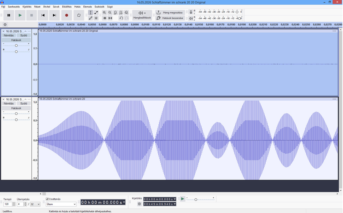

István V. schrieb: > 16.05.2026_Schlaffzimmer_im_schrank_20_20_Original.mp3 Ich höre da ein Pfeifen. Nach 'Normalisieren' ist in Audacity auch was sichtbar. Mit dem Cursor kann man direkt 3 kHz ablesen.
Rick schrieb: > Üblicherweise werden bei mp3 nur wahrnehmbare Signale gespeichert. Für > unverfälschte Audiodaten nutzt man wav oder flac. Wie du mir den Unterschied zwischen WAV und MP3 erklert hast, habe ich auch danach gelesen. Und ich habe es auch ausprobiert, es zeigt etwas anderes im MP3-Format im Audacity-Programm als im WAV-Format. Wegen des Unterschieds lade ich denselben Ton im WAV-Format hoch. MfG
Hans schrieb: > Also nochmal an Istvan: Bitte stelle hier eine Aufnahme ein auf denen Du > und Deine Familie das Geräusch eindeutig hören. Und bitte schreib dazu > an welchem Zeitpunkt auf der Aufnahme dies zu hören ist. Natürlich versuchen wir, eine Audioaufnahme zu machen. Ich nehme an, du meinst mit Aufnahme das Handy. MfG
In der letzten Aufnahme ist der Ton auch für mich nicht zu überhören. Er ist nicht mal besonders hoch-frequent. Jetzt wäre halt die spannende Frage, wo er her kommt. An welchem Platz im Haus ist er am lautesten? Ins Blaue geraten: Es könnte ein Ventil von einem Heizkörper sein, oder ein undichtes Einlassventil in der Waschmaschine oder Klospülung. Oder ein verschlissenes Lager von einem Motor/Lüfter/Pumpe.

Guten Tag, deshalb schrieb ich auch unter Punkt g) Aufnahme mit Audacity, 192 KHz/ 32 Bit mono und als WAV gespeichert. Uwe schrieb: > Guten Morgen, > ich habe mein Setup heute in meiner Wohnung aufgebaut: > > a) AKG C 1000 S MKIV mit 2x 1,5 V neuen Bat, 0 dB (Pad) und LowPass > Filter aktiv. Mit standart Nieren Charakteristik > b) Triton Audio FetHead - direkt am AKG C 1000 S angeschlossen > c) König & Meyer 260/1 Mikrofonstativ mit the t.bone SSM 6 Spinne - zur > Aufstellung mitten im Raum > d) ca. 4 m XLR Kabel > e) Behringer UMC404HD, > + XLR ON, > + Kanal 1, mono, Vu bei 3 Uhr, > + Kanäle 2-4 0%, > + MIX in, 100%, > + MAIN out 0%, > + PHONES 0%, > + 5V/ 1 A Steckernetzteil ON und USB Verbindung zum PC angeschlossen. > f) PC im Raum, um 180° gedreht, also hinter dem AKG C 1000 S MKIV > ausgerichtet. > g) Aufnahme mit Audacity, 192 KHz/ 32 Bit mono und als WAV Gespeichert. > > Keine weitere Signalbearbeitung, FFT mit 16k. > > Ich denke man erkennt, wie Breit der Aufnahme-Frequenzbereich ist. > Das AKG C 1000 S MKIV ist mit 20 Hz - 20 kHz angegeben.
Mithilfe von Spectrum View (iOS) und einem online Tongenerator auf 3KHz auf untere mittlere Lautstärke eingestellt bin ich gerade mal durchs Haus gelaufen. Auch eine Etage tiefer ist der Ton noch einwandfrei aufzunehmen und in der Anzeige als Peak zu sehen. Schon erstaunlich, aber auch klar zur Quelle zurückzuverfolgen. Interessant auch das Phänomen der stehenden Wellen an ganz bestimmten scharf abgegrenzten Orten. Jetzt ist die Frage was so einen Ton verursachen kann? Kaum anzunehmen das Dein Nachbar das (ungewollt) verursacht und nicht selbst davon genervt wäre. Hast Du Dein Haus vom Boden bis zum Keller schonmal komplett stromlos und dann eine Aufnahme gemacht?
Klaus B. schrieb: > Schon erstaunlich, > aber auch klar zur Quelle zurückzuverfolgen. Als Laie frage ich mich, wie man das zurückverfolgen kann. > Jetzt ist die Frage was so einen Ton verursachen kann? Deshalb haben wir hier um Hilfe gebeten. > Hast Du Dein Haus vom Boden bis zum Keller schonmal > komplett stromlos und dann eine Aufnahme gemacht? Ja, ich mache immer Aufnahmen in stromlosen Zimmer oder Haus. Wir haben sehr viele Tonaufnahmen gemacht, aber bisher nicht richtig. Aber wenn die Aufnahme bereits verwendbar ist, dann fangen wir an zu suchen. Vom Dachboden bis zum Keller und an beiden Seiten der Nachbarwand. Übrigens war der Fledermausdetektor bisher eine große Hilfe. Danke.
Uwe schrieb: > deshalb schrieb ich auch unter Punkt g) Aufnahme mit Audacity, 192 KHz/ > 32 Bit mono und als WAV gespeichert. Hallo, ja, leider habe ich es übersehen. Übrigens dachte ich, wenn das Mono leuchtet, funktioniert es. Und weil zuletzt geschrieben wurde, dass die Motu2 laut ist, habe ich nachgeschaut. Aber ich danke Ihnen vielmals für alle bisherigen Hilfen. MfG

István V. schrieb: > Übrigens war der Fledermausdetektor bisher eine große Hilfe. Das irritiert mich, denn der gesuchte Ton hat 3 kHz.
Hans W. schrieb: > István V. schrieb: >> Übrigens war der Fledermausdetektor bisher eine große Hilfe. > > Das irritiert mich, denn der gesuchte Ton hat 3 kHz. Hallo, der Fledermausdetektor wandelt das Signal über den Lautsprecher in Ton um, also gibt er ein Signal. Auch in einem Haus ohne Strom. Es ist immer an denselben bestimmten Orten. Warum und was, denn wir möchten es auch wissen. Früher oder später wird es herauskommen, denke ich. Übrigens, wenn sich herausstellen würde, dass man damit das messen kann, was wir haben, wäre es eine große Hilfe für andere. MfG
Hallo, ich habe eine Audioaufnahme vom Schlafzimmer und Wohnzimmer gemacht. Im ganzen Haus gab es keinen Strom. Wohnzimmer Schrank ohne strom Ständiger Geräusch. Schlafzimmer im schrank mitte ohne strom Ständiger Geräusch. Die Tonaufnahme sind länger als 19 Minuten usw., deshalb konnte ich sie hier nicht hochladen. Deshalb habe ich es sehr schwer, aber ich habe es auf einen Cloud hochgeladen. Ich hoffe, es wird geöffnet, wenn nicht, mache ich ein kleineres, bisher war 15 Minuten gut. Die erste Aufnahme war zu groß, die anderen sind verloren gegangen. Die Wohnzimmer Tonaufnahme wurde eineinhalb Stunden lang, ich konnte mehrere Tage lang nicht damit arbeiten, da sie ständig unterbrochen wurde. Ich wollte ein Bild von der Aufnahme machen, schließlich hat es geklappt. Vom Schlafzimmer die Audioaufnahme ist wieder vom USB-Stick verschwunden. Übrigens habe ich schon geschrieben, es scheint, als würde etwas den PC stören. Zum Beispiel erlaubt es nicht, das Audio umzubenennen, das Kopieren des Materials dauert ewig usw. https://my.pcloud.com/#/filemanager?folder=24323700697 https://my.pcloud.com/#/filemanager?folder=24325970101

Wieviel Gigabyte hat denn dein USB-Stick (aufgedruckt) und wie groß ist die Wave-Datei? Wo sind deine USB-Sticks her? Nicht, dass du die bei Temu gekauft hast. Nur mal so. Gibt online Testprogramme, wie groß der uSB-Stick tatsächlich ist. Zeichnet der Fledermaus-Detektor auf den USB-Stick auf?
István V. schrieb: > Hallo, der Fledermausdetektor wandelt das Signal über den Lautsprecher > in Ton um, also gibt er ein Signal. Kannst Du den genauen Typ angeben? Es gibt verschiedene Verfahren um das Ultraschallsignal umzusetzen. Testen kann man so einen Fledermausdetektor mit einem klirrenden Schlüsselbund oder einer ungeölten Fahrradkette...
Hans schrieb: > Aber jetzt stell erst einmal klar ob es das ist wonach Du suchst. Mir fehlt immer noch eine Antwort auf meine Frage. Suchst Du jetzt einen relativ hohen gleichbleibenden Ton mit konstanter hoher Frequenz und Lautstärke? Ganz oben war ja mal von Zirpen etc. die Rede. Stell das doch mal klar. Und dann bringen 19min Audio hier nichts, das hört sich keiner an. Stelle 1min Aufnahmen ein auf denen man hört was Du suchst, Audacity und Handy bieten Dir genügend Möglichkeiten Audios auf das Wesentliche zu kürzen. Bevor hier nicht mit .mp3 oder .wav Dateien geklärt wird was los ist, vergiss die ganzen schönen Bilder. Hier gibt es genügend Profis die können die Dateien damit aufbereiten, dass Dein Problem auch gelöst wird.
Hans schrieb: > Hans schrieb: >> Aber jetzt stell erst einmal klar ob es das ist wonach Du suchst. Hallo. Während das Zirpen anfangs laut war, ist es seit einiger Zeit leiser geworden. Neben dem Radio ist es auch für uns hörbar. Das Pfeifen ist zeitgemäß. Allerdings ist seine Stärke variabel. Zum Beispiel, heute war es noch einmal eine halbe Stunde. Natürlich hört man es nachts klarer. Ich habe versucht, eine Sprachaufnahme auf dem Tablet zu machen. Allerdings weiß ich nicht, ob es gelungen ist. Über das Pfeifen. In dem Zimmer meiner Tochter saßen wir zu dritt und hörten das Pfeifen aus verschiedenen Richtungen, was natürlich verwirrend war. Und wie ich schon geschrieben habe, ist es nur in unserem Haus hörbar, im Geschäft bei anderen nicht, am Arbeitsplatz auch nicht. Die hohe Frequenz ist am wahrscheinlichsten, aber auch die tiefe Frequenz kann solche Geräusche verursachen. Ich möchte nichts behaupten, wovon ich keine Ahnung habe. Ob ich das suche? Ja, ich habe schon geschrieben, dass ich etwas in Richtung Ultraschall und Infraschall suche. Allerdings bin ich auch für andere Optionen offen. Also, wenn ich das von Audacity erstellte Material schneide, wird es auch passend sein. Das macht meine Arbeit, glaube ich, einfacher. Ehrlich gesagt hoffe ich, dass ich deine Frage beantwortet habe. Danke für deine Antwort. MfG

Axel R. schrieb: > Wieviel Gigabyte hat denn dein USB-Stick (aufgedruckt) und wie groß ist > die Wave-Datei? Wo sind deine USB-Sticks her? Nicht, dass du die bei > Temu gekauft hast. Nur mal so. Gibt online Testprogramme, wie groß der > uSB-Stick tatsächlich ist. > Zeichnet der Fledermaus-Detektor auf den USB-Stick auf? Hello.Der USB hat 32, 64 Gigabyte. Die WAV-Daten waren insgesamt maximal 10 Gigabyte groß. Ich habe Intenso bei Rewe gekauft. Leider nicht. Er hat Lautsprecher, also ist er hörbar. Man kann den Ton mit dem Handy aufnehmen. MfG
Rick schrieb: > István V. schrieb: >> Hallo, der Fledermausdetektor wandelt das Signal über den Lautsprecher >> in Ton um, also gibt er ein Signal. > Kannst Du den genauen Typ angeben? > Es gibt verschiedene Verfahren um das Ultraschallsignal umzusetzen. > Testen kann man so einen Fledermausdetektor mit einem klirrenden > Schlüsselbund oder einer ungeölten Fahrradkette... Hallo, FRANZIS 67013 - Fledermausdetektor zum Selberstecken diese Art wurde uns wegen ihrer Einfachheit empfohlen. Weil wir im Bereich Ultraschall und Infraschall suchen. Was wir suchen, vielleicht ein Tieralarmsystem oder etwas anderes. Deshalb haben wir es ausprobiert. In einem stromlosen Haus, sodass im Stecker nichts angezeigt wurde. Nur ausdrücklich und ständig am selben Ort. Viele Kommentatoren haben uns geraten, nicht alles zu kaufen, was wir sehen, unnötig. Und natürlich muss auch eine Firma, die Messungen durchführt, wissen, wonach sie suchen soll. Sogar unsere Glaubwürdigkeit wird noch mehr in Frage gestellt, wenn wir alle zum Messen einladen. Und wirklich, wenn ich auf der anderen Seite wäre, könnte ich auch nur schwer glauben, dass so etwas existiert. Weil viele ja einen HNO-Arzt empfehlen, aber ich verstehe es. MfG
Im Infra- und Ultraschallbereich braucht man nicht nach Geräuschen zu suchen, die kann man per Definition nicht hören. Genauso wie wir Radiowellen oder Röntgenstrahlen nicht sehen können. Erfolgreiche elektromagnetische Störungen eines PC führen nicht dazu dass irgendwas langsamer wird oder sich Programme seltsam verhalten, sondern zum Absturz des Rechners. Was hier wirklich weiterhelfen würde wäre eine Aufnahme des Geräusches, am besten mit Zeitmarkierungen so a la "Aufnahme Wohnzimmer, Geräusch zu hören ab Sekunde 15 bis 20, dann wieder Sekunde 40 bis 45". Und natürlich nur hochladen, wenn Sie selber das Geräusch auf der Aufnahme mit Kopfhörern an einem normalerweise nicht betroffenen Ort abgehört auch hören! Und wie schon öfters vorgeschlagen, mit einem Audio-Wasserfallspektrum am Handy (z.B. PhyPhox) während das Geräusch zu hören ist suchen gehen. Am Wasserfall sollte man "Geräusch da" und "Geräusch nicht da" gut unterscheiden können wenns ansonsten leise ist.

Robert M. schrieb: > Was hier wirklich weiterhelfen würde wäre eine Aufnahme des Geräusches, > am besten mit Zeitmarkierungen so a la "Aufnahme Wohnzimmer, Geräusch zu > hören ab Sekunde 15 bis 20, dann wieder Sekunde 40 bis 45". Und > natürlich nur hochladen, wenn Sie selber das Geräusch auf der Aufnahme... > auch hören! Genau das! Damit würde endlich mal Klarheit und eine stabile Basis zur Lösung des Problems geschaffen!
Robert M. schrieb: > > Was hier wirklich weiterhelfen würde wäre eine Aufnahme des Geräusches, > am besten mit Zeitmarkierungen so a la "Aufnahme Wohnzimmer, Geräusch zu > hören ab Sekunde 15 bis 20, dann wieder Sekunde 40 bis 45". Und > natürlich nur hochladen, wenn Sie selber das Geräusch auf der Aufnahme > mit Kopfhörern an einem normalerweise nicht betroffenen Ort abgehört > auch hören! > > Und wie schon öfters vorgeschlagen, mit einem Audio-Wasserfallspektrum > am Handy (z.B. PhyPhox) während das Geräusch zu hören ist suchen gehen. > Am Wasserfall sollte man "Geräusch da" und "Geräusch nicht da" gut > unterscheiden können wenns ansonsten leise ist. Hallo, ich habe deinen Rat befolgt und mit PhyPhox die beiden Etagen des Hauses überprüft. In jedem Raum an mehreren Stellen und auch in der Mitte. Das Haus von einem Ende zum anderen. Was ich mit dem Audio-Wasserfallspektrum-Tablet eingestellt habe, ist nicht so gut für unsere Handys, deshalb habe ich es verwendet. Ich habe in einem stromlosen Haus gemessen. Und es hatte starke vertikale Streifen, von einem Ende des Hauses zum anderen. Wir haben das Beschleunigungsspektrum auch in diesen Bereichen gemessen. In einem stromlosen Haus auf dem Boden, an der Wand mit einem Kissen. Ich habe sehr viele Bilder gemacht, deshalb werde ich sie organisieren und in einem Heft tabellarisch aufschreiben, wegen der Unterschiede. Was wir bisher gemessen haben und wo wir die Aufnahmen gemacht haben. Während ich versuchte, den Standort genauer zu bestimmen, habe ich die Verwendung eines Fnirsi GC-3 mit Rad Pro 3.1 Beta-Firmware untersucht und zusammen mit PhyPhox nach stärkeren Signalen gesucht. Für die präziser ausgerichteten Tonaufnahmen. Vielleicht habe ich schon geschrieben, dass die stärkeren zirpenden und pfeifenden Geräusche leiser geworden sind. Außerdem sind sie tagsüber in letzter Zeit nicht mehr hörbar. Es ist wechselhaft. Die Tonaufnahmen werde ich auch neu anordnen, sie mir erneut anhören, sie kürzen und – wo ich es noch nicht getan habe – sie in einem kleineren Format erstellen. Was ich noch beobachtet habe, ist, dass entlang der Wand im oberen Stockwerk auch darunter eine sehr wahrscheinliche Schallübertragung durch die Struktur stattfindet. Deshalb möchte ich die vorhandenen Messungen systematisieren. MfG
also mir als Realist fällt es nun schwer das Thema noch ernst zu nehmen, denn ich meine, das man den Verursacher schon gefunden haben müsste bei all dem was schon an Möglichkeiten zusammengetragen wurde. Zumal der Ton ja "hörbar" sein soll und reichlich Mess und Recording Equippment angeschaft wurde. Scheinbar geht István V. auch nicht systematisch vor. Systematisch bedeutet, planvoll, methodisch und konsequent nach einem bestimmten System oder Schema vorzugehen. Raum für Raum. Irgendwie fängt er immer wieder bei Null an, oder wie seht ihr das?
István V. schrieb: > Was ich mit dem Audio-Wasserfallspektrum-Tablet eingestellt habe, ist > nicht so gut für unsere Handys, deshalb habe ich es verwendet. ?? klingt für mich nach falscher maschineller Übersetzung aus dem russischen, ich versteh den Satz leider nicht. István V. schrieb: > Während ich versuchte, den Standort genauer zu bestimmen, habe ich die > Verwendung eines Fnirsi GC-3 mit Rad Pro 3.1 Beta-Firmware untersucht > und zusammen mit PhyPhox nach stärkeren Signalen gesucht. Das scheint ein Geiger-Müller-Zählrohr zu sein? Wenn die Gamma-Strahlung so hoch ist, dass sie Geräuschwahrnehmungen auslöst, betrögt die Rest-Lebensdauer vermutlich nur noch Tage bis Stunden. Mein Beileid. Mit extrem starken Magnetfeldern kann man sich eventuell schon den Kopf "zappen" und da etwas "hören", siehe youtube-videos von Ben Krasnov/Applied Science dazu. Wenn da aber nicht direkt die "Sendespule" am Kopf aufliegt und irgendwas im kA-Bereich im Spiel ist kann man das ausschliessen. Elektrische Felder die sehr stark sind würden die Luft ionisieren und ein Plasma erzeugen, das knistert dann, und kann zu Leuchterscheinungen führen. Auch wegen des Ozons gefährlich. Kann man aber auch getrost ausschliessen, das zirpt nicht.
